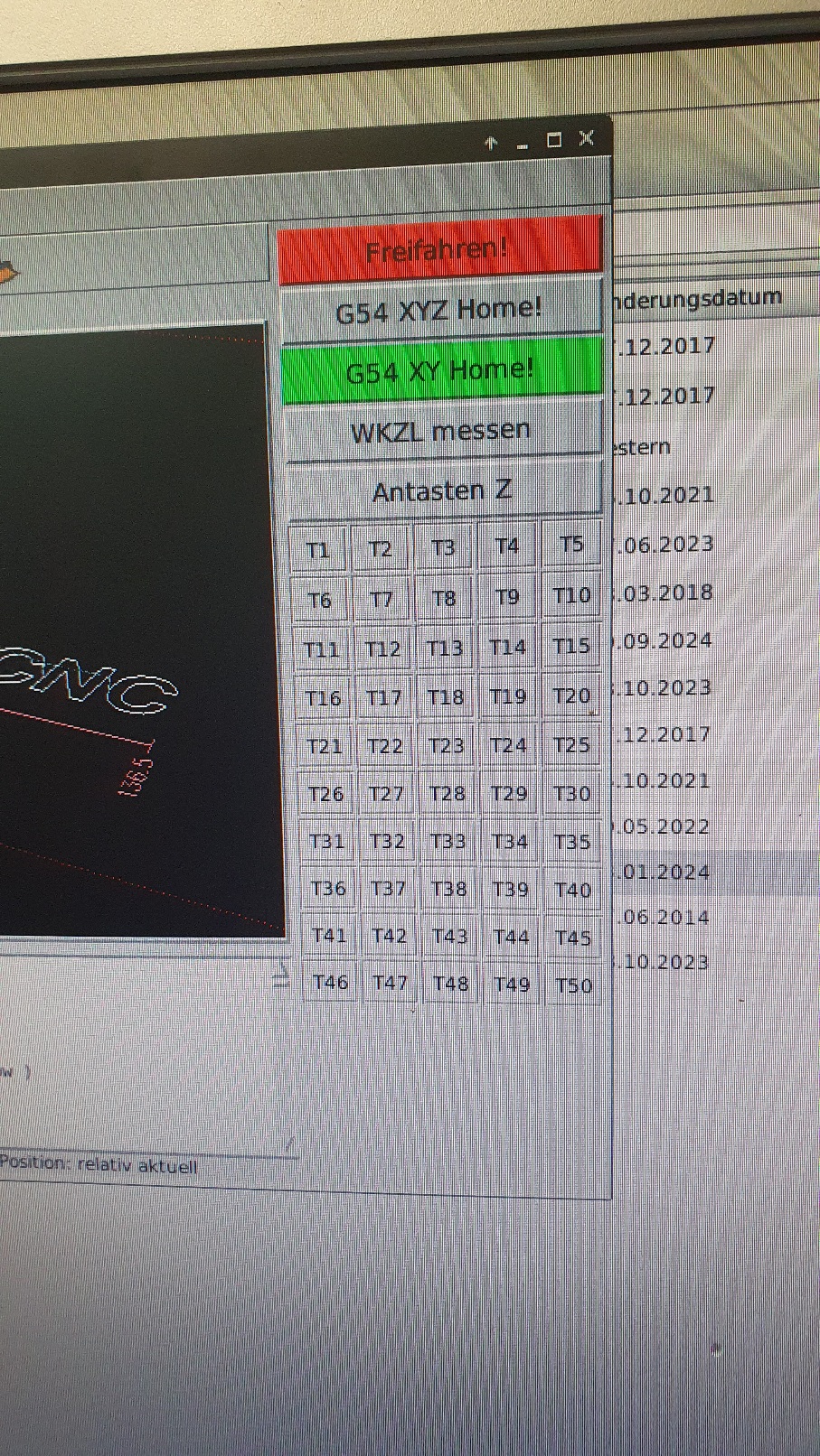

Moin
ich habe mir für meine Fräse mittlerweile einige SK30 Halter mit ER32 Spannzangen organisiert und jeweils die spezifischen Werkzeuge dort eingespannt. Alle Werkzeuge sind durchnummeriert und eingemessen.
Wie löst ihr nun den manuellen Werkzeugwechsel, falls beispielsweise mal ohne eine NC-Programm gearbeitet wird?
Ich habe mir mittlerweile von T1 bis T30 Buttons erstellt, aber finde die Lösung nicht so schön, da die Vielfalt an Werkzeugen stetig zunimmt.
Kann man den Wechsel auch mit einer Abfrage der Werkzeugnummer generieren?

Also der Werkzeugwechsel grundsätzlich ist mir bekannt und wird schon ausgiebig genutzt. Mir geht es aber eher um den Fall dass ich außerhalb eines Fräsprogrammes auch Werkzeuge wechsel. Bisher habe ich mir für jedes Werkzeug einen Button programmiert, aber das finde ich nicht so ideal.
Am liebsten wäre mir ein Button der den Werkzeugwechsel initiiert und eine Abfrage der Werkzeugnummer öffnet.
Beispiel: "Bitte Werkzeugnummer eingeben:"
Gibt es so etwas oder die Möglichkeit das zu erstellen?

Replied by Aciera on topic manueller Werkzeugwechsel/-auswahl
Ja das geht. Das hier hilft vielleicht weiter:
forum.linuxcnc.org/20-g-code/33642-custo...ython?start=0#102546
