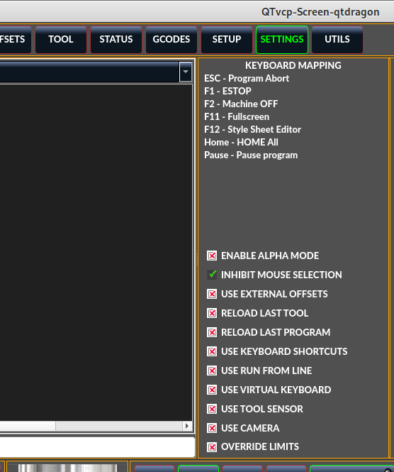

Hallo zusammen!
Endlich läuft meine Maschine (prinzipiell), die Motoren bewegen die Achsen, jetzt geht es nach weiterer Pause an die Feinheiten. Hier und da geht das Homing nicht richtig, vor allem stehe ich aber ständig an den Endschaltern und muss mehrere Klicks machen, um wieder davon wegzufahren. Gibt es eine Möglichkeit in QT Dragon, das Keyboard Mapping so zu ändern dass eine beliebige Funktionstaste das override limits machen kann? DAS wäre toll, ich habe aber darüber noch nichts gefunden. (Ja, ich habe das Manual zu QT Dragon gelesen, da steht nur was da standardmäßig vorgesehen ist, nichts über Erstellen eigener Buttons).
Ich fürchte ja, das erfordert Python Kenntnisse die ich nicht habe. Die Python Dateien die in der Config vorhanden sind sind kompiliert, da kann man nichts dran stricken.
Vielen Dank für jegliche Idee dazu!

Hallo Arno!
(Google translated)
Hier ist eine angepasste Handlerdatei, mit der Sie mit f5 das Kontrollkästchen „Grenzwerte überschreiben“ aktivieren können.
Siehe hier (2.8.2. Handler-Patching):
linuxcnc.org/docs/devel/html/gui/qtvcp.h...cp:modifying-screens
Anweisungen zum Hinzufügen der Datei zu Ihrem Konfigurationsordner finden Sie hier.
Chris

Der Anhang sollte umbenannt werden in: qtdragon_handler.py

Hallo cmorley, große Klasse! Dein Script funktioniert auf Anhieb und ich bin glücklich über diese Vereinfachung! Danke danke!
