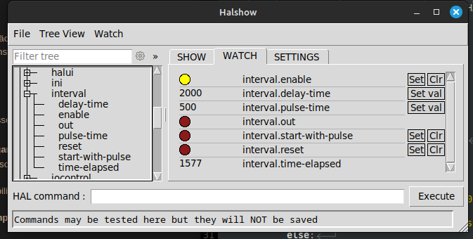

18 Nov 2024 08:57 - 18 Nov 2024 10:32 #314737
Replied by Aciera on topic Download Lube component
Versuchs mal mit dieser python Komponente.
1. Code unten als 'interval.py' im gleichen Ordner wie deine .ini Datei abspeichern und als Ausführbare Datei markieren.
2. in der ini unter [HAL] diese Zeilen hinzfügen.
3. das 'Show HalConfiguration' tool öffnen, im linken Teil die 'interval' Komponente suchen und im 'Watch' tab die pins anzeigen. Dann 'interval.enable' auf True setzen und der Timer sollte laufen. :

raise SystemExit2. in der ini unter [HAL] diese Zeilen hinzfügen.
HALCMD = loadusr -W ./interval.py
HALCMD = setp interval.delay-time 2000
HALCMD = setp interval.pulse-time 5003. das 'Show HalConfiguration' tool öffnen, im linken Teil die 'interval' Komponente suchen und im 'Watch' tab die pins anzeigen. Dann 'interval.enable' auf True setzen und der Timer sollte laufen. :

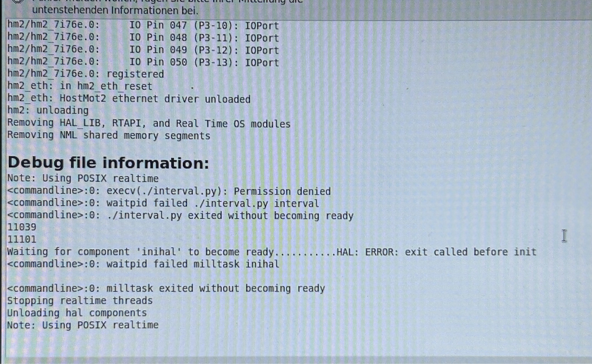

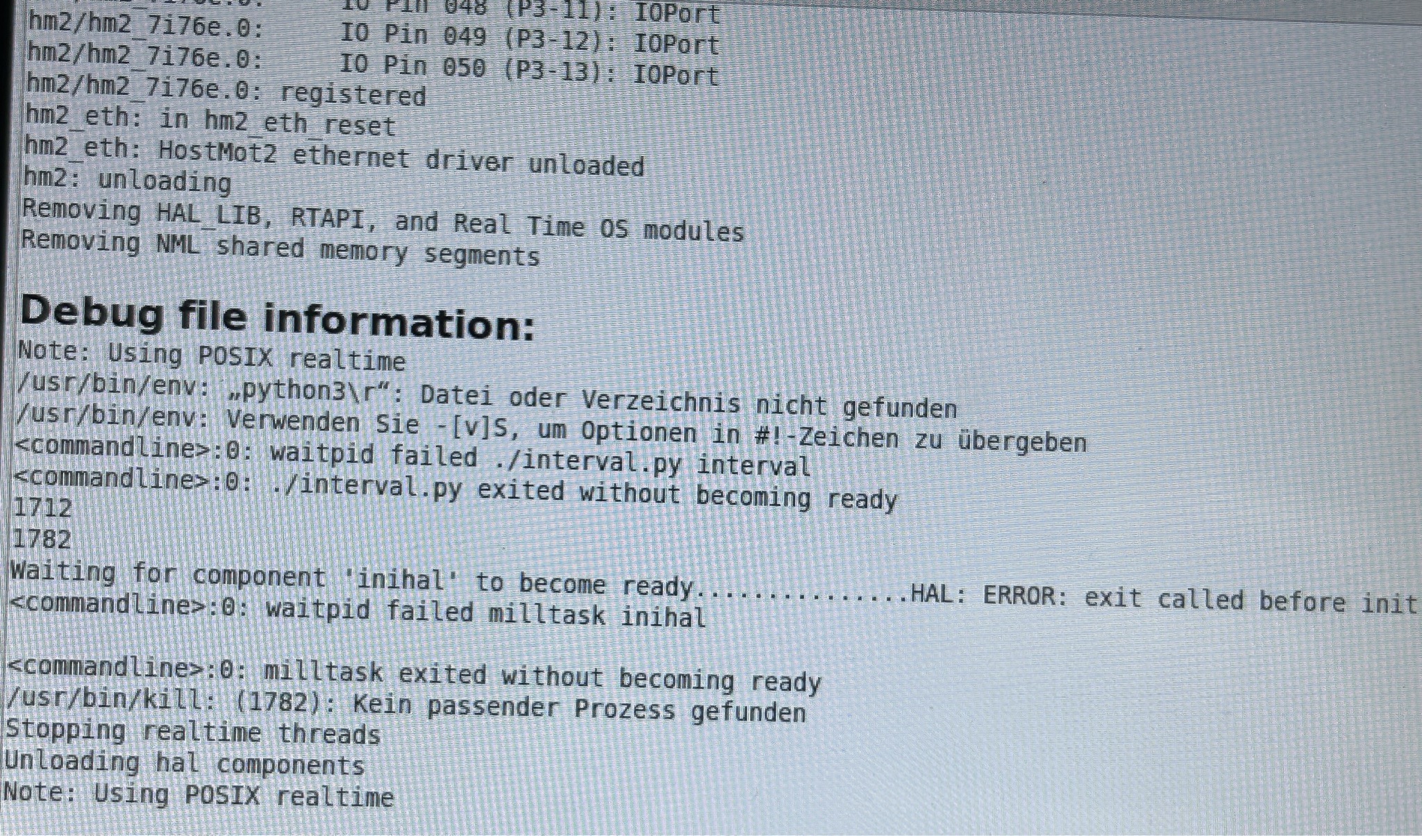

- Steffen
- Posts: 21
- Thank you received: 3
18 Nov 2024 21:52 - 18 Nov 2024 21:53 #314805
by Steffen
Replied by Steffen on topic Download Lube component
Ich komm leider auch damit nicht weiter, bei usr/bin/env kommt Verzeichnis nicht gefunden, wenn ich das env wegmache kommt permission denied.
