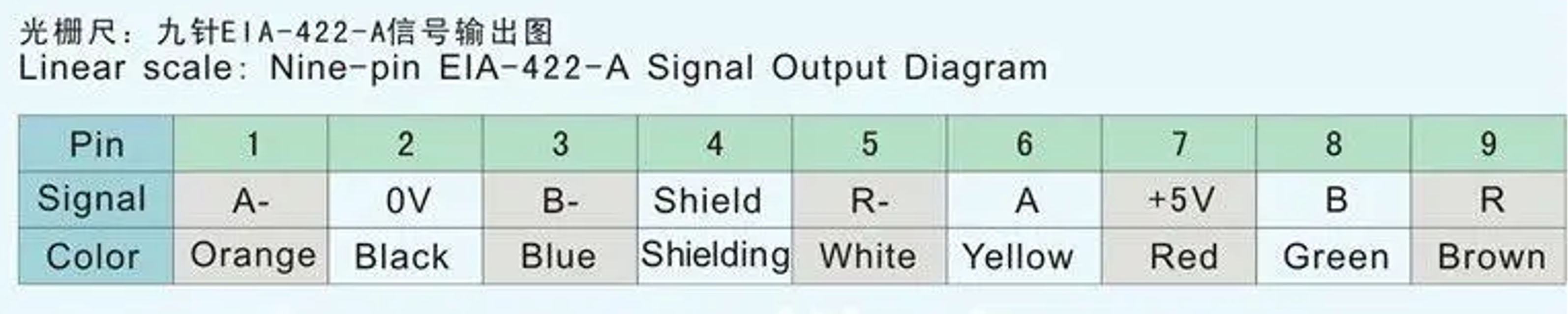

27 Nov 2024 16:59 #315390 by WKS-3D
Replied by WKS-3D on topic Frage wegen Spindelencoder an 7i76
Are the glass scales differential out or single ended?
The 7I76 encoder input needs to be jumpered to match the encoder type
Output Signal: EIA-422
The glas scales works fine, no problems on 7i85
27 Nov 2024 17:03 #315391 by PCW
Replied by PCW on topic Frage wegen Spindelencoder an 7i76
if you jumper the 7I76 for TTL/single ended mode,
you can test each input by simply grounding each
encoder+ input (TB3 pins 7,10,13 = A,B,IDX) and
watching them in halshow.

27 Nov 2024 17:10 - 27 Nov 2024 17:11 #315393 by WKS-3D
W4, W5, W6 are in the right hand position. Mode is differential.
Last edit: 27 Nov 2024 17:11 by WKS-3D.
27 Nov 2024 17:20 #315394 by PCW
For testing the individual inputs, setting them to single ended mode
allows you to test each signal by simply grounding the A+,B+,IDX+
inputs

01 Dec 2024 14:37 #315733 by WKS-3D
So, ich habe mir mal einen normalen Drehencoder besorgt und den an die 7i76 angeschlossen. Dort wechselt "Count" nur zwischen 0 und -1, "B" blinkt wenn ich den Encoder drehe und "A" leuchtet konstant in der HAL Show. "Velocity" und "Raw Counts" tut sich gar nicht. Stecke ich nun um auf die 7i85 (Ausgang 02), dann funktioniert alles wie es soll, "RAW Counts" und "Counts" werden gezählt, ein Wechsel zwischen "A" und "B", also alles so wie es sein soll. Keine Ahnung, warum das so ist. Jetzt warte ich noch auf 2 GT2 Riemenräder und den Zahnriemen, dann kann ich das Ganze mit Motor testen, ob es dann mit dem Gewinde funktioniert.
Gruß
Olli
So, I got myself a normal rotary encoder and connected it to the 7i76. There “Count” only changes between 0 and -1, “B” flashes when I turn the encoder and “A” lights up constantly in the HAL show. “Velocity” and ‘Raw Counts’ do not change at all. If I now switch to the 7i85 (output 02), everything works as it should, “RAW Counts” and “Counts” are counted, a change between “A” and “B”, so everything is as it should be. No idea why this is the case. Now I'm waiting for 2 GT2 pulleys and the timing belt, then I can test the whole thing with the motor to see if it works with the thread.
Greetings
Olli
01 Dec 2024 15:10 #315735 by PCW
If A does not change, that sounds like there is a problem in the "A" encoder signal path
This might be:
1. Encoder connections wrong.
2. Bad 7I76 encoder input
3. Bad / loose DB25 cable
4 7I92 bad/damaged input
Also which pin does not change? A or B?
earlier post:
 When the X-axis moves, the yellow LED at A changes constantly between on and off, B remains on, Count changes between 0 and -1
latest post:

01 Dec 2024 15:50 #315739 by WKS-3D
If I plug the complete connector, to which the encoder is connected, from the 7i76 into the 7i85, then it works.
So it can't be the cable or plug.
Possibly the input of the 7i76 is not OK.
