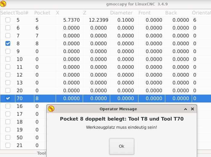

ich habe eine Drehmaschine mit einem Revolver mit 8 Plätzen und zusätzlich 30verscheiden Werkezuge.
Wenn ich T1 aufrufe, wird immer das Werkezeug auf Platz 1 aufgerufen.
Wenn ich jetzt das Werkzeug 1 auf Platz 3 setze und das in der Werkzeugtabelle entsprechend angebe, dann sollte bei einem Aufruf von T1 auch das Werkzeug 1 auf Platz 3 aktiv werden.
Leider habe ich nix passendes gefunden, aber denke, dass das möglich ist
Kann mir diesbezüglich jemand weiterhelfen?

I think that you need to control the tool changer to use the iocontrol.0.tool-prep-pocket number rather than the tool number.
Then you need to set up the tool table to say which tool is in which pocket.

by TripleM
Replied by TripleM on topic Werkzeugaufruf nach Toolnummer, nicht nach Pocketnummer
Okay, thanks, that was easy. I haven't tested it on the machine yet, but it looks good.
In the tool table (gmoccapy), I can assign multiple tools to a pocket.
Can I check in the table that only one tool is assigned to each pocket?

I think you can leave multiple tools in one pocket in the table.
You call the Tool with a T-number in the G-code, then the system checks the tool table for the pocket, and puts that number on the pocket-number.
(This is useful for using two sides of a lathe tool, for example. You would get different tool-point offsets, but the tool0changer would use the same position for both sub-tools)

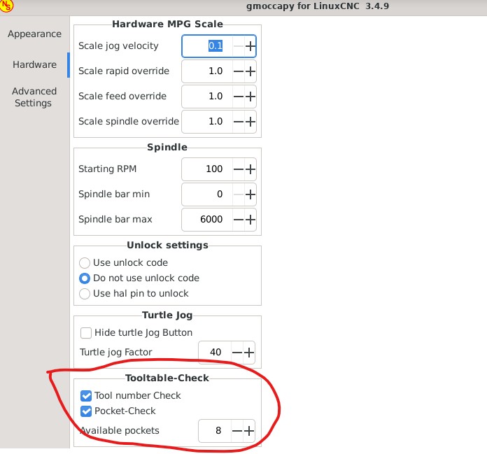

by TripleM
OK, I haven't seen or done that yet, but I also do a lot directly via CAM.
In my case, it's definitely important that the tool number and the pocket are unique.
I've adapted it for my case, maybe someone else can use it too.In the settings, you can enable or disable the check and set the number of pockets.(Gmoccapy 3.4.9 LinuxCNC 2.9.6)
