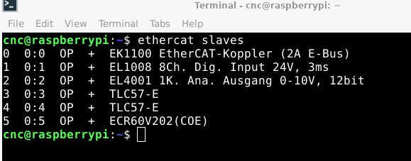

Hallo
ich habe ein oder besser mehrer Probleme mit meiner Config. Vielleicht kann mir ja helfen das ein oder andere Problem zu beseitigen.
meine Config :
EK1100
Lichuan TLC36V-E (Y)
Rtelligent ECR60 (Z)
LinuxCNC startet fehlerfrei auf aber:
Freundliche Grüsse
meine Config :
EK1100
- EL1008
- EL4001
- EL9010
- Problem 1 Z-Achse wird zwar Aktiv aber bewegt sich nicht. Man muss dazu sagen ECR60 hat leider kein Encoder-Feedback
- Problem 2 Kein DC / Watchdog, wenn dieses Aktiv geschaltet wird fallen die Lichuan in SafOP+ERR
Freundliche Grüsse

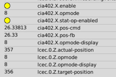

07 Oct 2025 13:43 - 07 Oct 2025 13:45 #336007
by Hakan
Replied by Hakan on topic Config-Problem Ethercat
Last edit: 07 Oct 2025 13:45 by Hakan.

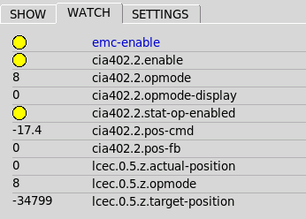

- Red_D85
- Posts: 36
08 Oct 2025 04:33 #336076
by Red_D85
Replied by Red_D85 on topic Config-Problem Ethercat
- Hakan
- Posts: 1317
- Thank you received: 454
08 Oct 2025 08:32 #336077
by Hakan
Also check opmode-display and connect it to cia402
like here github.com/dbraun1981/hal-cia402/blob/ma...le/ethercat-conf.xml and here github.com/dbraun1981/hal-cia402/blob/main/example/cia402.hal
If it still doesn't work after that, you should do a factory reset of the erc60.
It means writing to a SDO with "ethercat download -p 5 0x2nnn m 1"
where you need to find the right index n and subindex m from the erc60 manual.
