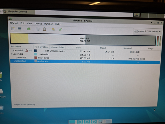

Hallo,
linuxcnc bootet nicht mehr. ich habe mit linuxnx vom stick den rechner gestartet. Die Daten sind noch alle da, der mbr scheint nicht zu
funktionieren. Ich alter mann brauche hilfe. Mit der live linuxcnc ist die ami tastatur eingeschaltet. kann grub nicht richtig einsetzen.
danke wie immer für eure hilfe

24 Oct 2025 10:16 #337036
by karlhe
Replied by karlhe on topic linuxcnc bootet nicht mehr
hallo, danke für die info. cmos batterie vor 14 tagen getauscht.
festplatte fest..
auf dem foto ist ein warndreieck auf der festplatte zu sehen,
kann ein mbr fehler sein.
karlhe
festplatte fest..
karlhe

26 Oct 2025 16:21 - 26 Oct 2025 16:22 #337217
by karlhe
Hallo,
ich habe mit einem usb linuxcnc live den rechner gestartet.
dann linuxcnc damit neu installiert. mbr wurde auf der entsprechenden festplatte
neu installiert. nach fertigstellung, neu gestartet. mein Linuxcnc und die maschine laufen wieder.
