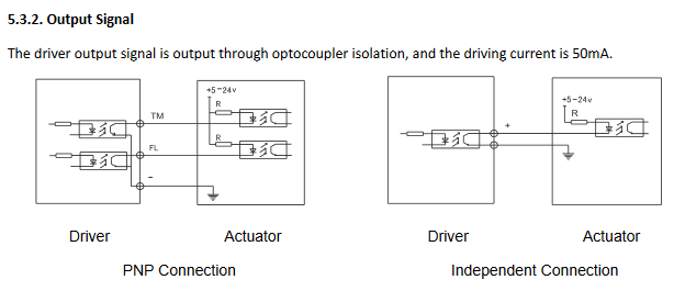

Jetzt stehe ich vor der Frage, wie ich das Alarmsignal der geplanten Closed-Loop-Schrittmotoren (die ja nur 5V liefern) in die Software bringe.
Die „Input’s“ der Karte scheinen nur auf die 12V zu reagieren.
=11.0ptMuss ich da einen Transistor zwischenschalten, der mir aus den 5V ein 12V Signal macht?
=11.0ptWenn ja, was sollte ich da am besten nehmen (Transistor/Schaltung)=11.0ptOder gibt es noch eine andere Möglichkeit?

- Posts: 18109
- Thank you received: 5329
02 Nov 2025 13:40 #337710
Replied by PCW on topic MESA 7i76eu – I/O - Spannungsversorgung
The drive manual shows that the alarm output is an optocoupler
This can connect directly to the 7I76UE field inputs
+24V --> ALM+
ALM- --> 7I76EU field input
+24V --> ALM+

03 Nov 2025 08:23 #337749
by 2tinker
Replied by 2tinker on topic MESA 7i76eu – I/O - Spannungsversorgung
@PCW, @tommylight,
vielen Dank für die Tipps.
Wenn ich meine 12V direkt auf den Alarm des Motors geben kann, wäre das natürlich das einfachste.
@PCW
In der Beschreibung des Schrittmotores habe ich nun auch die richtige Stelle gefunden.
Was meinst du, ist der Vorwiederstand bereits im Motor verbaut, oder sollte ich da einen vorsetzen?
Danke und Grüße,
2tinker

- Posts: 18109
03 Nov 2025 15:43 #337758
I would probably add a series resistor so so if you accidentally ground the ALM- output you do not damage the optocoupler
so:
+12V --> 1K resistor --> ALM+
ALM- --> 7I76EU input
so:

03 Nov 2025 16:04 #337762
by 2tinker
So werde ich es machen.
