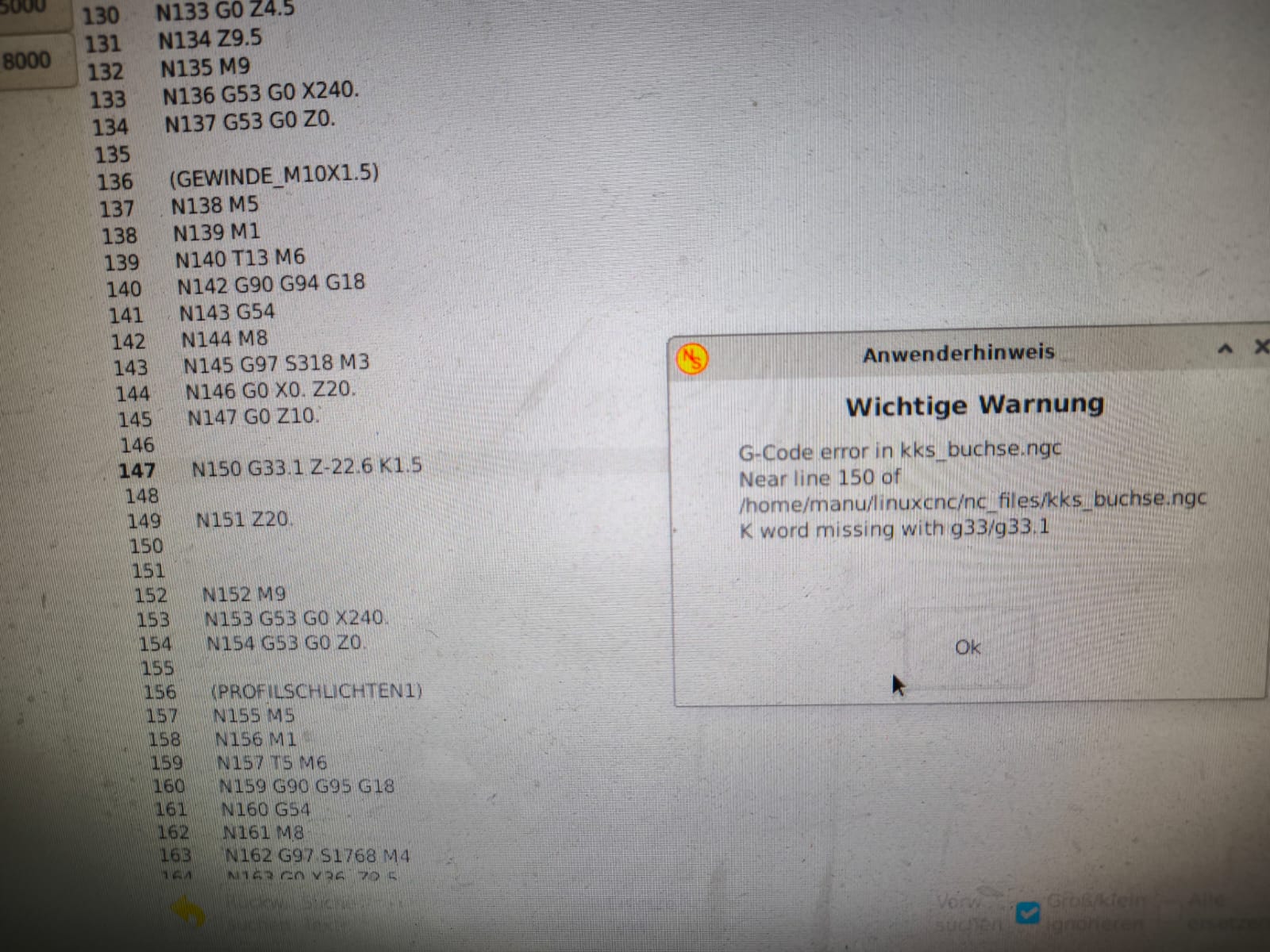

beim Gewindeschneiden mit 33.1 wird eine Fehlermeldung ;missing k-word" ausgegeben, obwohl es vorhanden ist.
Wenn man die Meldung ignoriert, wird er ausgeführt, allerdings bleibt der Programmlauf daraufhin stehen.
Im MDI funktioniert der Befehl allerdings problemlos.
Funktioniert der Befehl bei euch?

I think the complaint is for line 149. Should be G0 Z20?

Das war das Problem. Habe mich wohl zu sehr auf G33 beschränkt, dass ich den darauffolgsen Befehl übersehen habe.
Aber komisch das das so aus Fusion gekommen ist.
Vielen Dank
