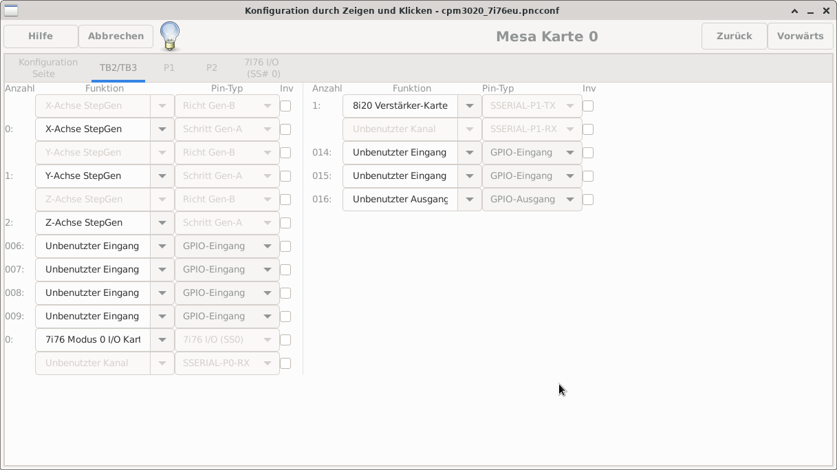

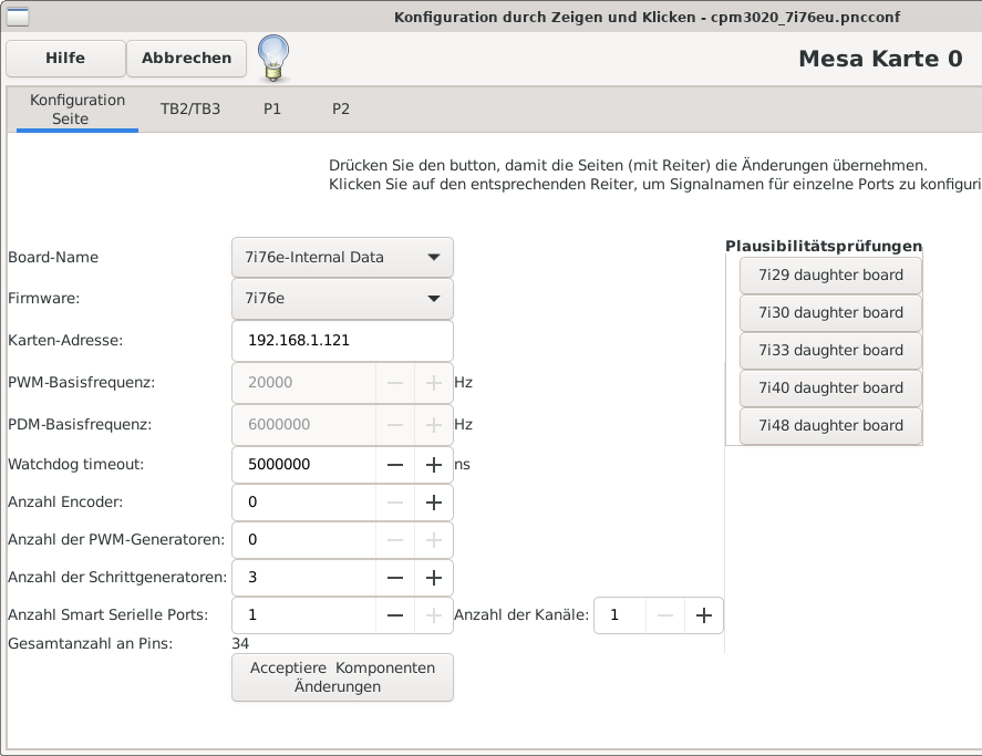

Hallo,
ich bin gerade am Umbau einer ISEL CPM3020 von IMC4 auf MESA 7i76EU. Die Kommunikation von LinuxCNC zur Karte funktioniert.
Aktuell hänge ich an der Konfiguration der Referenz- und Endschalter fest. Ich versuche via Pncconf die Pins festzulegen, finde aber im Menu "Mesa Karte 0" nur Zuordungen für TB2/TB3, P1 und P2. Bei P1/P2 könnte ich die Schalter zwar anlegen, dann bekomme ich aber Pin Nummern die m.E. mit den Field I/Os nichts zu tun haben sondern nur mit den I/O Expansion connectoren. Ich habe trotzdem mal darüber die Schalter konfiguriert, das Ergebnis sieht in der HAL Datei dann wie folgt aus (Leerzeilen entfernt):# externe Signaleingänge
# --- MIN-HOME-X ---
net min-home-x <= hm2_7i76e.0.gpio.017.in
# --- MAX-X ---
net max-x <= hm2_7i76e.0.gpio.018.in
# --- MIN-HOME-Y ---
net min-home-y <= hm2_7i76e.0.gpio.019.in
# --- MAX-Y ---
net max-y <= hm2_7i76e.0.gpio.020.in
# --- MIN-Z ---
net min-z <= hm2_7i76e.0.gpio.021.in
# --- MAX-HOME-Z ---
net max-home-z <= hm2_7i76e.0.gpio.022.in
Eine Konfigurationsseite für TB5 oder TB6 zur Konfiguration der Field I/Os kann ich nicht finden. Wo ist mein Denkfehler?

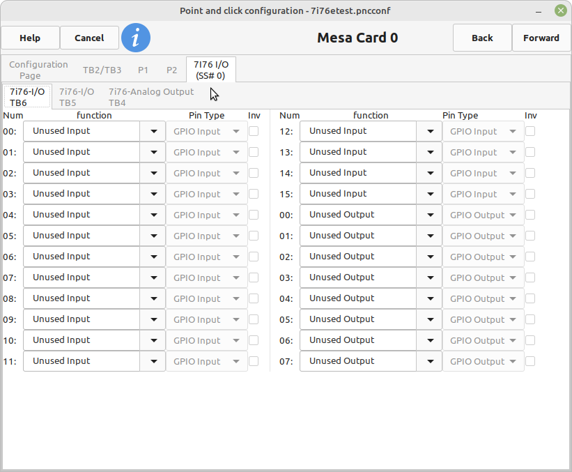

ok, after searching for the missing tab i found this
post
After enabling the option „Show advanced config pages“ I could modify the value "0: 7i76 Modus I/O Kart..". After modification the tab 7i76 I/O (SS#0) is available, now.

But If I don't select "7i76 Modus 2 I/O card" my settings are lost after closing and reloading Pncconf.
Do I have to select Modus 2 anyway even If I change locale to UTF-8 EN_US ?

Gerne, aber ich bin noch nicht sicher ober der Parameter "7i76 Modus 2 I/O card" so richtig gesetzt ist oder ob ich Linux doch noch auf "UTF-8 EN_US" umstellen muss.
Nachtrag: Zumindest funktionieren jetzt die Endschalter (kann den Status in LinuxCNC richtig sehen, die Schalter ändern sich auch
