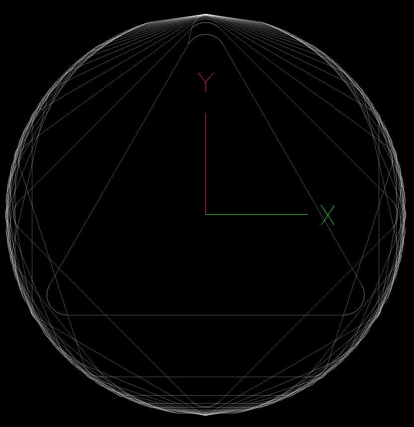

22 Jan 2026 00:10 - 22 Jan 2026 00:37 #341677
by MaHa
Replied by MaHa on topic G-Code Schleifen
Neulich war ja die Rede von einem Parameterprogram für Vieleck, mit Eckverrundung. Meine Inspiration von gestern hat tatsächlich zu einem Ergebnis geführt.Es können die Anzahl Durchläufe pro Eckprofil, oder Anzahl Ecken mit Erhöhung um 1 bis Max Anzahl Ecken eingstellt werden, und natürlich der Eckradius und Umkreis.Nach der Sternchenlinie würde ich nicht zwingend etwas ändern. Drehzahl brauchte es bei mir, um G1 zu simulieren.Die Aktuelle Einstellung geht von 3 bis 22 Ecken mit Eckradius 5

22 Jan 2026 09:59 #341685
by MaHa
Das Forum war gestern so laggy, da kam connection_timed_out bevor die aktuelle Datei hochgeladen war.
