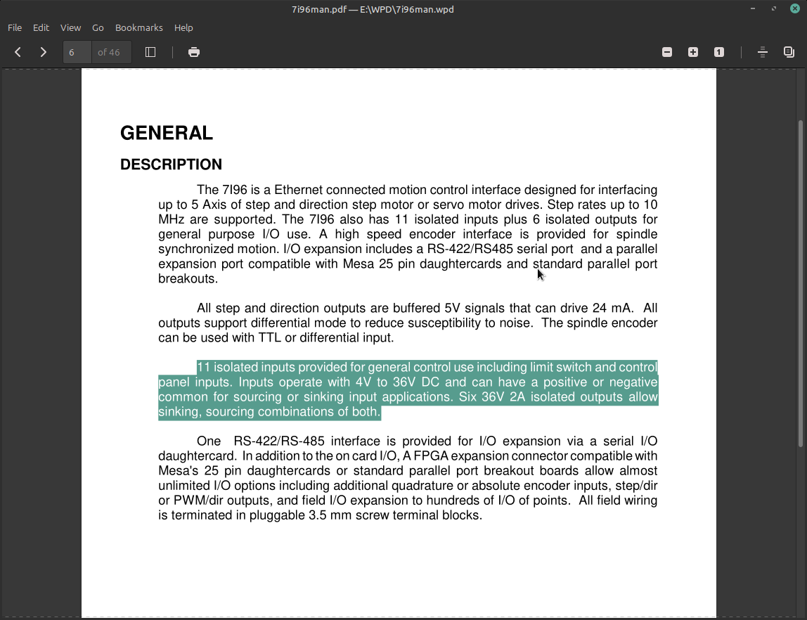

vielen Dank, ich meine ich hätte gelesen das die Eingänge 5volt tolerant sind und einen Pullup-Widerstand hätten.

Replied by PCW on topic Frage zu 7I96?
The isolated inputs on TB3 accept 4V to 36V signals.
This is very different from the P1 expansion connector
that is only for +5V signals max and has pullup resistors.

Replied by tommylight on topic Frage zu 7I96?
Das ist wahr fur diese:... ich meine ich hätte gelesen das die Eingänge 5volt tolerant sind und einen Pullup-Widerstand hätten.
Die normale eingange mit schraub klemen, da sind OK fuhr 36V

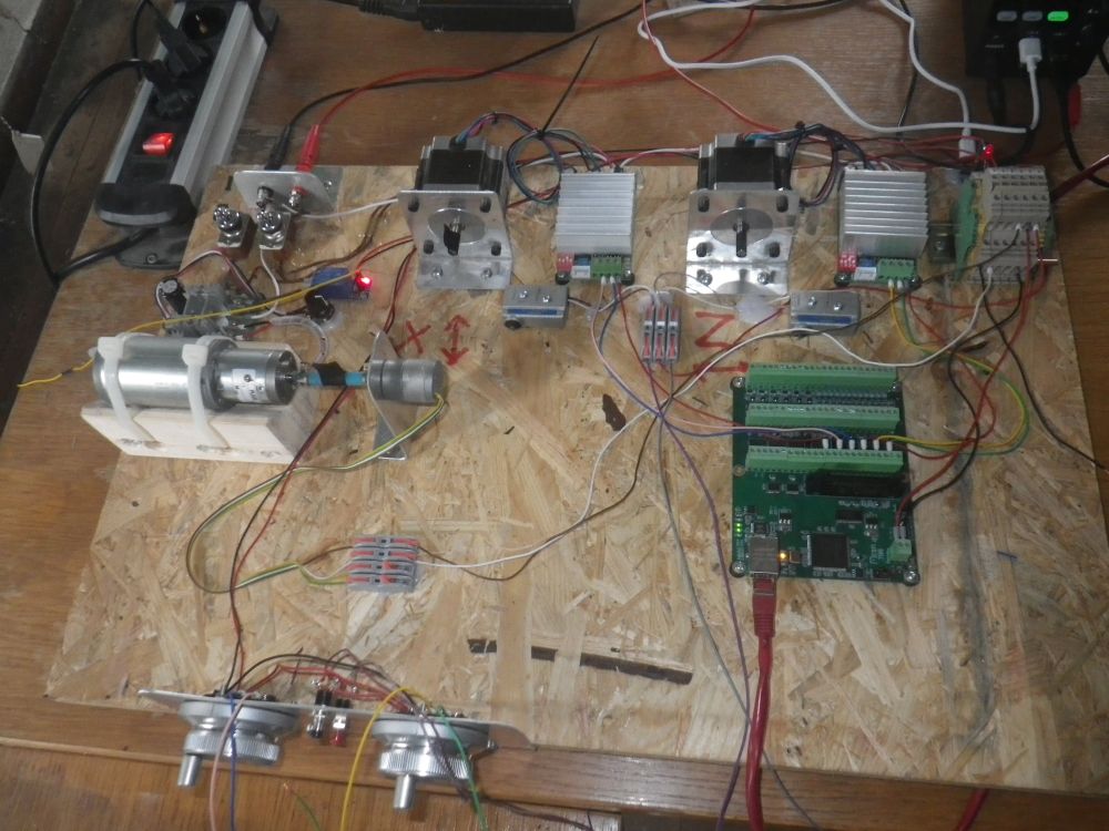

noch eine Frage zur Sicherheit. An der 7I96 habe ich 5V , Dir0+ , Dir0- ., Step0+ , Step0- , Gnd.
Am Stepperdriver habe ich Ena- , CW- , Clk- , 5V . Ena würde ich nicht beschalten, braucht man nicht unbedingt.
Ich würde jetzt 5V mit 5V , Dir0- mit CW- und Step0- mit Clk- verbinden.
Haltet ihr das für richtig?
MfG
Hans
5V --> 5V
DIR- --> CW-
STEP- --> CLK-

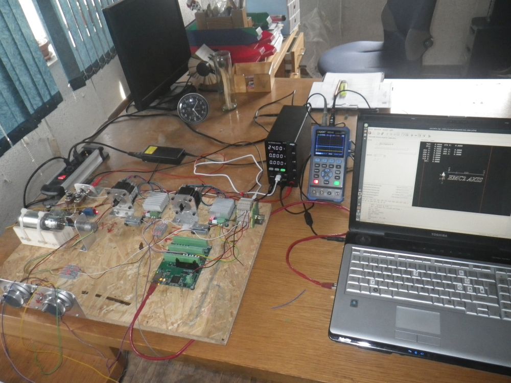

ich arbeite an meiner "Simulationsdrehbank" immer etwas weiter. Ich habe jetzt noch einen Spindelencoder eingebaut. An der 7I96
habe ich folgende Anschlüsse: +5V, Gnd, EncA+, EncA-, EncB+, EncB-, Index+ und Index-. Mein Encoder hat nur +5V, Gnd, KanalA,
KanalB. Kann ich den trotzdem benutzen? Kann ich den so anschließen:

Ich steuere meine Drehbank z. Z. mit Mach3 und 2 Printerports. Das funktioniert eigentlich ganz gut. Ich will die Maschine
aber auf eine modernere Steuerung umbauen und auch die komplette Elektrik modernisieren. Ich hatte noch die Mesa
7I96 und finde auch LinuxCNC ganz gut, deshalb diese Kombination. Weil ich natürlich nicht meine funktionierende
Maschine auseinanderbauen will und dann ev. feststelle das ich das ganze nicht hinbekomme habe ich ich so eine "Behelfs-
maschine" gebaut, um alles auszuprobieren. wenn alles funktioniert würde ich die Steuerung dann an die Drehmaschine
anbauen.
