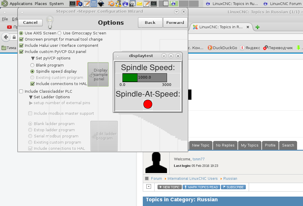

В общем я попросил UAVpilot предложить включить в исходники код подпрограммы на gcode для установки нуля на поверхности материала и добавить в мастера stepconf и pncconf разделы для её настройки чтобы начинающие пользователи имели удобства не меньшие, чем предаставляются различными FPGA пультами.
Но кажется мне, что UAVpilot заниматься этим не будет.
Сам я пока не имею знаний, енобходимых для написания соответствующего патча.
Буду очень рад если кто нибудь доделает этот патч за меня.
ngc
iniO<sys.matheight_abs> sub G17 G21 G40 G49 G90 G92.1 G94 (-------------------------------------------------------------------------) (Linuxcnc не любит, когда вызывается код g5x переключающий на УЖЕ активную координатную систеу) O<matheight_if110> if [#5220 EQ 1] (DEBUG, исходная система G54 ) G59.3 O<matheight_if110> endif (Совмещение по Z первой системы координат с машинной и переход в неё) G10 L2 P1 Z0 G54 (-------------------------------------------------------------------------) (Если для замера используется специальный инструмет, то делается проверка того что он выбран) (O<matheight_120> if [ #<_current_tool> NE #<_ini[MATERIAL_HEIGHT_PROBE]SENSOR_TOOL_NUM>]) (D EBUG,Incorect tool, plase insert tool correct number T = [MATERIAL_HEIGHT_PROBE]SENSOR_TOOL_NUM) (G54) (M02) (O<matheight_120> endif) (-------------------------------------------------------------------------) (DEBUG,Грубый поиск на "большой скорости") F[#<_ini[MATERIAL_HEIGHT_PROBE]COARSE_FEED_SEARCH>] G38.2 Z[#<_ini[AXIS_2]MIN_LIMIT>] #<probe_bottom> = #5063 G38.4 Z[#<_ini[AXIS_2]MAX_LIMIT>] #<probe_top> = #5063 (DEBUG,<c.probe_top> = #<probe_top> ) (DEBUG,<c.probe_bottom> = #<probe_bottom>) #<probe_result> = [[#<probe_bottom>+#<probe_top>]/2] (DEBUG,<c.probe_result> = #<probe_result>) (-------------------------------------------------------------------------) (DEBUG,Точный поиск на маленькой скорости) F[#<_ini[MATERIAL_HEIGHT_PROBE]ACCURATE_FEED_SEARCH>] G38.2 Z[#<_ini[AXIS_2]MIN_LIMIT>] #<probe_bottom> = #5063 F[#<_ini[MATERIAL_HEIGHT_PROBE]ACCURATE_FEED_LATCH>] G38.4 Z[#<_ini[AXIS_2]MAX_LIMIT>] #<probe_top> = #5063 (DEBUG,<a.probe_top> = #<probe_top> ) (DEBUG,<a.probe_bottom> = #<probe_bottom>) #<probe_result> = [[#<probe_bottom>+#<probe_top>]/2] (DEBUG,<a.probe_result> = #<probe_result>) (-------------------------------------------------------------------------) (Пока находимся в машинной системе координат поднимаемся на самый верх) G0 Z[#<_ini[AXIS_2]MAX_LIMIT>] (-------------------------------------------------------------------------) (Временный выход из G54 перед выполнением её настройки) G59.3 (-------------------------------------------------------------------------) (DEBUG,Вычитание из результата толщины инструмента) #<coord_offset_z> = [#<probe_result> - #<_ini[MATERIAL_HEIGHT_PROBE]SENSOR_HEIGHT>] (DEBUG,<_ini[MATERIAL_HEIGHT_PROBE]SENSOR_HEIGHT> = #<_ini[MATERIAL_HEIGHT_PROBE]SENSOR_HEIGHT>) (DEBUG,<coord_offset_z> = #<coord_offset_z>) (-------------------------------------------------------------------------) (DEBUGE,Присвоение соответствующего офсета G54) G10 L2 P1 Z[#<coord_offset_z>] (-------------------------------------------------------------------------) (возвращение в систему G54) G54 (-------------------------------------------------------------------------) (Опускание к ближайшему целому значению для удобства ручной корректировки результата) G0 Z[FIX[#<_z>]] O<sys.matheight_abs> endsub M02xml[RS274NGC] FEATURES = 14 [HALUI] MDI_COMMAND = O<sys.matheight_abs> call [MATERIAL_HEIGHT_PROBE] COARSE_FEED_SEARCH = 60 ACCURATE_FEED_SEARCH = 16 ACCURATE_FEED_LATCH = 364 SENSOR_HEIGHT = 15.0 SENSOR_TOOL_NUM = 314hal<button> <halpin>"measumerent_material_height.out"</halpin> <text>"Measumerent \nmaterial height"</text> </button>net manual.measumerent_material_height halui.mdi-command-06 net manual.measumerent_material_height pyvcp.measumerent_material_height.out

Помилуйте, сама по себе суброутина написана на gcode подключается через hal и PyVCP.
На худой конец её можно просто вызвать вручную через консоль MDI
Я спрашиваю ваше мнение о ней как таковой.
O<sys.matheight_abs> callЯ спрашиваю ваше мнение о ней как таковой.
