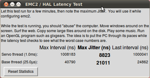

Пробую ставить 10.04.
Получаю такую картину:
Зато wifi работает. Пробовал отключать - не помогает.
Сам EMC2 запускается без проблем.
С такими цифрами пилить как-то страшно, подскажите что можно сделать.

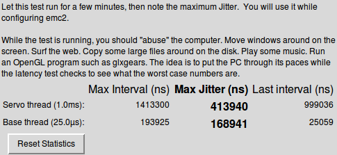

Replied by Rostislav on topic Re:Extremely high jitter on 10.04
Этот пакет попутно предлагает снести ubuntu-desktop, последствия этого действа представляются мне мрачными после первой перезагрузки.
Попробовал в сессии livecd без перезагрузки - не помогло.
Отключал все визуальные эффекты - тоже не помогает.
Если нажать кнопку сброса статистики и ничего не делать, то джиттер нормальный, как только мышкой двигать начинаешь - подрастает, если начать открывать программы - прыгает резко вверх.

Полностью отключил ACPI в биосе, поставил PS/2 клавиатуру и мышь. Не помогает. Как только дернешь мышью - джиттер подскакивает за 50мс.

Можно полный dmesg?
- Rostislav
- Posts: 8
27 Mar 2011 08:39 #8140
by Rostislav
ACPI включен.
Загрузился и запустил Latency Test

Вообще, если прошерстить форум по "RTAPI: ERROR: Unexpected realtime delay on task 1", видно, что проблема известная, однако решения я что-то не нашел. Точнее, единственное найденное решение пока - собрать новый комп на базе Atom D510, что не устраивает - я лучше под виндой пилить буду, оно как-то дешевле
Warning: Spoiler!
