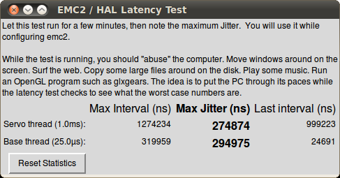

"RTAPI: ERROR: Unexpected realtime delay on task 1" - это не более чем жалобы на то что всё работает плохо...
К сожалению, особо никаких способов победить плохое железо нет, но стоит попробовать различные предложения из вики (Troubleshooting, я выше ссылку кидал).
Если оно выскакивает изредка, это возможно SPI, правда, я не в курсе есть ли оно на nforce.
upd
я имел ввиду SMI, а не SPI...
upd

Тоже мучился некоторое время с периодически проскакивающими большими задержками. Материнка Gigabyte G41. Не помогало ни установка отдельной видеокарты, ни настройки в BIOS ни выделения под реалтайм отдельного ядра процессора.
Неожиданно все решилось заменой на процессор с большим объемом кэш памяти. (был Е2160, поменял на E5200).
Встроенное или отдельное видео - результат неизменный.
