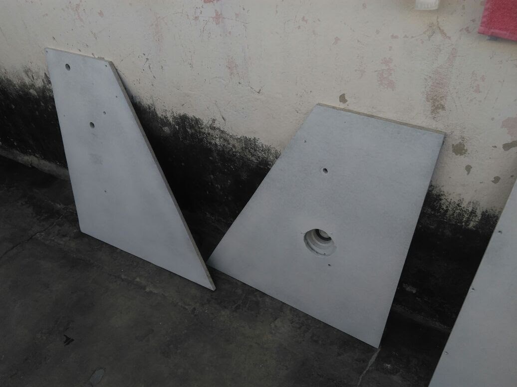

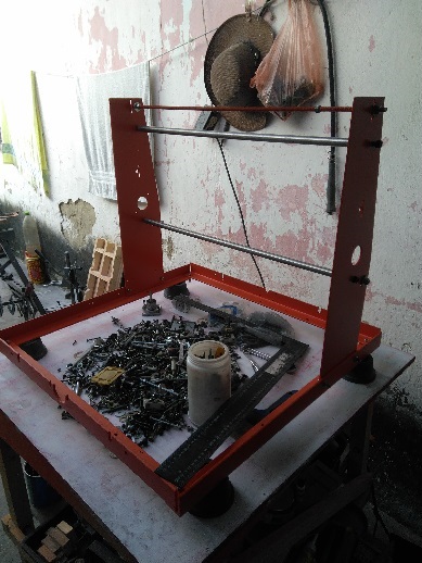

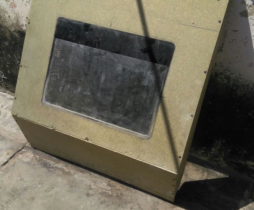

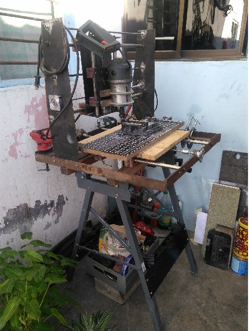

- emgalos
- Posts: 5
25 Jan 2017 16:07 #86652
by emgalos
Replied by emgalos on topic Configurar correctamente fresadora
Saludos.
Primero que todo gracias por responder.
Vivo en la ciudad de Barranquilla en Colombia.
Construí una CNC de tres ejes, pensada como proyecto educativo pero que fuese funcional en todo y que pudiese cortar aluminio con las debidas limitaciones de una máquina de baja potencia.
La fuente de poder es de 12V y en teoria 25A
Los motores parecen ser unos nema 23 de aproximadamente 3V por 2 y 3A, reciclados de otros aparatos (los compre asi)
Como usillo, empleo un mototool bauker de 700w, velocidad de giro 3k a 28k rpm ajustable manualmente.
la construcción es solida, echa en lamina de acero de 3mm.
Envio algunas fotografias para que puedan ver que tipo de maquina es la que tengo.
La electronica la hice con un arduino uno, una cnc-shield con drivers A4988 (tres drivers). Y la CPU, una raspberry pi modelo B.
Como hasta ahora solo he utilizado el G-Code sender, no tengo inconveniente con la raspberry, pero supongo que si quiero utilizar el linuxcnc, debo ponerle otra cpu lo que no es problema pues puedo manejar tanto el equipo (CPU), como la instalacion del SO.
En cuanto a que es lo que necesito, es orientación sobre como debo empezar con el linuxcnc. (Por supuesto para la instalación no necesito ayuda). Supongo que se debe empezar por la configuración de la máquina, pero no tengo idea de como hacerlo y según lo que he visto o leido, supongo que el linuxcnc, hace toda la operación de control de la máquina. Por favor si me equivoco corrijanme.
El ciclo de elaboración de cualquier trabajo en una CNC empieza en el diseño de lo que se quiere hacer, llamemosle una "pieza".
Que software se maneja en lunuxcnc para este diseño.
Luego se convierte el diseño en codigo G; con que software?
Por ultimo se envia el codigo G a la máquina; con que software?
No se si esta version de linux afronte estas tareas de otra manera lo cual también tengo que investigar o si me pueden ilustrar al respecto les agradeceria.
atte.:
emgalos

- edgemir
- Posts: 47
- Thank you received: 8
25 Jan 2017 17:06 #86658
by edgemir
Replied by edgemir on topic Configurar correctamente fresadora
Existe un asistente de configuración básica, se llama stepconf, hay información en varios lugares hasta en youtube. debes conocer detalles de tus drivers (tiempo de paso, tiempo de direccion) detalles de la mecánica que permite el movimiento ( si son cremalleras o tornillo sin fin y la densidad de los dientes), y también importante es saber si tu pc sea adecuada para generar pulsos por el puerto paralelo (desconozco si con la raspberry pi se haga esta prueba ya que yo uso una pc), la idea es que debes conocer información básica para poder ejecutar el stepconf, échale un vistazo, se irán presentando mas dudas, pero dudas puntuales y es mas fácil pedir ayuda con algo especifico que en general.
Por otra parte el Software es como lo mencionas el software para diseño es el encargado de hacer los dibujos en las dimensiones que requieras este es el CAD, despues sigue el CAM que es el software que te ayuda a mecanizar las partes dibujadas con el CAD. en el CAM defines paths de entrada salida, secuencias de corte, lo relacionado con la fabricación de las piezas. y por ultimo esta el Linuxcnc que es el que interpreta el codigo G generado por el CAM. Yo utilizo como CAD el Inkscape, y este trae una extencion llamada GCODETOOLS que funge como un CAM (algo limitado, pero funciona) y al final el código g generado lo cargo al Linuxcnc y este lo manda a los motores para mover los ejes. cabe señalar que yo arme un portal para corte con plasma. Existen softwares comerciales que son CAD/CAM especializados con buenos resultados, yo utilizo para cosas un poco mas elaboradas el BOB CAD CAM V25, me ha servido para optimizar material.
Espero te sea de utilidad, saludos desde Oaxaca, México.
