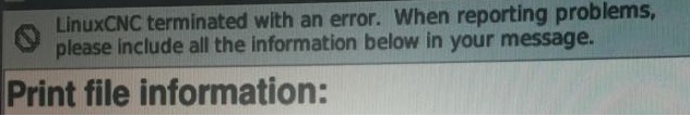

Hola Chicos.
Acabo de descubrir este foro y no encuentro mi problema ni mi solución.
Acabo de cambiar motores, controladora y drivers.
Ejecuto el step config (Creo que se llama) y a nivel test de cada eje, lo hace todo perfecto. Incluso el RUN de comprobación de un lado a otro.
Pero al guardar y ejecutar el programa, no lo ejecuta y me da el error:
LINUXCNC TERMINATED WITH AN ERROR
No me dice que error aunque abre una ventana con todo este archivo:
Print file information:

Starting LinuxCNC...
Found file(REL): ./MALEIX.hal
Killing task linuxcncsvr, PID=11789
Debug file information:
sim_hardware.hal:31: parameter or pin 'parport.0.pin-03-out-invert-fake' not found
11789

Alguien sabe desatascar esto, por favor ?

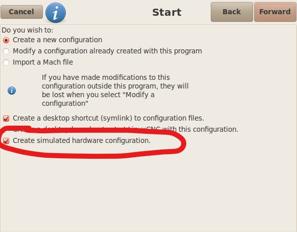

- Posts: 22043
- Thank you received: 7506
27 Oct 2018 15:30 #119517
should be
parport.0.pin-03-out-invert-false
or just delete that line, and any other line with "fake" in it.

Hello
You are right.
It was ticked.
I desactivated this option and now all is going perfect.
Thank you
