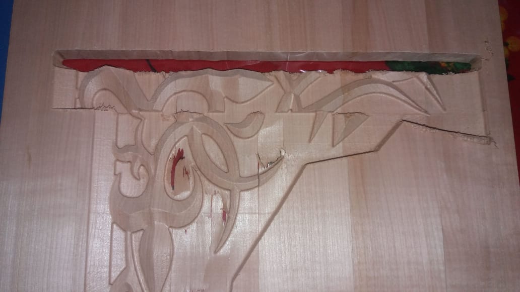

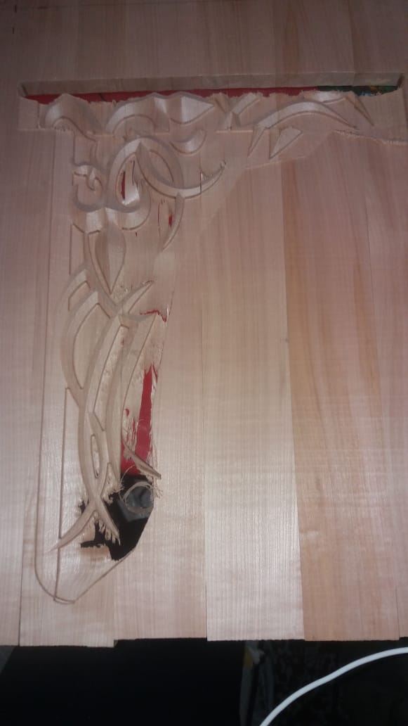

Hola comunidad, desde hace unos meses me metí en este mundo de las cnc, y la verdad no paro de aprender, hace unos meses ocupaba mach3 pero me decidí a cambiar por linuxcnc con unos resultados excelentes, pero no todo es color de rosas, queriendo hacer el primer mecanizado relativamente grande, 35x28cm llega en un momento en la q la maquina se descontrola, esto ya me lo hacia con el mach3 por eso mi desicion de cambiar por linuxcnc pero veo que persiste el mismo problema, el eje Z se va mas hacia abajo ademas q el eje Y se vuelve loco y tiende a irse hacia algún lado, perdiendo el punto cero, al desconocer del tema re-configure la latencia y sigue con lo mismo, alguien me puede decir que puede ser? por que la verdad se me acabaron las ideas de por q puede ser....

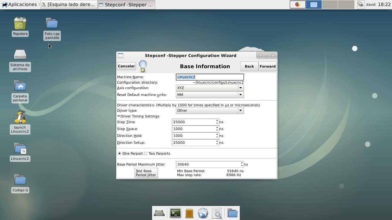

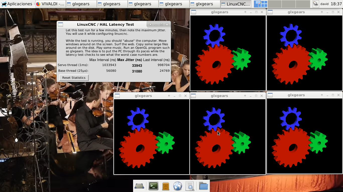

Hola antes que nada te agradezco que te tomes un tempo al contestar, debido a que la maquina es armada en forma casera, y ademas la compre de segunda mano, no tengo muchos datos necesarios para la configuracion y a eso sumale que recien estoy aprendiendo se hace mas complicado, se que los driver son los TB 6650 debido a que lo desarme los micropasos estan a 1/16 y los motores son los NEMA 24 de 3,5N y 3 amp. (por lo poco que encontré tienen 200 pasos). ya sabemos lo que paso con el problema de que el eje Z, era un problema mas mecanico q electronico, cosa que tuvimos que arreglar por eso demore en contestar en el foro, al hacer otra prueba ahora solo se despablo hace un lado, pero nos salio un problema de latencia, buscando realice la prueba de latencia de nuevo (adjunto una foto) yo tenia antes la latencia en 250000, los datos de driver timing settings (step time, step space, direction hold, direction setup) son sacados de un post de este mismo foro, debido a que nunca encontre muchos datos sobre mis drivers, tambien te adjunto los archivos que me pediste.
realmente es pero que reconfigurar la latencia este solucionado pero bueno seguire haciendo pruebas hasta que salga, lo otro que pensaba era en bajarle la velocidad al eje Y que tal vez eso tenga algo que ver.... pero bueno es una suposicion y ya veremos q pasa, desde ya muchas gracias de nuevo por tomarte el tiempo en leer todo esto.
