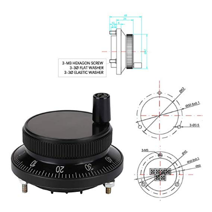

Siguiendo con mi estudio de HAL, me encuentro en la etapa de practica y estoy haciendo mis primeras configuraciones,
Lo que dejo en esta ocacion es una archivo Hal con la configuracion mas simple que se puede tener a mi criterio para utilizar un generador de pulsos manual o MPG como se llama habitualmente.
La interesante de esta configuracion es que funciona con [ axisui ] que nos permite tener acceso a todos los comandos del nuestra interface grafica, en mi caso lo he probado con AXIS en modo torno.

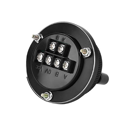

En cuanto al Pin Fisico que deben conectar, solo necesitan 2 entradas digitales, Una para el canal A y otra para el canal B del encoder gemerador de pulsos. Normalmente se alimentan con 5vcc de tension, asi que con que tomen la alimentacion de la fuente de la Pc es suficiente.
El archivo ( jog_ui.hal ) debe ser copiado en la misma carperta de configuracion de su maquina, luego deben editar el archivo ( postgui_call_list.hal ) y colocar la siguiente linea de comando.
source jog_ui.hal
y guardar los cambios
- Para seleccionar la escala deben presionar ctrl+i o ctr+shift+i o con el mouse sobre axis.
- Si estan en continuo no genera movimiento,
- Presionando la tecla del eje a mover tienen todo para que generador funcione.
Espero puedan aprobecharlo, saludos.
