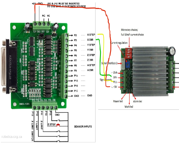

Quisiera que alguien me diera una mano para terminar la conexion de la Interface DB25-1205 y el Driver TB6600.
Aun no se donde conectar ENA-. tengo la duda si es con el GND o en puente con +5V. o si se puede dejar sin conectar.
Adjunto la imagen de lo que tengo hasta el momento.
De Antemano Mil Gracias.
