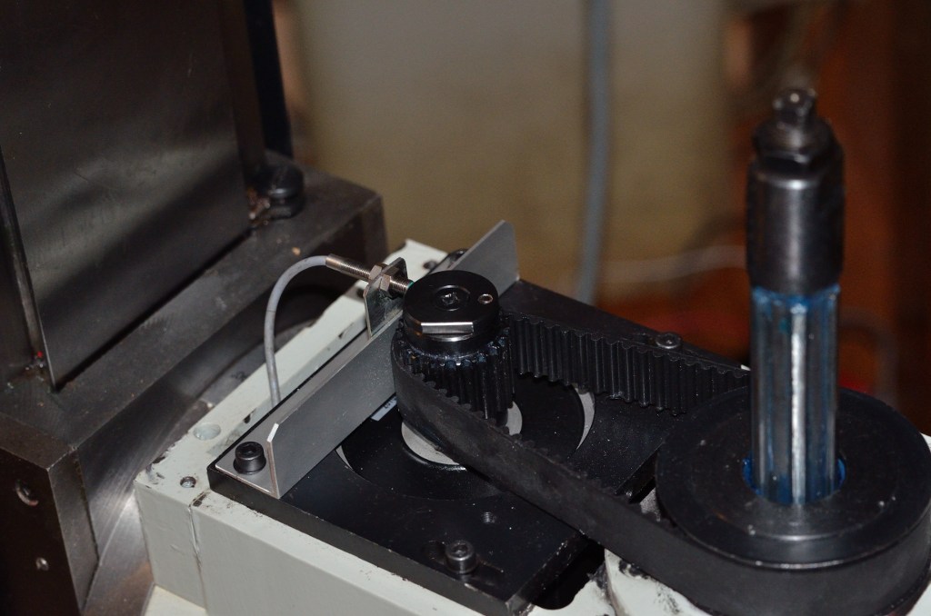

1er partie : il faut mesurer la vitesse de broche.
Pour cela, il faut un capteur ou un codeur. Sur ma machine, pour des raisons de place, c'est un petit détecteur de proximité inductif de 5mm qui donne l'information de vitesse, Il est fixé sur une équerre prés du pignon moteur, par chance au dessus du pignon il y a une roudelle de 5mm d'épaisseur et il est facile de faire un plat . A chaque tour moteur , il y a donc un impulsion fournie par le capteur .
la vitesse de rotation maxi du moteur est 3200 t/min soit 60 impulsions/seconde (hertz) pour 1800t/min à la broche, donc un rapport de transmission de 2:1.
une photo du montage
Le signal vitesse est envoyé sur une des entrées d'un port //.
Dans le fichier custom.hal , il faut ajouter quelques lignes pour calculer la vitesse et l'afficher.

Il faut s'assurer que cette mesure de vitesse est bonne, stable.
spindle-speed est la mesure de vitesse en tours par minute.
spindle-at-speed autorise les nouvements si la vitesse est atteinte. La fonction near permet de vérifier que la différence de vitesse entre la vitesse programmée et la vitesse mesurée est inférieure à 30 t/min. Attention , il faut G53 ou G53 P1 actif;

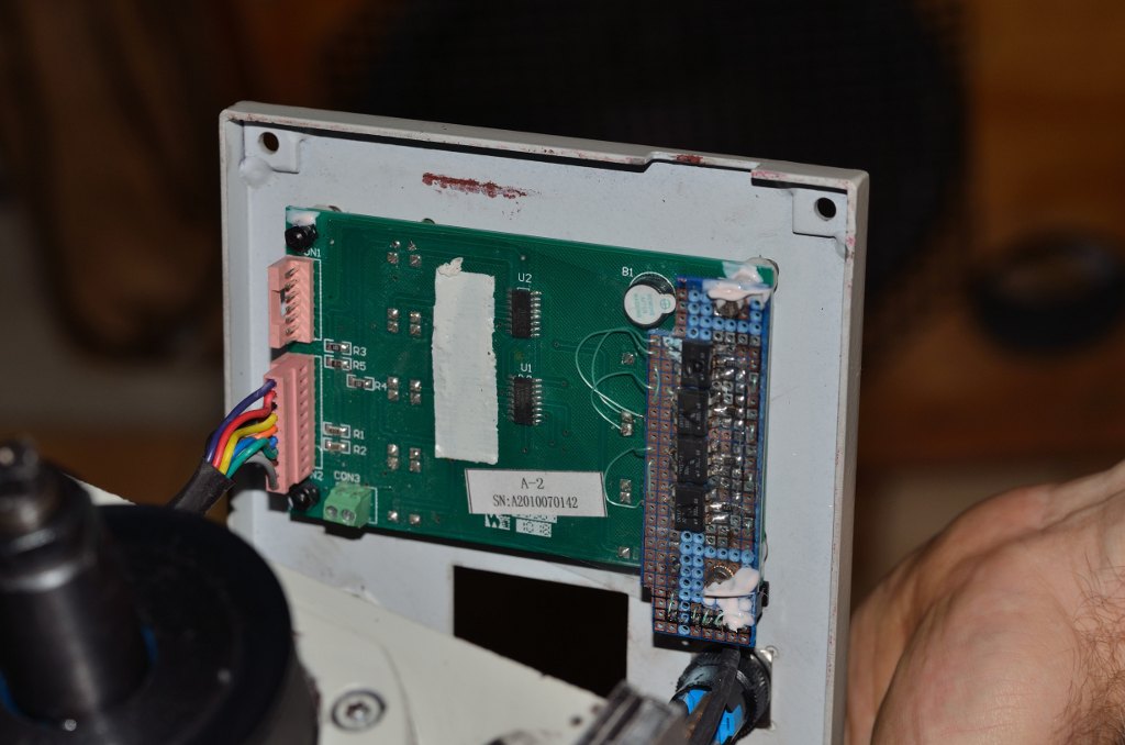

2eme partie) l'électronique
Je suis électronicien et avant tout je voudrais dire que c'est une modification qui est assez délicate et la moindre erreur peut entrainer la destruction de variateur et même plus. Donc à vos risques et périls et ne venez pas pleurer votre mère si ça ne marche pas.
La modification relève un peu du bricolage de professeur Bourrelesol mais c'est un prototype.
Elle se situe sur le clavier de commande de la SX3.
Tel que c'est conçu, il n'y a pas beaucoup de place pour bidouiller, Par contre, refaire une jolie carte clavier de commande à mettre en lieu et place de celle d'origine est la solution élégante.
J'ai simplement choisi de faire rentrer les 4 signaux (marche arret, plus vite et moins vite) sur la carte clavier par 4 opto-coupleurs qui assurent une bonne isolation de la commande externe par rapport au variateur. Au final , on se retrouve avec un câble blindé qui a 5 fils pour piloter la machine , un fil commun et les 4 fils de commande+ un blindage à relier à la masse. Ce câble va traverser la tête de la SX3, passer par l'un des cordons ombilicaux noirs puis aller vers la carte d'interface d'un port parallèle. il faut donc 4 sorties pour piloter la broche. Vous pouvez aller plus loin dans la modification pour déporter les 7 boutons de commande du clavier en incluant le taraudage et la marche av /ar. Pour mon utilisation, je n'en vois pas l'intérêt.

et hop! une photo.
du prototype.
Le schéma de principe et d'autres détails sur l'installation viendront bientôt.
A l'heure actuelle, La partie logiciel est en cours d'étude et en bonne voie.
le but est de mettre en route ou d'arrêter la broche par EMC2 et d'ajuster au plus vite la vitesse selon le Gcode Sxxx , de bloquer les mouvements si la vitesse de la broche n'est pas atteinte.

Superbe, encore des photos et si possible une video en fonctionnement ca serait cool
juste une question, je ne connais pas la sx3 mais ce n'était pas plus simple de switcher l'électronique de départ et d'utiliser un variateur de frequence ?
- vitaeear
- Posts: 11
02 Oct 2011 23:12 #13615
by vitaeear
Replied by vitaeear on topic Re:Pilotage de la broche d'une SX3 (Spindle Control)
Bonsoir Darty,
Changer le variateur est la meilleure solution, mais aussi changer le moteur et les poulies , malheureusement,ça représente quelques centaines d'euros pour améliorer les performances .Par exemple, chez Leroy Somer l'unidrive SP 1405 , c'est de l'ordre de 1000eu pour le variateur
. celui la permettrait tout, le taraudage et le positionnement de broche. il est pilotable directement par le modbus.
Ici la modification coute moins de 30eu et bien sur ca n'améliore pas les performances du variateur.
