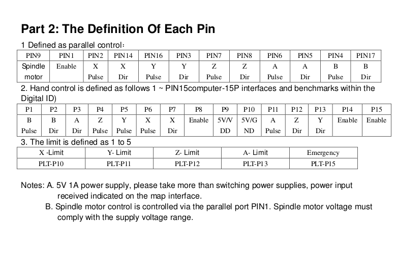

Bonjour à tous,
Pour me familiariser avec l'interface électronique entre le PC et la machine CNC (les moteurs pour le moment), j'ai acheté une petite carte contrôleur en Chine et j'utilise une carte driver que je possèdais.
Après avoir branché tout ça ensemble [ carte conrôleur + carte driver + 1 moteur, dans stepconf et après avoir tout mis en inutilisé sauf l'axe x si je test cet axe le moteur ne tourne que dans un sens (anti-horaire).
Je n'ai rien modifié de la configuration par défaut dans stepconf, juste les paramètres pour les axes.
Quelqu'un pourrait il m'aider à comprendre ce qui ne va pas ?
Merci d'avance.

Bonjour,
as-tu configuré le pin correct en "enable" ? pour moi pin 14 avec carte chinoise verte 5 axes.
excuses j'avais mal lu, tu n'est pas avec un port parallele mais usb donc réponse idiote de ma part.

Bonjour. Tu as une breakout board bleu avec des bornes à visser vertes? La sortie dir du port parallèle est-elle bien configurée (pin 14)?

Pour les pins de la carte, vous aviez tous les deux raison et moi tord de n'avoir pas pris le temps de regarder le contenu du petit cdrom fourni dans le kit. La documentation est dessus et y on trouve la définition de chaque pins dans un tableau.
