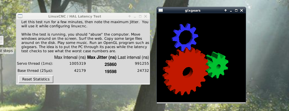

Je suis sur le point d'acheter une 7i77 et hésite entre 5i25 et 6i25.
En outre, les CM recommandées ici ou là sont introuvables parce que peu récentes.
Peux-tu partager ta config CM, processeur,...?
Merci d'avance.

Bonjour Papy85,
j'ai fini par aussi commander avec la 6i25 pour les mêmes raisons que toi et parce que les cartes avec PCI se font rares.
Pour la carte mère, j'ai voulu me rapprocher de la config Tormach pour PathPilot avec touch screen parce j'aimerais avoir un touchscreen plus tard.
En parcourant des forums Tormach je me suis arrêté sur une Gigabyte GAH81M-SP2H qui a été utilisée avec succès en lieu et place d'un PC fourni par Tormach.
J'en ai trouvé aux USA en occaz sur amazon alors j'ai commandé là-bas.
Je garde bonne note de ta carte si jamais mon choix ne donnait pas satisfaction
