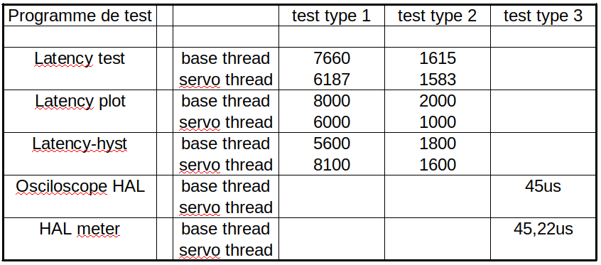

Bonjour à tous,
je viens demander votre avis au sujet de la mesure de la latence.
J'ai fait de multiples test dont voici les résultats :
Test type 1 : 3 glxgears + VLC vidéo big buck bunny 1080p
Test type 2 : 3 glxgears
Test type 3 : Axis seulement avec un travail de fraisage
Je voudrais savoir pourquoi il y à un tel écart entre les mesures avec les outils (latency test, latency plot et latency hist), et les mesures à l’intérieur de axis (HAL meter et oscilloscope HAL).
Par contre j'ai regardé dans mon fichier de config .ini et je vois que "BASE_PERIOD = 75757".
Si j'ai bien compris HAL fait 1 pas toutes les deux périodes.
Alors je me dis que peut être 75757/2=37878ns
Donc si je fait 45220 - 37878 = 7342ns, et là c'est raccord avec mes mesures.
J'ai bon?
Du coups je me pose la question : quoi entrer dans la config de stepconf (base period max jitter), pour une configuration sûre.
10000ns ou 50000ns

tout est à 100k pour les moteurs pas à pas
THE Wizzard will start at 10k
no need to go down if steppers are in use
only with servos it matters below 50k

"Tout est à 100k pour les moteurs pas à pas"?? c'est a dire?
Je n'utilise pas de servos moteur, mais des moteurs pas à pas.
Ma question, est simplement de savoir si on peut utiliser la mesure de base-thread.tmax et base-thread.time dans axis par l’intermédiaire du "HALmeter" ou de "oscilloscope HAL".
Si oui, comment interpréter les résultats.
Ou alors ce que j’essaie de faire n'est pas correcte.

Votre Latence c'est tres bon.
