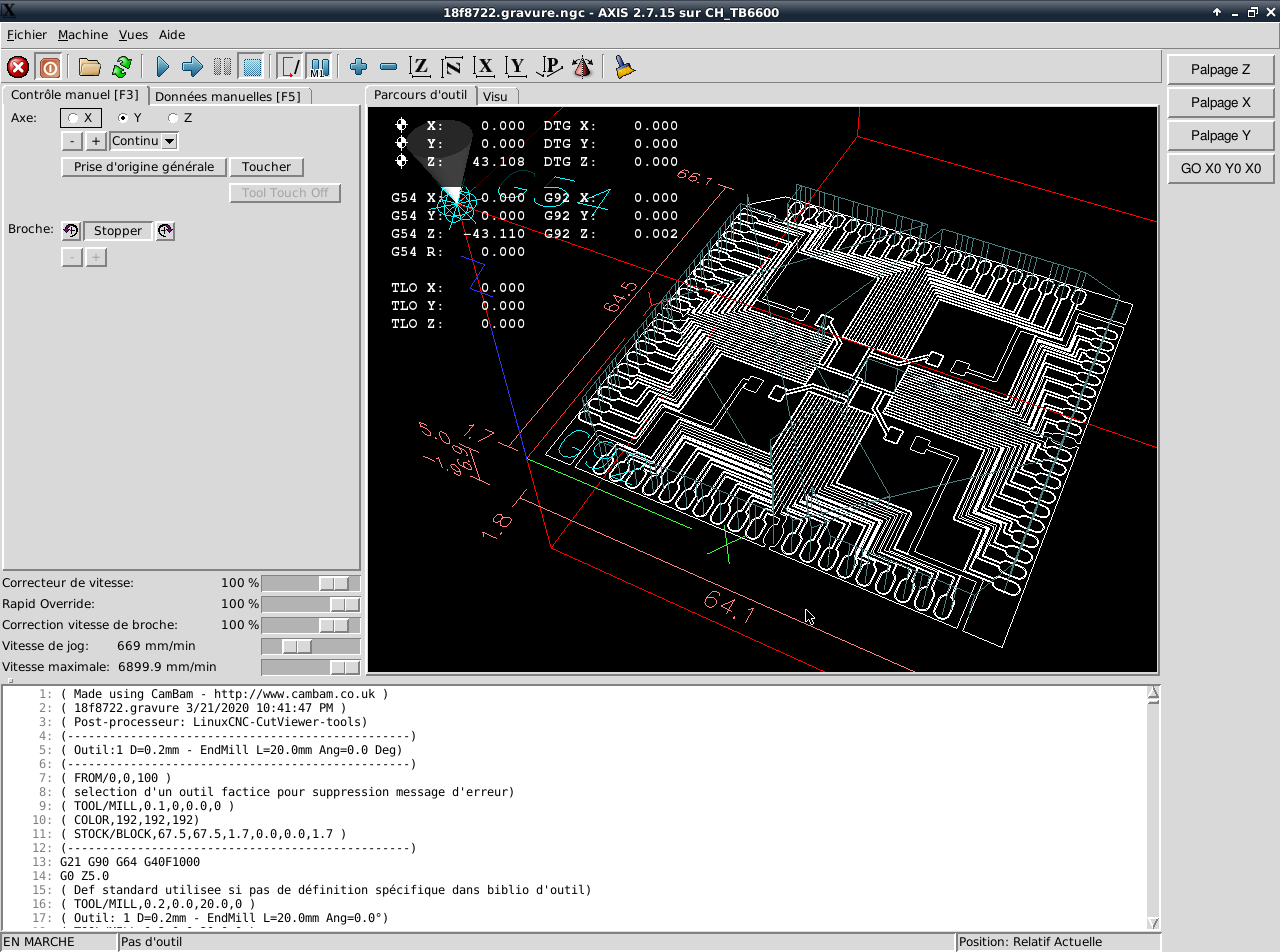

Titre bizarre mais je ne savais pas quoi mettre pour cibler mon souci. Je suis nouveau sur le forum alors d'abord je me présente, passionné de mécatronique j'aime bien les montages alliant l'usinage, l'informatique et un peu d'électronique. En ce moment je suis sur la construction d'un Tripteron. Et c'est en voulant graver la carte PIC que j'ai un souci.

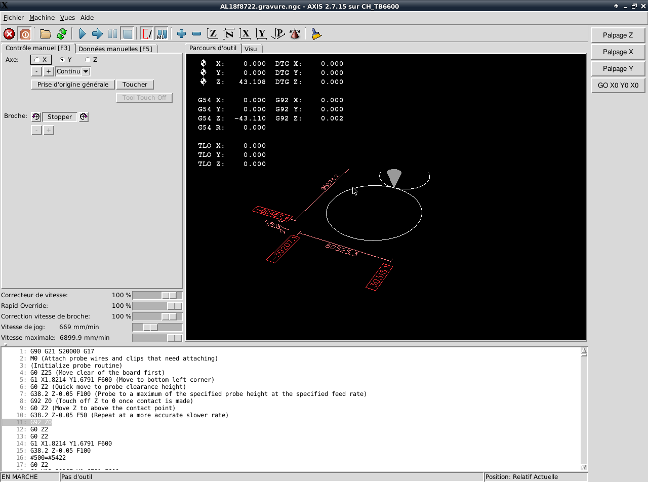

Je peux charger mon gcode normalement et l'usiner, jusque là tout va bien sauf que mes plaques imprimées sont tout sauf planes. J'ai installé Autoleveller, et le fichier modifié en autolevel n'est plus reconnu normalement par Axis, il m'affiche les deux cercles tangents immenses que j'ai déjà pu voir sur le net. Auriez-vous une idée ?
Fichier normal
Gcode modifié par Autoleveller

Je comprends mieux maitenant ta réponse. Mais le problème ne se situe pas là, voici ma CNC f6fco.pagesperso-orange.fr/CH4RL0TT3.htm. Plateau auto-surfacé, vérifié au comparateur et plat au 1/100e.
Ce sont mes plaques imprimées (des chutes d'usine) qui n'ont pas une épaisseur constante, d'ou l'utilisation d'Autoleveller.
En fait j'ai mal formulé ma question initiale, j'aurai du dire: "Quel est le problème dans le gcode pour qu'Axis m'affiche ces deux cercles au lieu du tracé d'outils ?"

Pouvez-vous joindre les fichiers g-code originaux et modifiés
