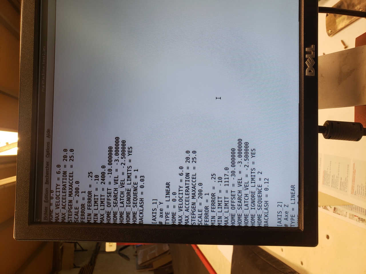

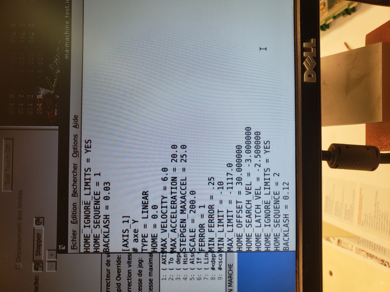

J'ai une CNC sous LinuxCNC en port parallèle et je voudrai inverser le sens du home coté Gauche vers le coté Droit .
Mais lorsque je modifie le fichier .ini je me retrouve avec une erreur "la jointure 1 à dépassé la limite logiciel " en fin de cycle .
Je précise que la machine était fonctionnel avec la détection à Gauche .
Voici le fichier .ini pour la détection à gauche .
Et le fichier telle que j'essai de le modifier pour la détection à droite , .
J'espère que ces informations suffiront et je vous remercie d'avance pour votre aide .

[edit]
I'm confused, in my opinion this is wrong (MIN_LIMIT > MAX_LIMIT):
[edit 2]
Maybe this is the issue:
But you say that this is the config that works?MIN_LIMIT = -10
MAX_LIMIT = -1117.0
[edit 2]
linuxcnc.org/docs/2.7/html/config/ini-homing.html#_home_offsetNoteThe home switch location, as indicated by the HOME_OFFSET variable, must be strictly within the soft limits. That is, MIN_LIMIT < HOME_OFFSET < MAX_LIMIT.
