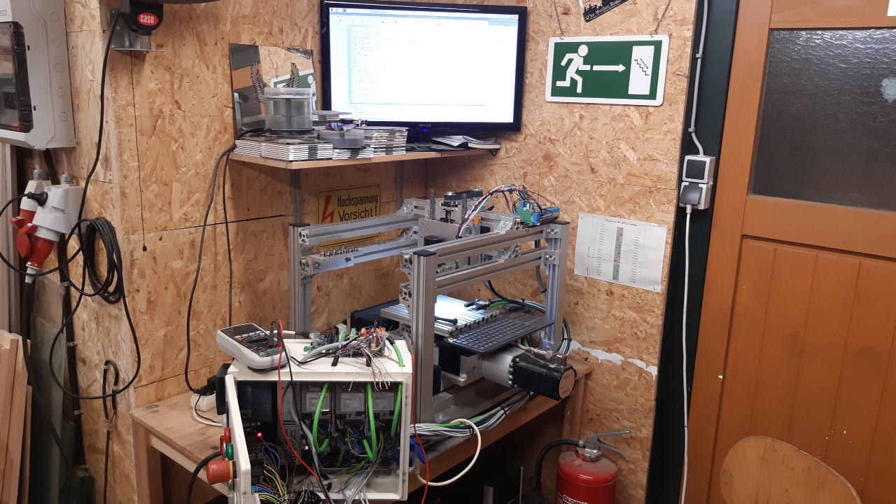

Hallo zusammen,

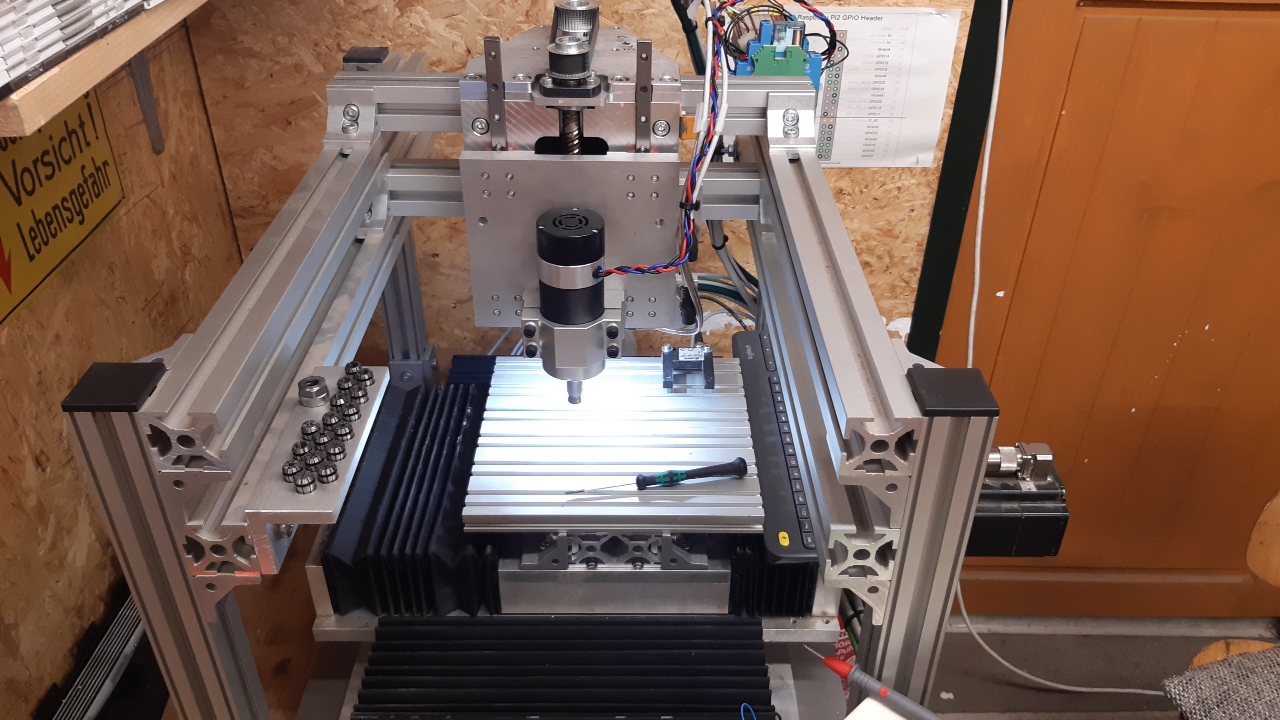

Ich habe eine einfache Fräse selbst gebaut. 3 Achsen. X und Y aus einem alten Kreuztisch und fest darüber eine Z Achse auch Eigenbau. Daran eine Spindel aus einem 48V 500W Brushless Motor. Reinstes Chinesium
Alle 3 Achsen werden von je einem Schrittmotor (Berger Lahr VRDM 3910/50 LWC mit 4Nm und 1000 Incrementen pro Umdrehung) und je einem SD326RU68S2 Treiber angetrieben. Die Encoder der 3 Achsen sind jeweils auf den Schrittmotortreibern abgeklemmt.
Die Treiber bekommen ihre Befehle von einer Mesa 7i76e per Step/Dir.
Jede Achse hat 2 Endschalter die als öffner an die 7i76e angeklemmt sind. Jeweils einer davon soll gleichzeitig auch der Homeswitch sein (X und Y negativ. Z positiv).
Die Mesacard ist mit einem Ethernet Kabel am Raspberry Pi 4 mit 4GB RAM angeschlossen. Darauf läuft das aktuelle Linuxcnc Image.
Ich habe mit pncconf die Grundeinstellungen gemacht und es lassen sich die Achsen per Tastatur und Maus verfahren. Wenn ich z.B. einen 5MM Schritt ausführen, dann werden auch genau 5MM Gefahren.

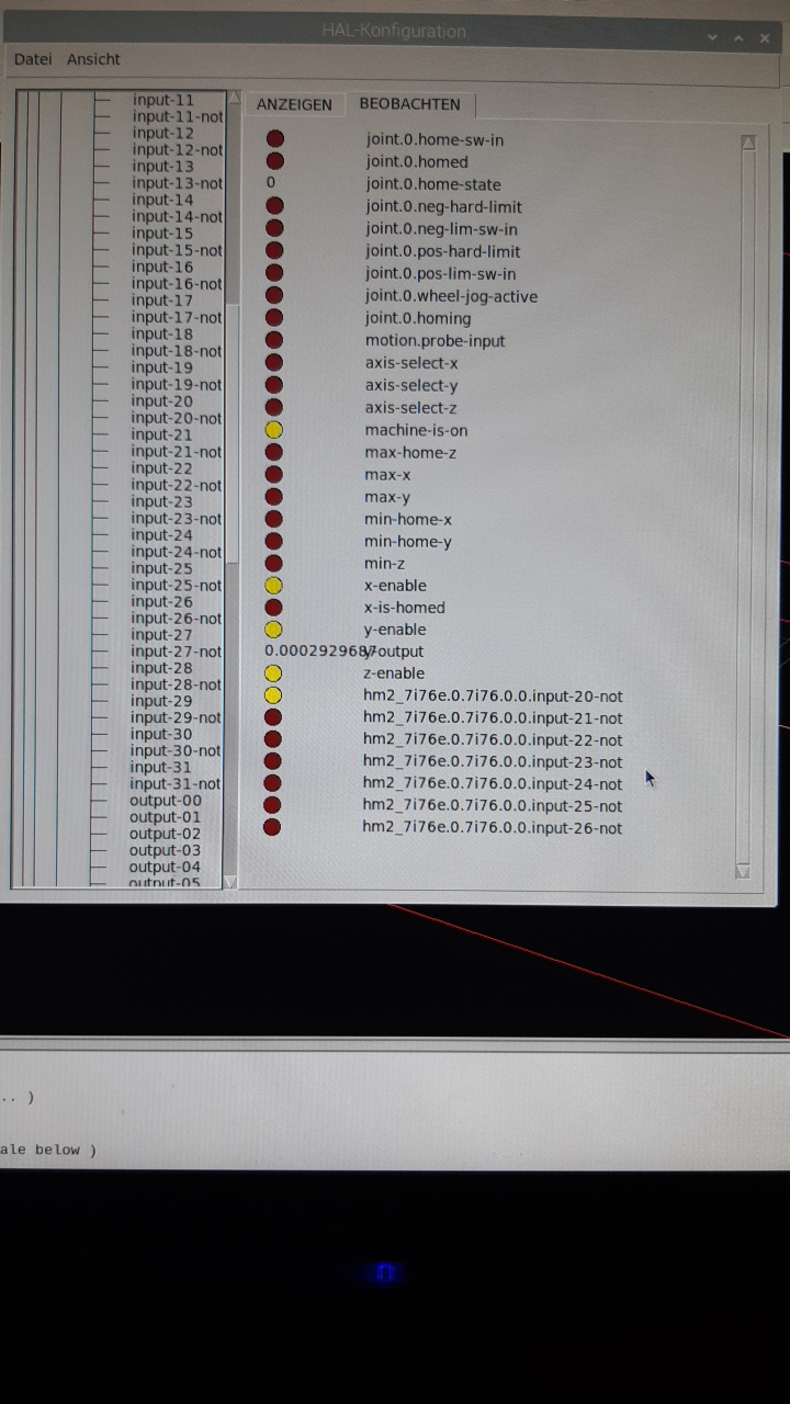

Leider funktioniert die Grundstellungsfahrt überhaupt nicht. Die Achsen fahren zwar langsam und in die richtige Richtung, aber die Endschalter werden quasi ignoriert und danach fährt jede Achse auf den endanschlag.
Im Fenster zum Beobachten kann ich die Eingänge der Endschalter beobachten wenn ich diese betätige. Z.b. hm2_7i76e.0.7i76.0.0.input-21-not das signal ändert sich
Was muss ich tun um die Eingänge der Endschalter richtig zu verknüpfen?

Ich sehe nirgendwo HOME_SEQUENCE= x
Das solltest Du bei jeder AXIS haben. Die erste Achse die fahren soll hat 0 dann 1 dann 2. Oft fährt man Z als erste=0 aus eventuellen Gefahrenzohnen, dann die anderen.

Das habe ich grade in die .ini geschrieben, jetzt fährt die Z Achse zuerst. Allerdings reagiert die Maschine immer noch nicht auf die Endschalter.
Wenn ich bei allen drei Achen 0 eingebe, fahren auch alle 3 gleichzeitig .
Ich vermute das ich irgendwo den Hardware-Eingangs-Pin mit irgendwelchen Software-Variabeln verknüpfen muss ... ich weiß nur nicht wo, oder wie ...

Ich habe es geschafft. Die genaue Schreibweise der Eingänge war warscheinlich der Fehler.
Falsch:
net min-home-x <= [HMOT](CARD0).gpio.022.in_not
Richtig:
net min-home-x <= hm2_7i76e.0.7i76.0.0.input-22-not
Ich hab auch ein Ventil für die Kühlung ansteuern können!
Jetzt funktioniert leider das Handrad noch nicht ... irgendjemand eine Idee?
Falsch:
Richtig:
