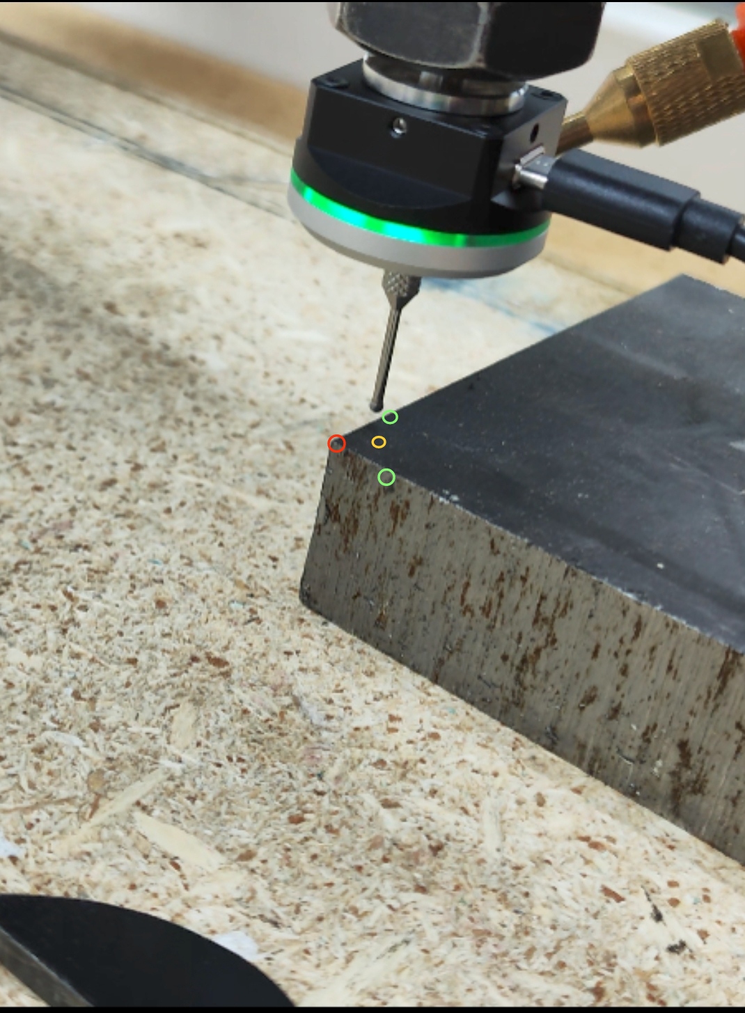

Ciao a tutti, mi scuso in anticipo perché non so se la sezione è adatta a questo problema, e perché sono italiano e non parlo molto bene l'inglese. Ho un mesa 7i96s con linuxcnc 2.9.2, ho aggiunto una sonda 3d e ho attivato il versaprobe dal file ini della mia configurazione. La procedura di tastatura funziona molto bene, si avvicina, tasta, torna indietro e tasta ancora perfettamente, ma a fine ciclo si posiziona e azzera uno zero pezzo completamente sbagliato. Non capisco il motivo, sicuramente sbaglio qualcosa, ho aggiunto il diametro della sonda. Another very strange thing is that if I do the probing again, the detected piece zero is always established at different points
Ho aggiunto una foto, il rosso dovrebbe essere corretto X0 Y0, il giallo è X0 Y0 rilevato a fine tastatura e il verde sono i punti di tastatura del ciclo

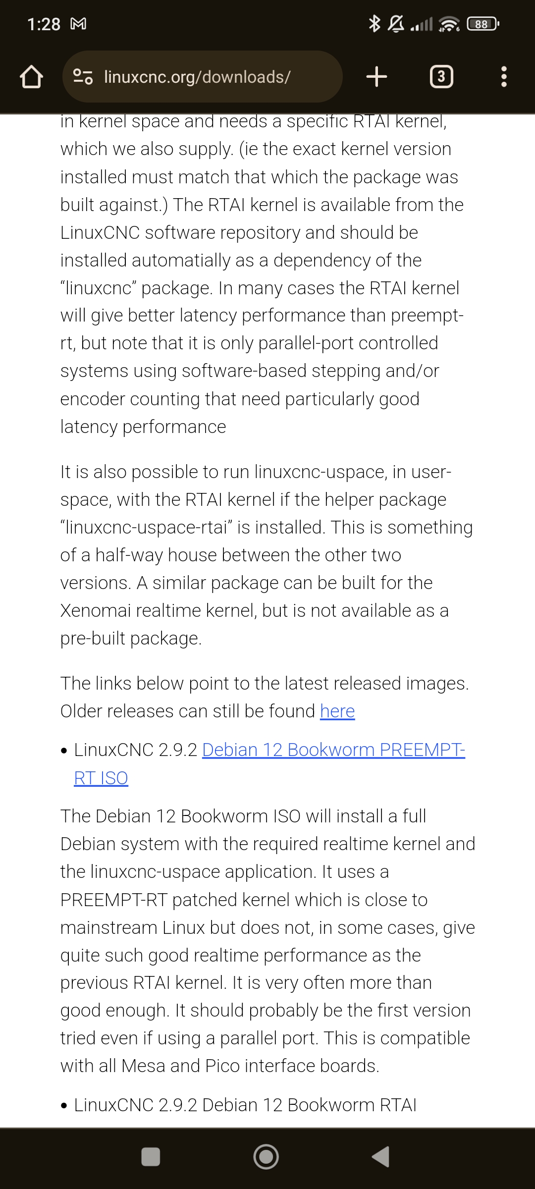

Ciao. La sezione QtVCP sarebbe la migliore, ma l'ho vista comunque qui.
Puoi mostrare un'immagine di tutte le impostazioni della sonda Versa nella scheda di sondaggio? Inoltre, quale pulsante di sondaggio hai premuto per avviare il processo?
Infine, come hai ottenuto LinuxCNC? Proveniva dai repository Debian ufficiali o da linuxcnc?

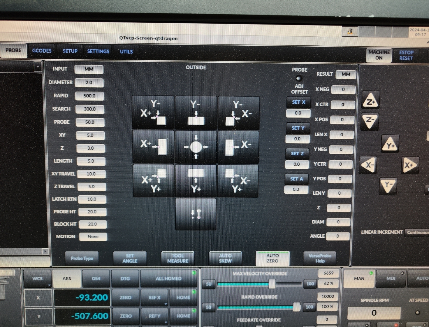

Hi, thanks for the reply, given that I use Fanuc every day, I attach the screen and obviously press the icon in the top left corner. Another thing I noticed is that if I wanted to center myself in a round pocket, with versaprobe it doesn't let me write the theoretical diameter, with basicprobe it does. Despite this, in the round pocket (using automatic XY hole probing) I never get the same probing, it happens that the first probing for in others it goes into the wrong positions and goes into alarm. However, in no case is the origin X0 Y0 correct. Linuxcnc I downloaded it from here, I went from 2.8 to 2.9.2 after struggling a lot with latency until using isolcpus. One thing I had to do was readjust the .ini and .hal file from 2.8 to 2.9.2 because it was giving me problems and it didn't work with the automatic script. If you wanted you could attach my configuration files. Thank you

In Versa when probing bores, from the docs in qtdragon:
linuxcnc.org/docs/stable/html/gui/qtdragon.html#_versa_probe
If measuring an inner circle, then EDGE LENGTH should be set to the approximate radius of the circle. Note: NOT the diameter.
In future versions I would like to add a 'diameter hint' entry like basicprobe has to make this easier.

I am still wondering how you got linuxcnc. If using official Debian repository then the version is really prelease and will not get the bug fixes.

Ho utilizzato quello della pagina ufficiale, allego lo screen della pagina, e nel file .ini ho attivato versaprobe/basicprobe. Ieri ho provato ad installare da riga di comando come scritto nella guida qvcp ma il risultato è identico. Che tipo di file vuoi vedere? Se mi dici quali vuoi te li mando tutti. Avete visto anche voi il comportamento della centratura esterna su un pezzo rettangolare che, pur completando bene il ciclo, non si posiziona all'altezza corretta?

tomorrow I'll try versaprobe again by entering the radius quota in SIDE/EDGE LENGTH. Could you ask me what those odds under "results" and "adj offset" are for? Because in basicprobe if I don't give "clear" during probing it goes to strange places.

In Versa, adjustments are added after probing, when auto zero is selected:
I guess it could be used to adjust for probe errors.
I haven't audited all the code, but in principle the status lines (of either screen) have no bearing on probing results.
