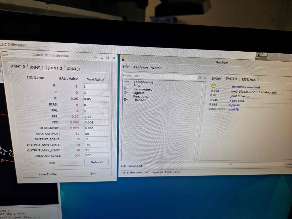

Hello, I have converted a Maho MH-C 700 with Mesa 7i77. I installed an Indramat 3TRM2 as an axis amplifier. I tried to calibrate the axes and eliminate the FError according to all the instructions found on the internet. P up, down FF1 up down etc.
Without a travel command, the axis rotates and tries to reach the Pos.Cmd. Controls the servo motor and overdrives, then again in the other direction. Depending on the values in the axis calibration, back and forth faster or slower.
Without the 7i77 connected, I calibrated the axes in the Indramat zero point, they stay exactly and don't run away.
Does anyone have an idea what could be the problem, what else can I measure? I've now spent several hours calibrating, unfortunately without any real success.
I am grateful for any help.
Hallo, ich habe eine Maho MH-C 700 umgerüstet mit Mesa 7i77. Als Achsverstärker habe ich einen Indramat 3TRM2 verbaut. Ich habe nach allen im Netz gefundenen Anleitungen versucht die Achsen zu kalibrieren und den FError zu beseitigen. P hoch, runter FF1 hoch runter usw.
Ohne einen Fahrbefehl dreht sich die Achse und versucht den Pos.Cmd zu erreichen. Steuert den Servomotor an und übersteuert, danach wieder in die andere Richtung. Je nach Werten in der Achs-Kalibrierung schneller oder langsamer hin und her.
Ohne angeschlossene 7i77 habe ich die Achsen im Indramat Nullpunkt abgeglichen, diese bleiben exakt stehen und laufen nicht weg.
Hat jemand eine Idee woran es liegen könnte, was kann ich noch messen? Ich hab mittlerweile mehrere Stunden mit der Kalibrierung verbracht, leider ohne richtigen Erfolg.

Can you post your hal and ini files?
Are the encoders calibrated properly and the feedback position repeatable?
What size of oscillation do you get? (a halscope plot would be helpful here)

Hello and thank you in advance. I don't currently have access to the machine, I'll try to get it this evening.
The axes fluctuate about 1 to 2 tenths.
I would say off the top of my head
P = 3.5
D=0
I=0
Bias =0
Deadband 0.001
FF0=0
FF1=0.1
FF2=0.01
Encoder scale should fit.
P = 3.5
D=0
I=0
Bias =0
Deadband 0.001
FF0=0
FF1=0.1
FF2=0.01

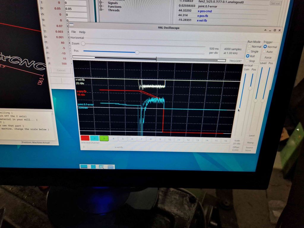

Not sure how you can have a a few tenths of dither with a 0.001" deadzone
I probably need to look at plot to get an idea of whats going on.

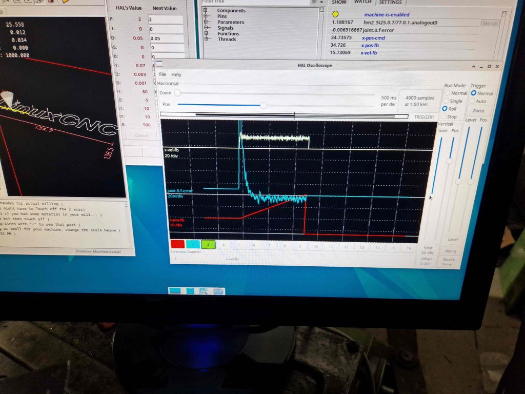

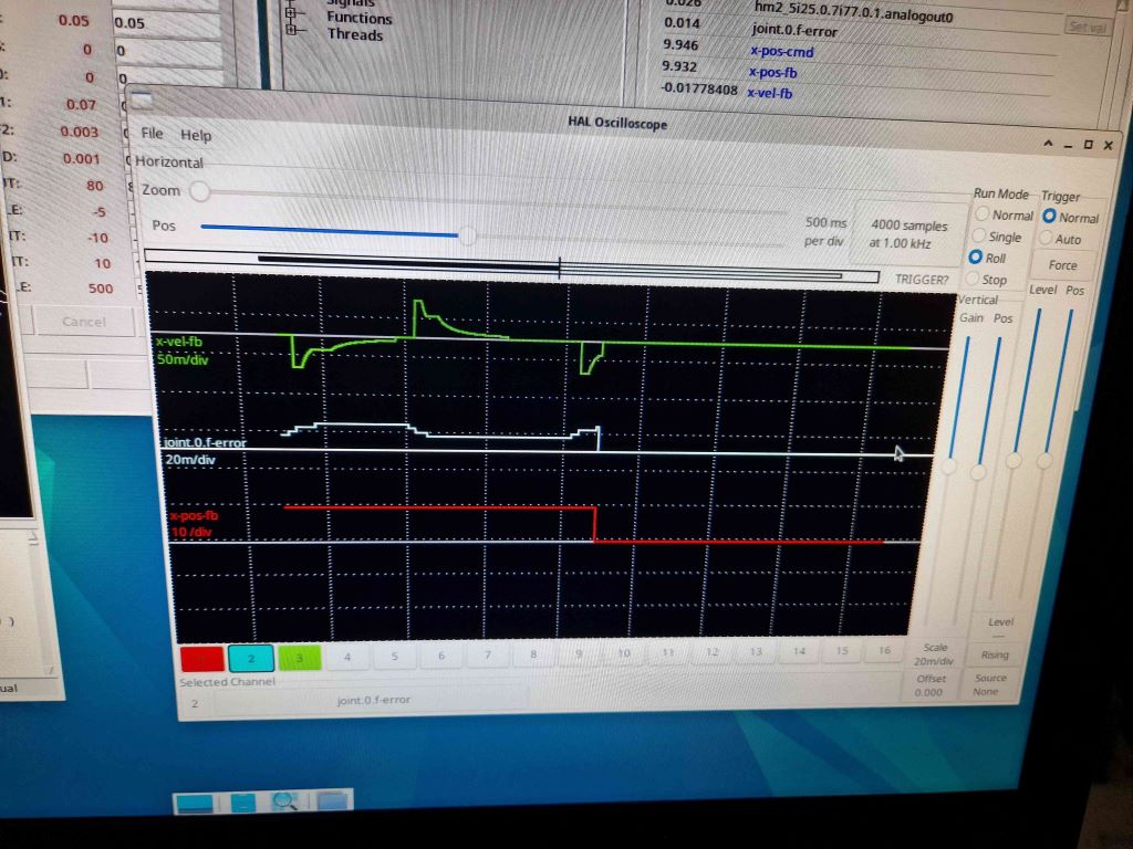

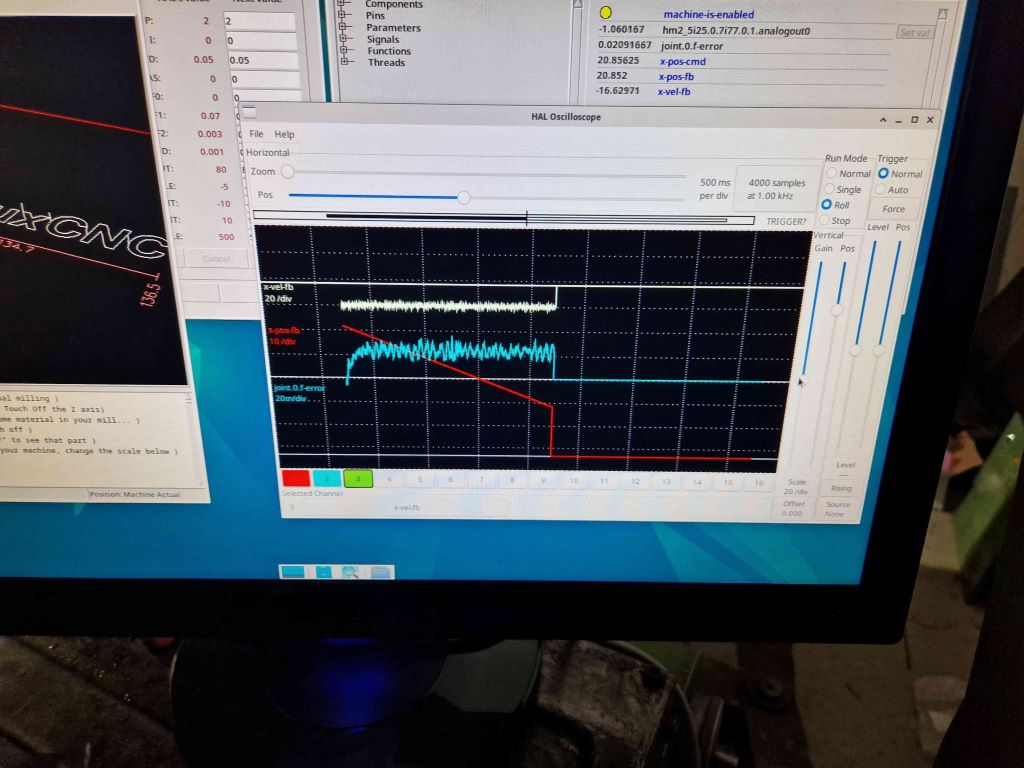

Hello, thank you very much for your tips. Unfortunately I can't get any further on the matter. Can anyone do something with the images I sent or has an idea for solving the problem?
Thanks in advance for any efforts
