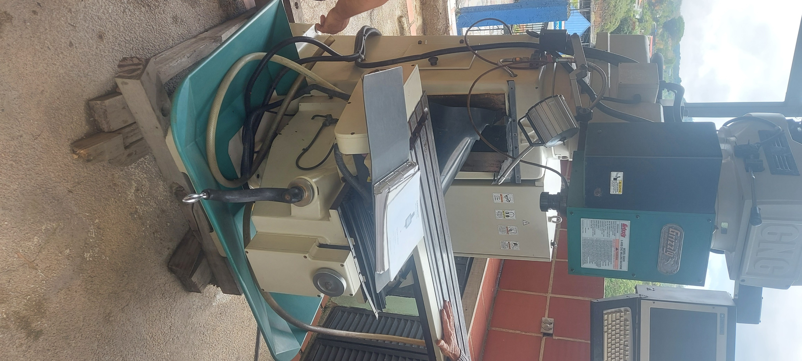

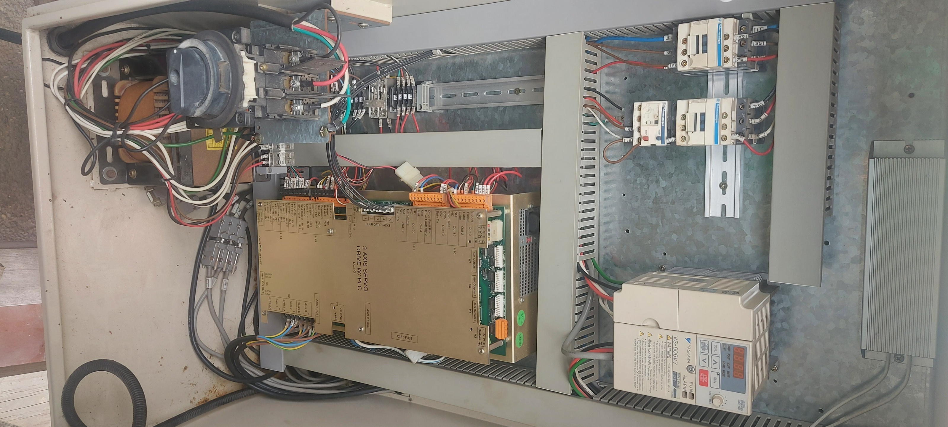

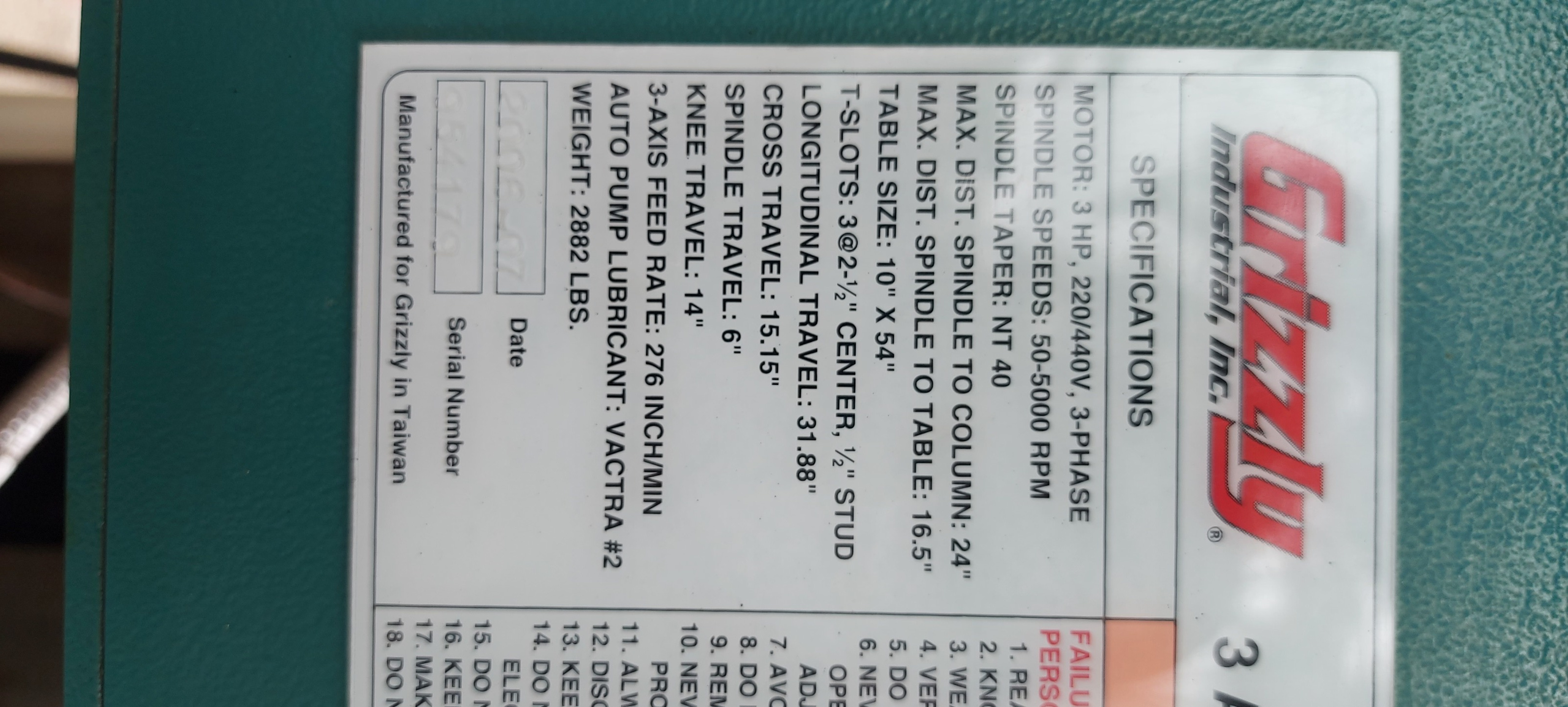

Buenas un cordial saludo a todos primero que nada.
Tengo una fresadora CNC, marca Grizzly modelo G0499, La misma tiene un control CNC original de fabrica marca CENTROID, ella viene de fabrica con CNC LINUX 2.6.20, pero la pc se averió y también el flash disk donde tenia el software. No pude respaldar ni resguardar ninguna información ni configuración, el fabricante me dice que ya no d servicio técnico a este equipo.
Ya le instale una PC nueva, y instale el CNC LINUX 2.6.40, ya que el 2.6.20 no lo conseguí. El PLC se comunica a la computadora por medio de una tarjeta PCI, en la que se conectan los Encoders, y cables de Fibra Óptica (estos cables pertenecen a los fines de carrera de la mesa o bancada).
Ahora viene lo bueno, la configuración o parametrización de PLC con Computadora.
En este punto realmente no se como hacerlo, ya que si entro por el STEPCONFIG es para comunicarse por puerto paralelo, es decir no es por ese menú.
Pero, en el PNCONF veo que si dice que hay configuración por tarjeta PCI. pero acá es donde no se como configurar y parametrizar todo para poder hacer funcionar la maquina como es debido.
Necesito hacer funcionar la maquina ya que es de suma importancia para la empresa y fabricamos piezas para industria farmacéutica y es de gran importancia hacer que esta industria no pare en estos momentos de pandemia.
Mucho sabría agradecerles si me pueden ayudar / orientar para poder hacer funcionar la Fresadora.
Dejare adjunto unas fotos de la maquina y el manual del PLC para que puedan observar un poco, en la pagina 69, se puede ver que tarjeta PCI es la que tiene la computadora

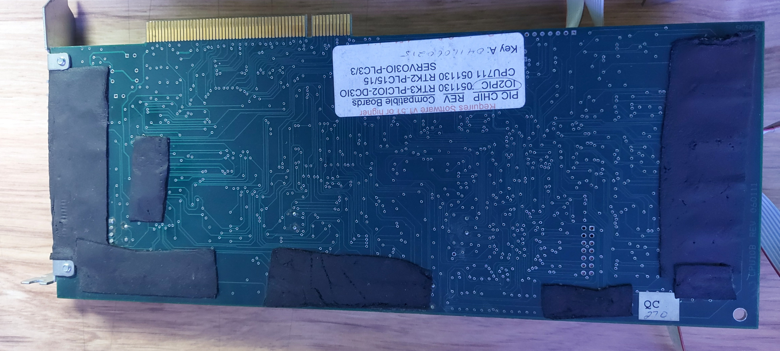

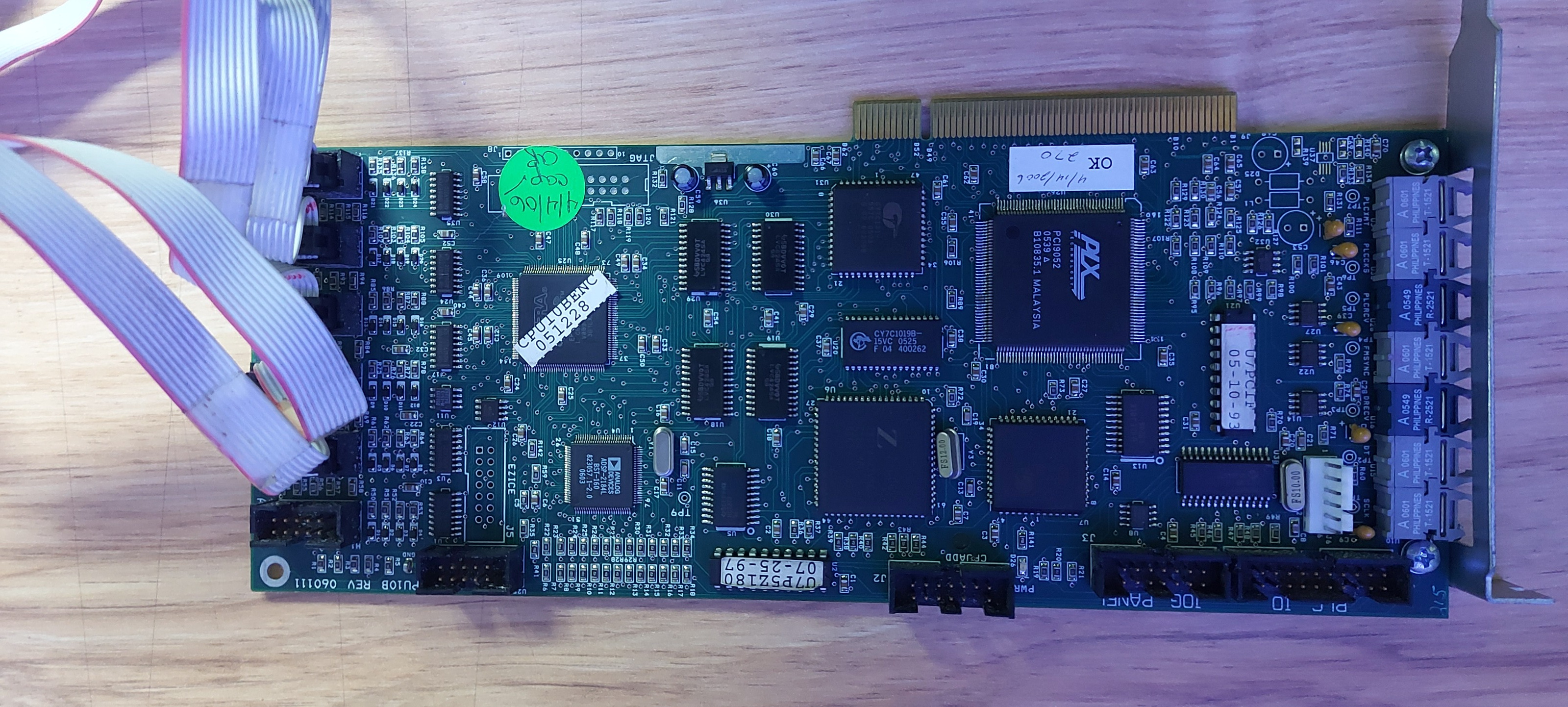

Could you post a picture showing both sides of the PCi card ?

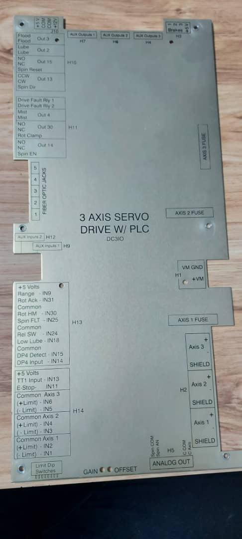

Gracias por responder, el modelo del CENTROID es M400S, y el flash disk donde esta el software original al arrancar, dice que tiene error de video y no arranca, pero en las primera de inicio dice CNCLINUX 2.6.20, pero en la web solo logre descargar el 2.6.40.
efectivamente en esta pagina web www.cncsnw.com/Drives.htm si esta el PLC, es un DC3IO, te envió foto de placa frontal del PLC para que puedas verlo a mayor detalle.
Te adjunto la pagina 41 a 43 donde hay un cuadro de los conectores o pines de la tarjeta y la pagina 69 también la agregue.
Si necesitas otra información por favor me dices, y muchas gracias por responder, espero puedas ayudarme a solventar.

I don't think your PCI card is one usually supported by Linuxcnc.
This company here www.cncsnw.com/index.html, if you have not already contacted them maybe of assistance.
Are you 100% positive that centroid are using Linuxcnc or custom CNC controller that runs on a Linux OS.

Your PLC is supported by Centroid product CN10. I think there is some confusion regarding naming.
Centroid appears to use the name CNCLINUX where as this forum is for Linuxcnc. Whilst the names are similar I do not think they are the same software.
Yes I know you said Centroid no longer support your hardware. If you contact the company I gave in my last post I think you will find they may be able to help.
As far as I am aware Linuxcnc does not appear to support your Centroid PCI card nor your PLC.
I think that your flash drive is ok. I think that the issue is that the hardware you have is too new for the version of Linux Centroid used. Now I did download a manual from the site I linked to in my last post and nothing within mentioned Linuxcnc.
Even there release dates seemed far far ahead of official Linuxcnc stable releases.
I feel that CNCLINUX is a propriety product from Centroid built upon an unidentifiable Linux distro or a custom distro by Centroid.
Now on a rare chance it is Linuxcnc or built upon Linuxcnc the drivers used to talk to Centroid’s hardware are likely to be closed source.
The 2 configuration programs supplied with the Linuxcnc software are for a standard PC parallel port or for various models of cards produced by Mesa.
As I said contact the company I linked in my previous post as they appear to support some of the older Centroid hardware and software.
Another alternative would be to try an obtain a 2nd computer that is from the same era as your original.
One thing that maybe an issue is any licences that came with your original purchase. Without asking one can not know if the license can be readily transferred to one computer to another.
