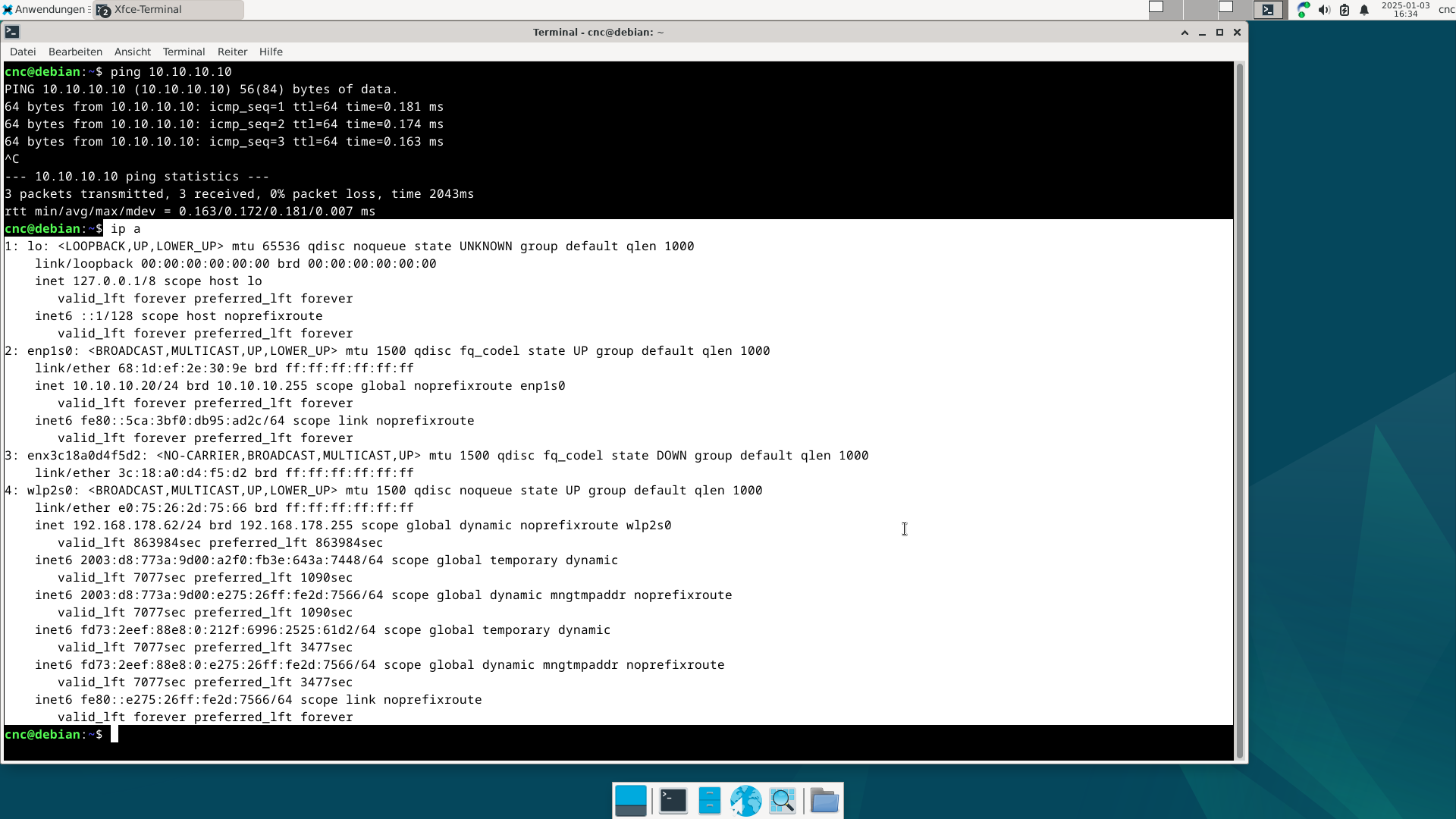

Hallo
ich musste meinen Rechner neu installieren
Softwre : Debian 12, Linuxcnc 2.9.3 und ProbeBasic 4.0
Hardware NiPoGi Mini PC Ιntel Alder Lake-N100(bis zu 3.4GHz) AK1PLUS Mini Computer 16GB DDR4/512GB M.2 SSD, WiFi 2.4G/5G,BT4.2, Desktop PC 4K UHD Dual Display/LAN/VESA
Ethnet Rialtek, Mesa 7i76e
Mein Proplem ich starte Linuxcnc und mache einen Ping 10.10.10.10 bekomme eine verbindung.
Starte ich eine Maschine bekomme ich eine Meldung das kein Netzwerk habe , Ping keine antword.
Wenn ich Netzwerk neu starte habe ich wieder einen Ping.
Was kann Ich tun ?

Replied by tommylight on topic Netzwerk abbruch
Im terminal
ip a
Upload the hal and ini files here.
ip a

vom Terminal
