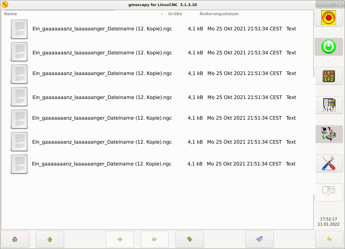

Hallo zusammen,
ich würde gerne die Darstellung / Ansicht der GCode Files in Gmoccapy verändern so dass der Namen besser lesbar ist,
Weiß jemand wie oder wo man das Einstellen bzw. verändern kann?

Meinst du die Darstellung des Dateinamens in der Vorschau?
Wenn ja, die Größe ist derzeit fest im Code integriert, da wirst du wohl mal in den Quellcode schauen müssen.

Für eine zukünftige Version fände ich eine detaillierte Listenansicht auch besser,
bzw die Möglichkeit nach datum oder name ordnen zu können.
Aber ist jetzt so auch keine große Sache,
öffnet man halt einen Filebrowser im Hintergrund wenn wenn man was net findet

Ich habe die Listansicht extra nicht gewählt, da man ja gmoccapy mit einem Touchscreen bedienen möchte. Da sind die Listansichten einfach zu klein und man sollte seine Dateien nach Möglichkeit in Ordnern sortieren

Find ich prinzipiell auch gut mit grossen Symbolen. Nur bei langen Dateinamen ist das mit dem Umbruch manchmal nicht so guenstig.
Eine Listenansicht mit grossen Symbolen könnte ich mir aber gut vorstellen.
Oder eine Verbreiterung des Platzes pro Datei,
