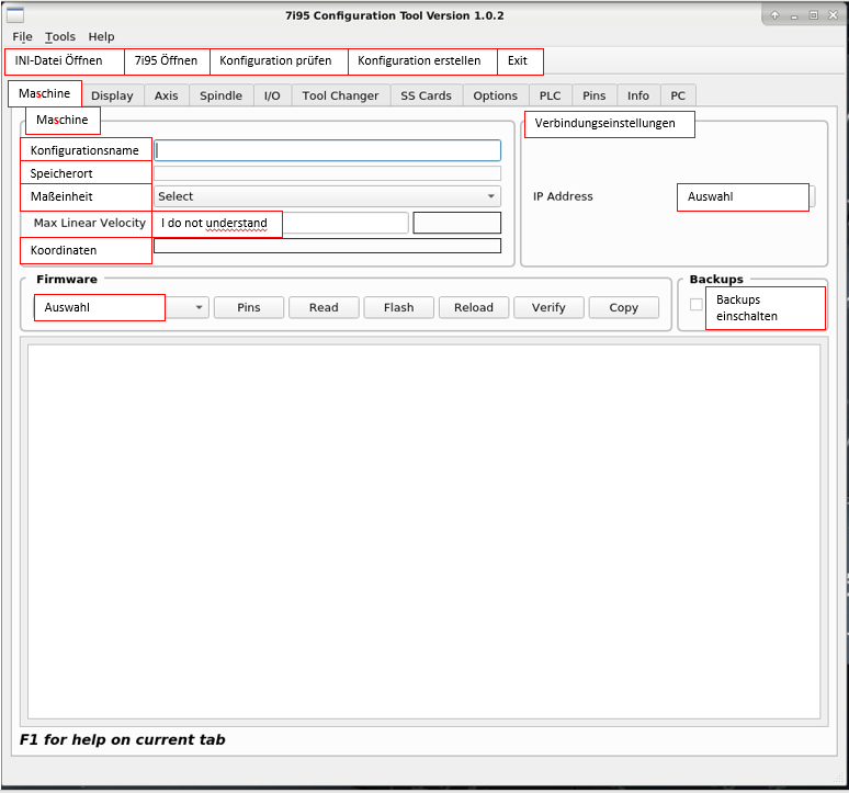

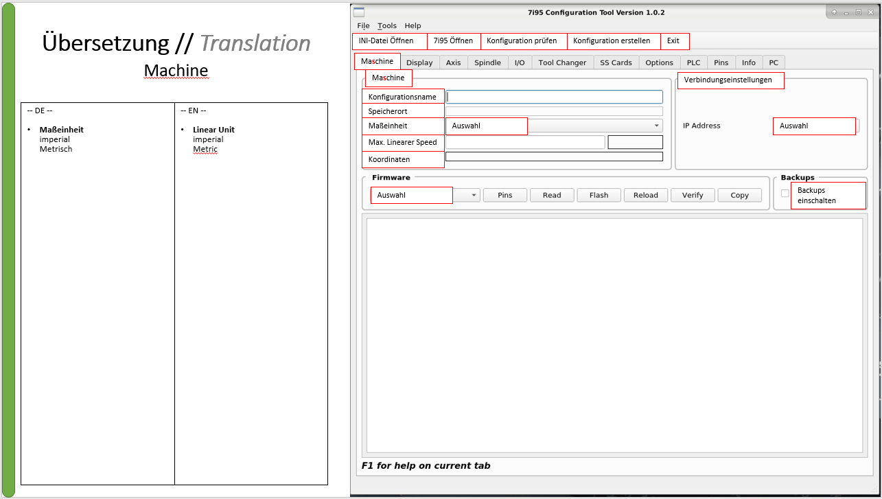

Hallo zusammen,
mein englisch ist miserabel daher versuche ich das "7i97 Configuration Tool" zu übersetzen:
@BigJohnT hat in das Tool eine Sprachoption eingebaut.
Aktuell komme ich mit dem Übersetzer Tool QT-Tool nicht zurecht weshalb ich das ganze mit Screenshot mache.
-- EN --
Hello all,
my english is miserable so I try to translate the "7i97 Configuration Tool":
@BigJohnT has built a language option into the tool.
Currently I do not get along with the translator tool QT-Tool why I do the whole thing with screenshot.

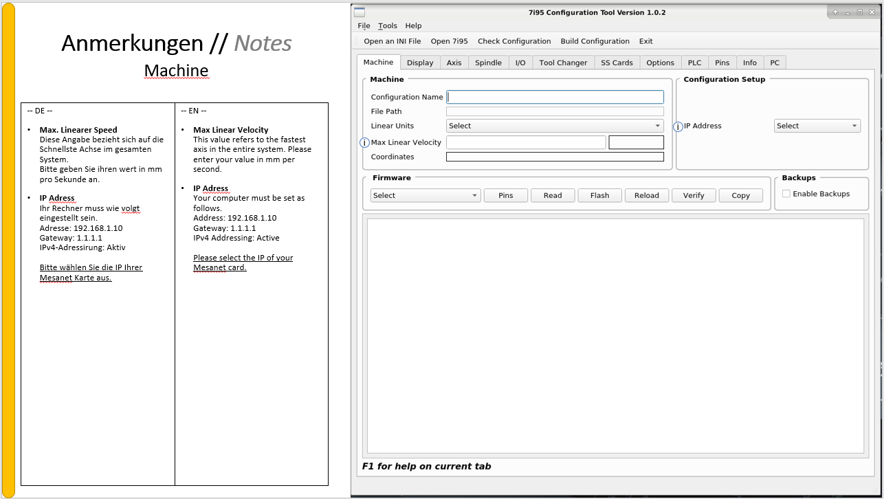

max linear velocity = maximale lineare geschwindigkeit oder vie schnel eine axe hebt.

Ok, dann fehlt hier jedoch die Einheit. oder gibt es hier eine Standard Angabe?
Schritte pro Sekunde, cm pro Sekunde, mm pro Sekunde, m pro Sekunde? ... ?
Ich gehe davon aus das hier die Schnellste Achse im gesamten System gemeint ist? da bis jetzt noch keine Achsen definiert wurden? und jede Achse anders ausgelegt sein kann?
-- EN --
Ok, but then the unit is missing here. or is there a standard specification here?
Steps per second, cm per second, mm per second, m per second? ... ?
I assume that the fastest axis in the entire system is meant here? since no axes have been defined yet? and each axis can be designed differently?

Ich ruhe mich ehrlich gesagt sehr schwer mit der Übersetzung da ich oft nicht wies was genau das sein soll.
Ich verstehe die Hintergründe nicht.

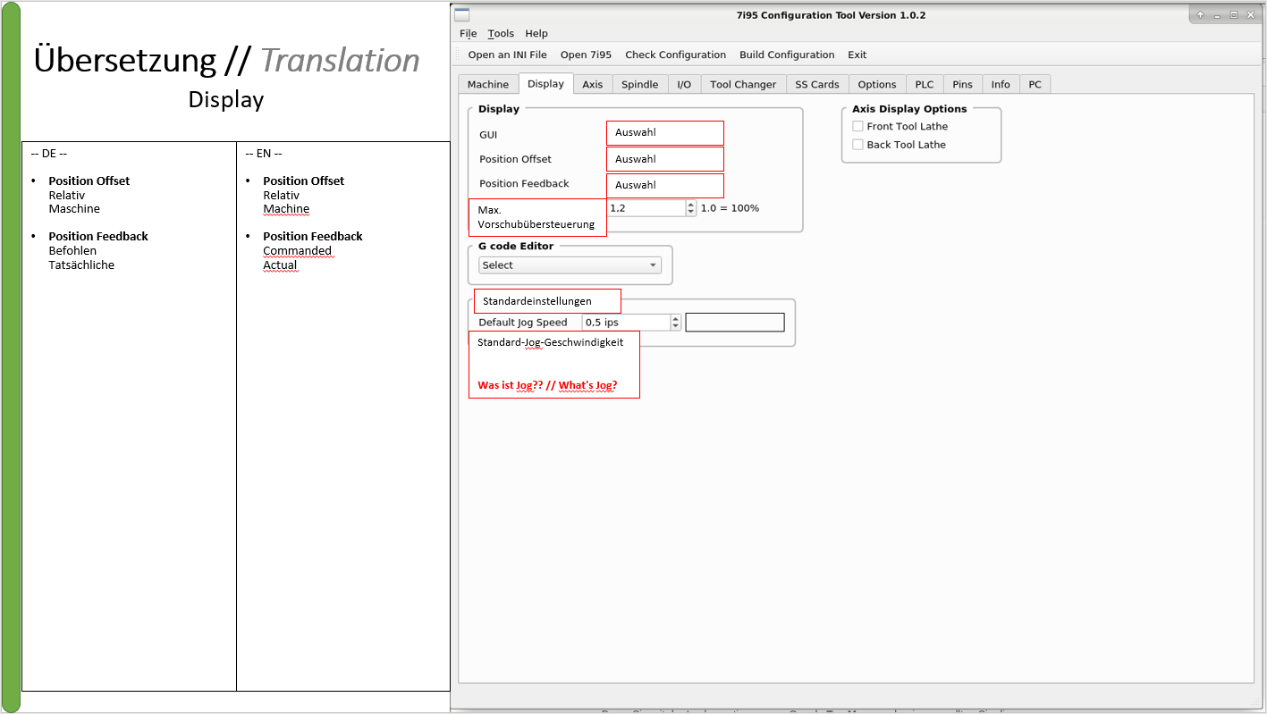

ich sitze nun seit über 2 Stunden am Tab Axis uns habe immer noch keinen Plasmen Schimmer was ich da eintragen soll.
Da ich keine Ahnung habe was da was bedeutet soll und eine 1:1 Übersetzung nicht geht da mehrfach Bedeutungen existieren, bin ich glaube ich der Falsche zum Übersetzen.
Bitte entschuldigt das ich das angeboten habe, doch bevor ich es nicht selbst verstehe brauch ich nichts zu übersetzen.

If you can get some translated that will be a big help. Just skip over what you don't understand.
Jogging an axis is moving the axis by pressing a key on the keyboard or pressing a button like X+ or X-
JT
JT
- BigJohnT
- Posts: 3981
- Thank you received: 994
20 Mar 2022 14:46 #237808
by BigJohnT
Replied by BigJohnT on topic 7i97 Configuration Tool [Translation: Germany]
Max Linear Velocity is for all linear axes combined. Individual axes can have that speed or less. An XY move velocity can exceed the max velocity for each axis as a combined move can move the tool faster.
Max Linear Velocity is in the units selected per second
Pressing F1 on each page will have additional information.
JT
JT
