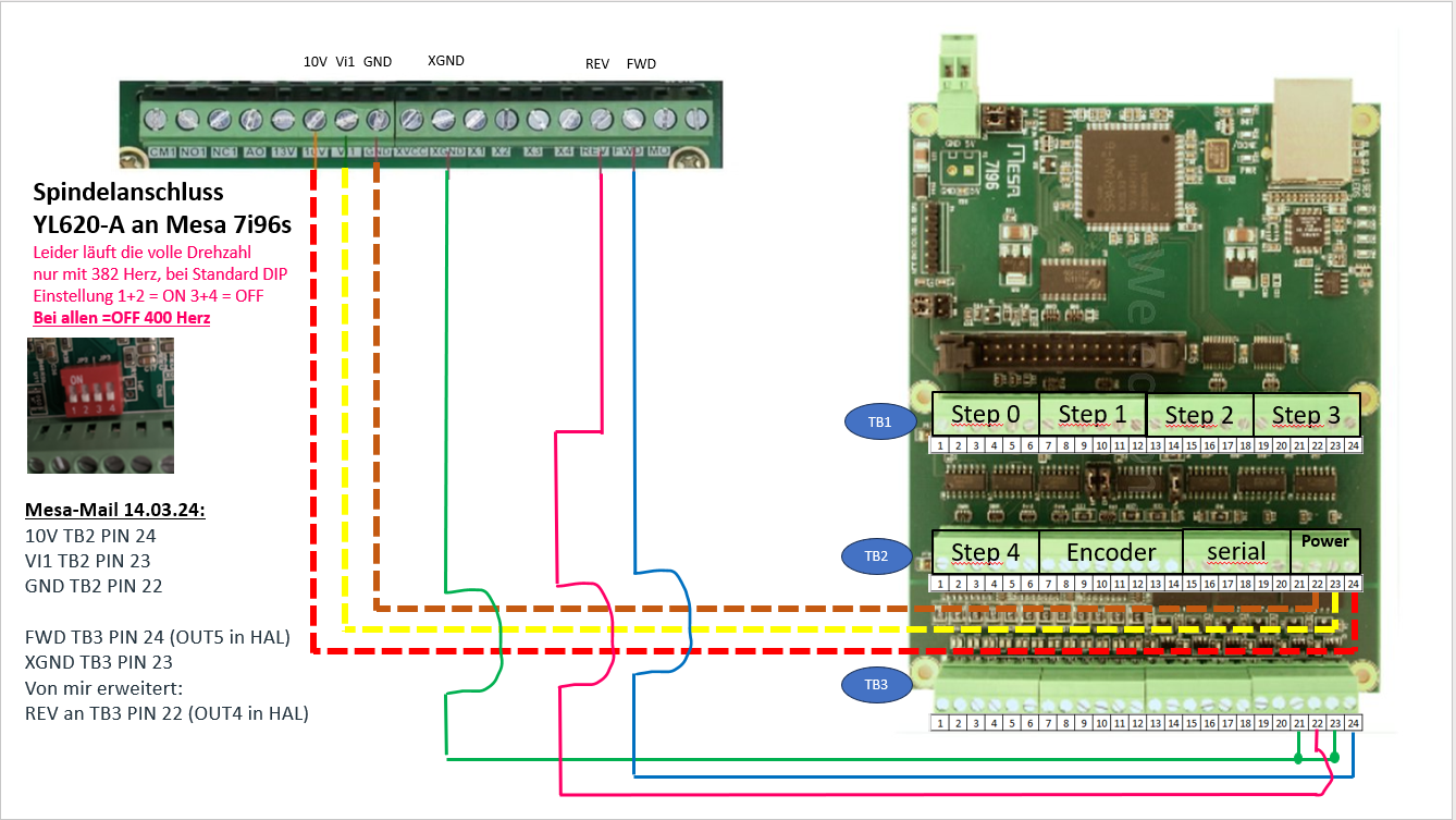

Guten morgen und vielen Dank für die Unterstützung,
Ich war am Wochenende nicht in der Werkstatt, deshalb erst jetzt meine Antwort.
anbei zur Verdeutlichung ein Pdf, was und wie ich gemessen habe, der Umgang mit Elektronik gehört leider nicht wirklich zu meinen Stärken.
Hoffe es richtig gemacht zu haben.

Hallo bhawener
Du hast das Poti im Schaltplan ge X t …
Jetzt nehme ich mal an das ist das Poti zur Drehzahlsteuerung
GND , V11 , 10V dann ist x GND falsch !
Ich dann es muss der GND sein nicht xGND .
Spin- > GND , Spin+ > 10V , V11 > Spinout .
Die Spin Anschlüsse der Mesa-Karte sind Neutral „Potenzial frei“
Das heißt es ist ein Potenzial freies Poti .
Etwas mehr über den Poti-Anschluss müsste in der Bedienungsanleitung stehen.

Endlich kam auch eine Antwort von Mesa Electonics:Es sollte keine Verbindungen von 7I96S 5V oder GND zum VFD bestehenDie drei Anschlüsse der analogen Spindelschnittstelle sollten an den VFDangeschlossen werden.Wo das Potentiometer angeschlossen wird:TB3 PIN 24 = SPIN+ --> ANTRIEB 10V = POTI OBENTB2 PIN 23 = SPINOUT --> ANTRIEB AIN = POTENTIOMETERSCHLEIFERTB2 PIN 22 = SPIN- --> ANTRIEB AGND = POTI UNTEN
ich bin noch Unterwegs, werde es aber diese Woche nochmal versuchen,

Erneut Versuche gestartet.
Mail von Mesa:
Funktioniert leider nicht!
Hierauf bekam ich erneut eine mögliche Variante:
10V TB2 PIN 24
VI1 TB2 PIN 23
GND TB2 PIN 22
FWD TB3 PIN 24 (OUT5 in HAL)
XGND TB3 PIN 23
aber auch das ist Fehlgeschlagen.

OK, diese Verbindungen sehen jetzt korrekt aus.
Können Sie Ihre aktuellen hal- und ini-Dateien posten?

Gerne,
ich nehme jede Hilfe an.
anbei HAL und INI, sowie der Anschluss mit Poti und Schalter für rechts u. links Lauf

Können Sie dieses Problem zuerst beheben?
OUTPUT_SCALE = 48000
sollte
OUTPUT_SCALE = 24000 in der ini-Datei und dann
1. Führen Sie LinuxCNC aus, aktivieren Sie die Spindel und stellen Sie
die Spindel ein Geschwindigkeit bis 1/2 volle Geschwindigkeit (MDI M3S12000)
2. Führen Sie diesen Befehl in einem Terminal aus und veröffentlichen Sie
die soindle.txt Datei hier: halcmd Alle anzeigen | grep spin > spindle.txt
sollte

Erstmal vielen Dank,Sorry dass hier jeder alles gibt und der Fehler liegt offensichtlich bei mir.
Die INI ist geändert auf 24.000.
Nachdem ich die anderen TB3 Anschlüsse entfernt habe, funktioniert die Spindel mit EIN/AUS, rechts/links und Drehzahl.
Vielen vielen Dank in die tolle Runde hier!
