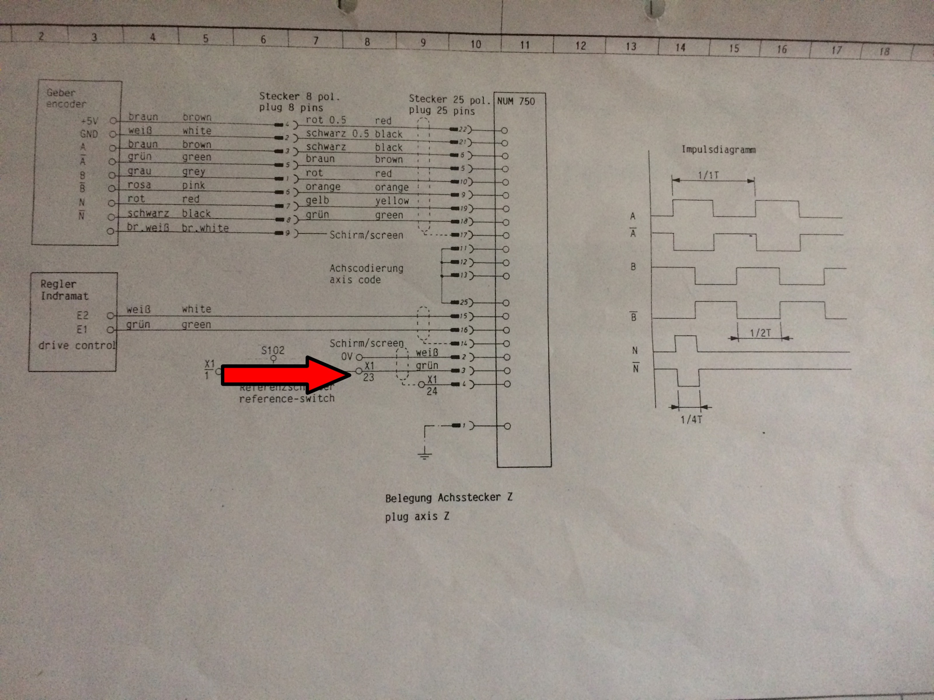

Hi, ne leider nicht. Aber dank deiner Hilfe wird's besser:-) Auf jeden Fall werde ich es mal so probieren. Und einfach Schritt für Schritt. Ich habe die Achsen irgendwie hinbekommen dass diese verfahren mit PID einstellen usw.. Hab ne Anleitung gefunden.. Habe auch mal versucht die Referenzschalter anzuschließen um zu testen ob sich da etwas tut. Also X,Y,Z, Die Belegung auf der 7i77 wäre z.B. input00-not für X = Öffner der Unbestätigt muss der 24Volt am input haben. Dazu habe ich den Pin X1 (23 auf den input 00 angeschlossen und den 0V GND auf die Karte GND
tut sich leider nichts. Hab auch einen externen Schalter probiert.. leider auch nichts. Kann dass evtl ein Zusammenhang mit dem Notauskreis haben? Auch die Frässpindel habe ich mal an dem DSV 542 probiert anzuschließen. Also enable pin ENA5+ und ENA5- (TB5 pins 21-22) und den AOUT5 and GND. Wenn ich den auf die Platine stecke gibt es eine Freigabe und die Frässpindel läuft los. Auf der Karte habe ich dafür z.B. einen output-01 für dass Einschalten für den Motor. Tut sich auch nichts. Vielleicht stimmt ja doch mit der Konfiguration was nicht oder die Karte irgendwo geschossen.

The machine i'm looking at is not mine, but i've been allowed to make it run again. Since it's not mine i'd like to keep cost as low as possible. It has been sitting for some years, and when we tried turning it on, one of the indramats got fried. My question is: Is there a cheaper alternative to the existing hardware, that would allow the machine to work propperly and still interface with LinuxCNC?
I don't know much about Electronics og CNC in general but i'm eager to learn. How have your retrofittings worked out? Is the machine better then it was before?
