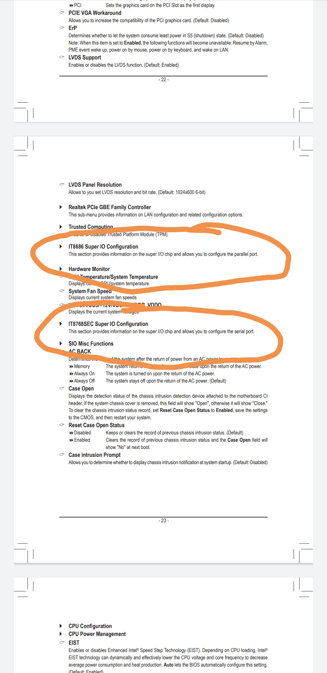

Kann mir bitte einfach jemand eine hal Datei schreiben wo man die Kommunikation des encoders über die serielle Schnittstelle machen kann?

Es geht nicht die encoder uber die PC seriel port oder RS232 lesen, das ist sehr langsam.
Es geht mit parallel port fuhr normale incremental encoder, bis etwa 20000 mal pro sekunde zu lesen.
Gibt es mehr info uber die glasmasstabe ? Was fuhr signal gibt?

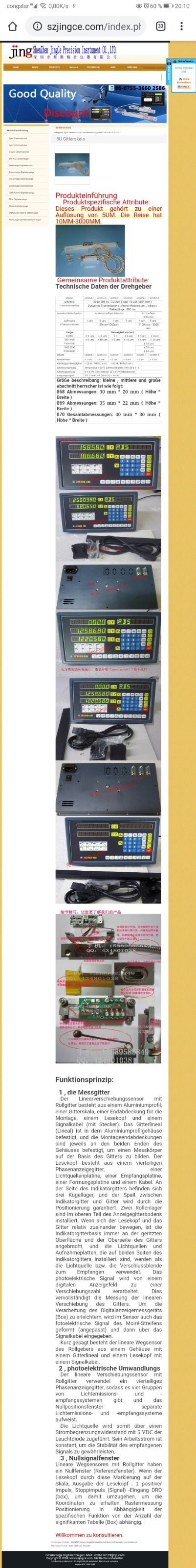

0/5V Rechtecksignal und ich habe eine voll Duplex rs422 Schnittstelle db 9. Ich denke damit geht das schon.
