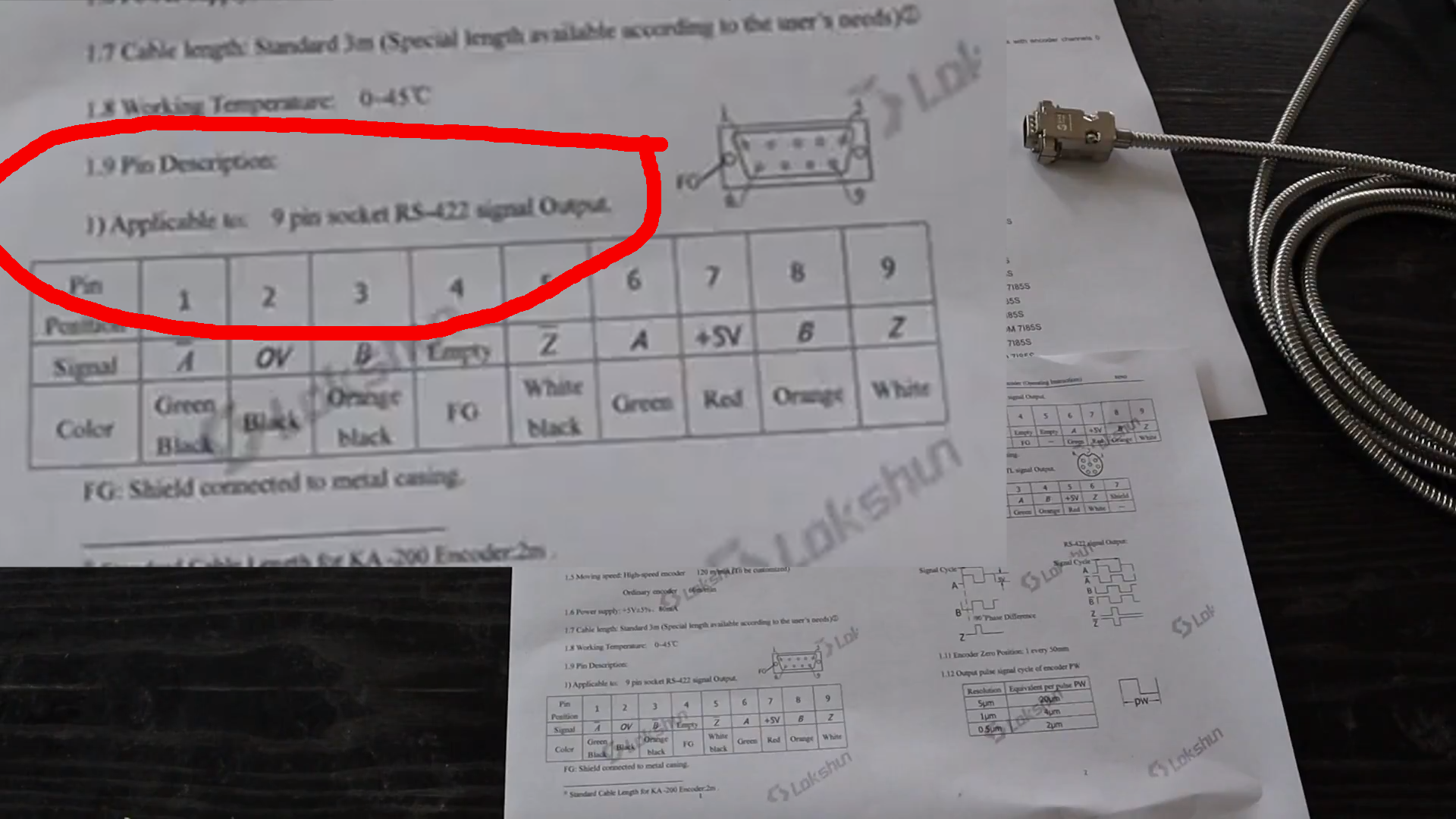

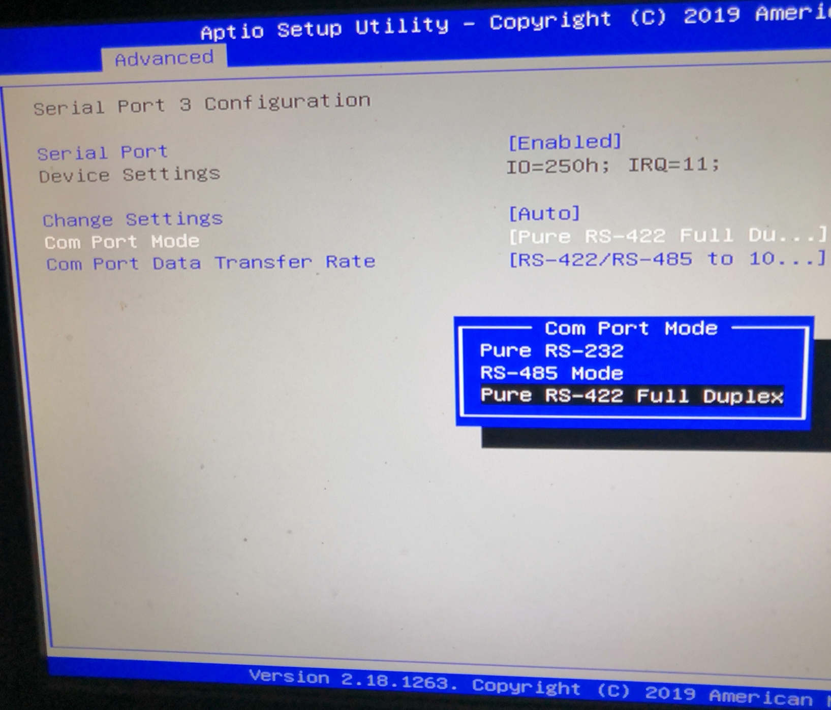

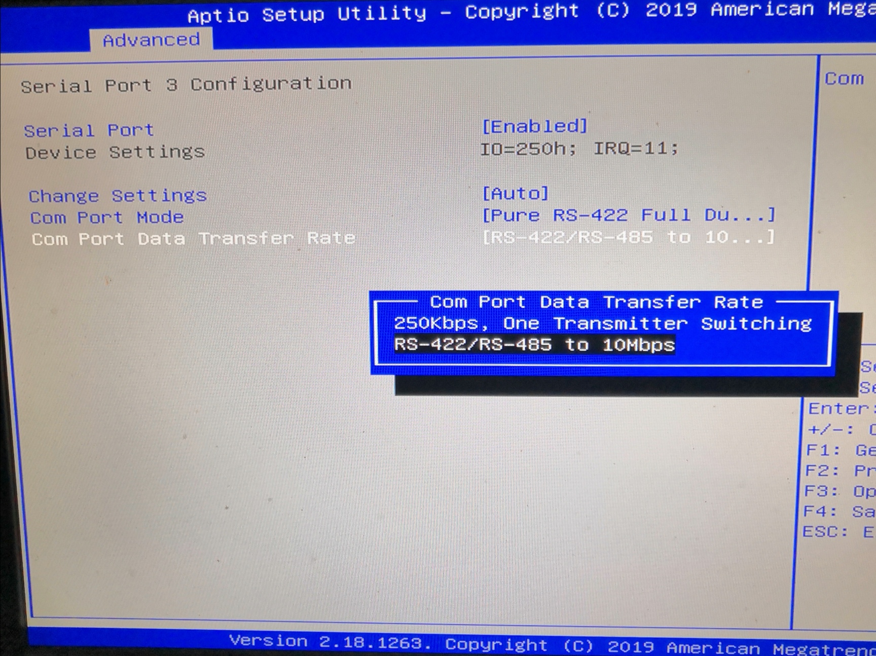

Ja da hast wohl recht manche lernen es nicht z.b. leute wie du die in den 90ern stehen geblieben sind. RS422 ist extra für so etwas entwickelt worden, SSI ist ähnlich zu SPI ein Interface basierend auf RS422 das extra für Positionierung entwickelt wurde. Kannst ja mal googlen falls du weißt was das ist. Mein PC ist ein Entwickler Board GA-SBCAP3450 mit: 4 seriellen Schnittstellen, 2 RS232 und 2 RS 232 oder RS422/485 (Konfiguration über BIOS), GPIO oder LPT, I2C, SMBus, LVDS, usw.
Ich denke dass es geht, hab nicht gesagt es wäre einfach.
