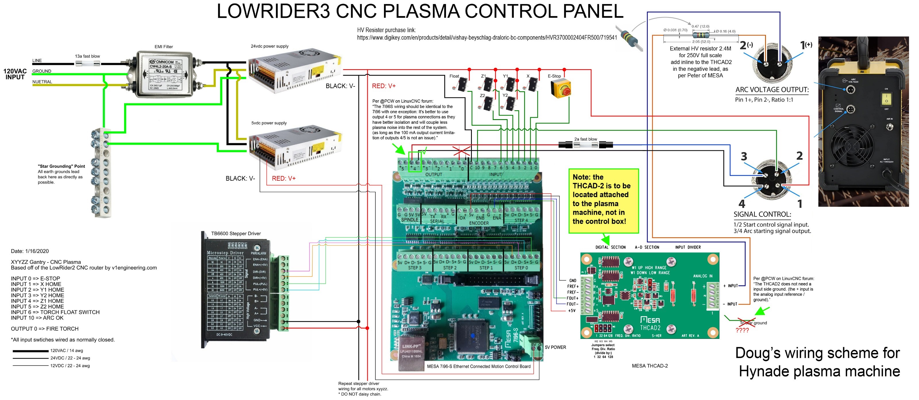

He comprobado por si había cortocircuito y no encontré ningunoLa tierra la tengo conectada de todos los cables blindados en una sola punta dentro de la caja de control en una barra de tierra que a su vez esta conectada a la tierra de la redEl problema fue cuando conectar el thcad2 antes de conectarlo, estuve cortando y todo funcionaba bien también es verdad que lo conecta y no lo configuré en linuxcnc por el hecho, que no encontráis la pantalla de thcad2 en pncconf y no se como configurarlo en .hal y solamente le di hacer una prueba arrancando la antorcha y ya los motores no se movían al instante.
ya pedí los chips pero me gustaría encontrar lo que a producido el fallo antes de que me pase lo mismo. Podrías ayudarme. Gracias de nuevo

The THCAD connection should not have any effect on the 7I96S unless there was
some kind of issue with the 7I96S side (encoder side) wiring, as the plasma
(Analog input) side of the THCAD is completely isolated from the 7I96S.
Is the THCAD2 in the same case as the 7I96S?

la alimentacion del thc esta bien segun este diagrama por que mire el manual y esos no son para alimentacion. Si el diagrama esta mal a lo mejor el problema vino de allí. Me lo podrias confirmar por que no veo otro fallo. Gracias
edito: no lo tengas en cuenta estaba equivocado ya he bisto que pin 9 y pin 12 son gnd y 5v
Replied by Johnnysacalu on topic Lo ejes dejaron de moverse

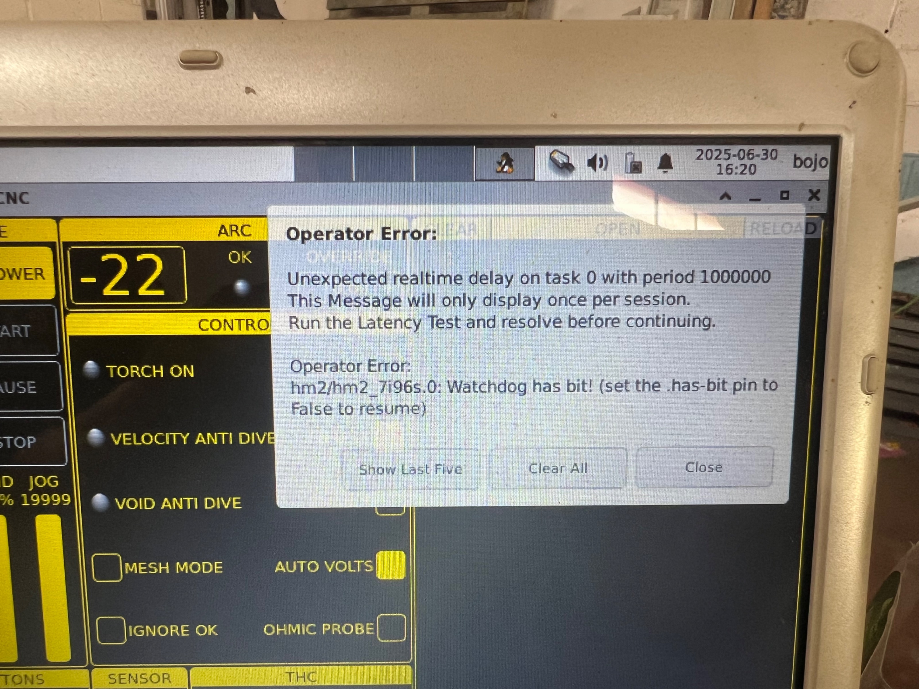

30 Jun 2025 09:31 #331040
by Johnnysacalu

That is a realtime network error.
1. Have you run a latency test on the PC?
2. What s PC hardware is being used?
3. Have you disabled all power management in the PC's BIOS?
4. What is the result of the command (typed in a terminal)
ip a
ip a

Gracias le quite el ahorro de energía de bios y ya no aparece.
tambien gracias por decirme lo de la U5 y U7 los cambie y ayer ya estaba cortando otra vez. Asi que problema resuelto
