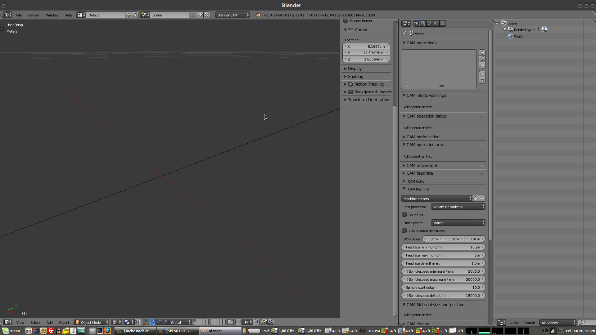

20 Jan 2017 11:31 #86237
by wicki
Replied by wicki on topic suche nach etwas, um aus .stl .ngc zu machen. sowas wie slic3r fuer zum fraesen.
" braucht ein paar taage zu lernen."
ja, so scheint es...
ich habe jetzt blender und blendercam installiert.
kingen tut es gut - auf den ersten blick siehts auch gut aus.
aber bislang noch nicht geschafft, da einen gcode rauszuholen.....
es sind aber auch erst ein paar stunden um

20 Jan 2017 13:40 - 20 Jan 2017 13:41 #86245
by wicki
jetzt ist der erste gcode rausgekommen.
aber er rechnet sich selbst bei simplen geometrien einen wolf.
ich glaube fast, dass man da den gcode schneller von hand schreiben kann.

20 Jan 2017 15:17 #86255
by wicki
danke - das kannte ich noch nicht.
nochmal weiter testen.
ich habe auch mal versucht, mGcodeGenerator zum laufen zu bekommen.
Aber egal, wo ich das Python-Script hinkopiere oder ob ich es ueber "File-install"
installieren lasse: es taucht einfach nicht auf.
vielleicht bin ich auch Betriebsblind und sehe es nur nicht....

- wicki
- Posts: 183
- Thank you received: 21
20 Jan 2017 19:25 #86276
by wicki
" es soll ohne probleme laufen"
tuts aber leider nicht - und nach wie vor ohne fehlermeldung.
gcodeGenerator taucht einfach nicht auf.
es gibt keinen "wizzard" und in der "fensterauswahl" taucht es auch nicht auf....

20 Jan 2017 22:15 #86302
by wicki
Das geht ja auch alles - was nicht geht ist der mGcodeGenerator.
Der so aussehen soll:
wiki.linuxcnc.org/uploads/menu_0.2.01.jpg
und so installiert und genutzt werden soll:
wiki.linuxcnc.org/cgi-bin/wiki.pl?GcodeGenerator
"when you start Blender. change the type of window (lower left corner of the window) for scripts window. script should be available from the menu wizard> to gcode have fun:)
when you start Blender. change the type of window (lower left corner of the window) for scripts window. script should be available from the menu wizard> to gcode have fun:) "
is aber nich....
is aber nich....
