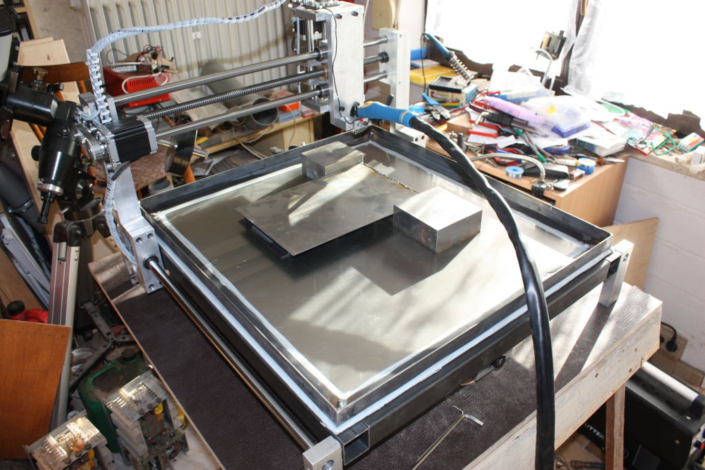

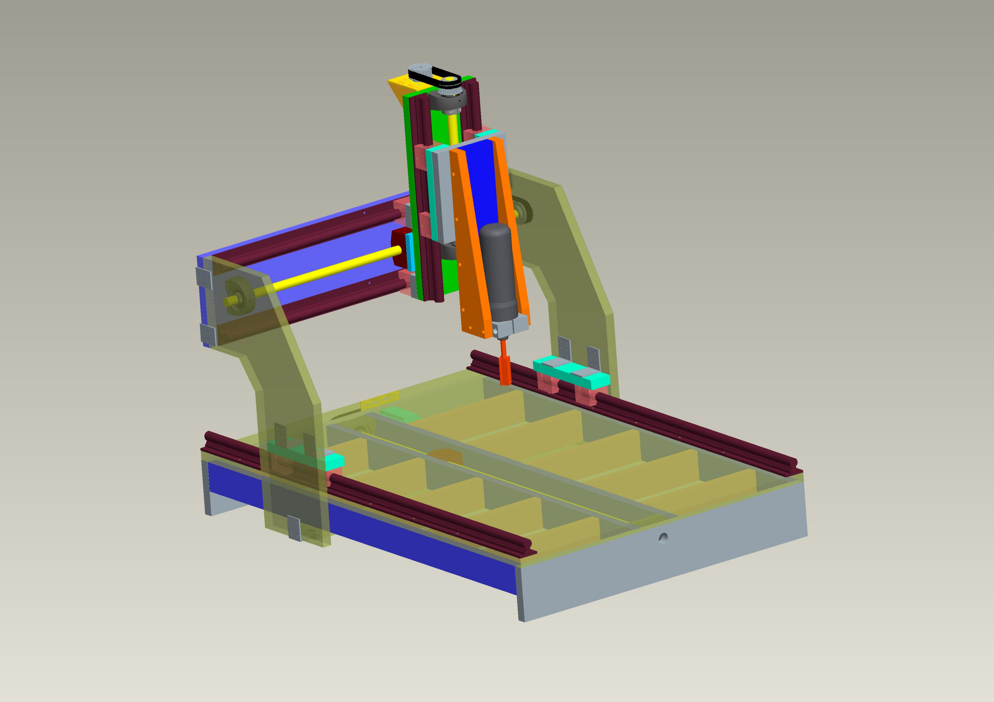

Welches Budget hast du
Wie Gross muss der Verfahrweg sein
Was wirrd Gefräst Alu Platten oder Holz Plastic
Die steuerung ist sehr einfach das mit der mechanik birgt so seine Tücken
hier ien beispile für 80_60 ca 2500euro
Ich bin der Typ hier
www.youtube.com/channel/UCGuJsIoXW-exBAwdn38dXow/videos
Unsere Schule hat mehr als 30 Maschine Selbst gebaut
mein Bruder hat auch 4 Plasmas im Einsatz alles selber gebaut

Sag mal was diu ausgeben möchtest und was dein Ziel ist
es liegen welten zwischen den ansprüchen
ZB 10 Euro
www.ebay.de/itm/5-Axis-MACH3-CNC-Breakou...-Driver/302753680883
und 300
www.shop.cncmonster.de/LinuxCNC/Interfac...r-plus-I-O::392.html
sowie den Motoren 57 3Nm für 30+10Driver
www.ebay.de/itm/Schrittmotor-Steuerung-S...-TB6600/302752862381
oder 150 je motor
www.ebay.de/itm/Schrittmotor-Servo-Steue...ed-loop/302914975765
