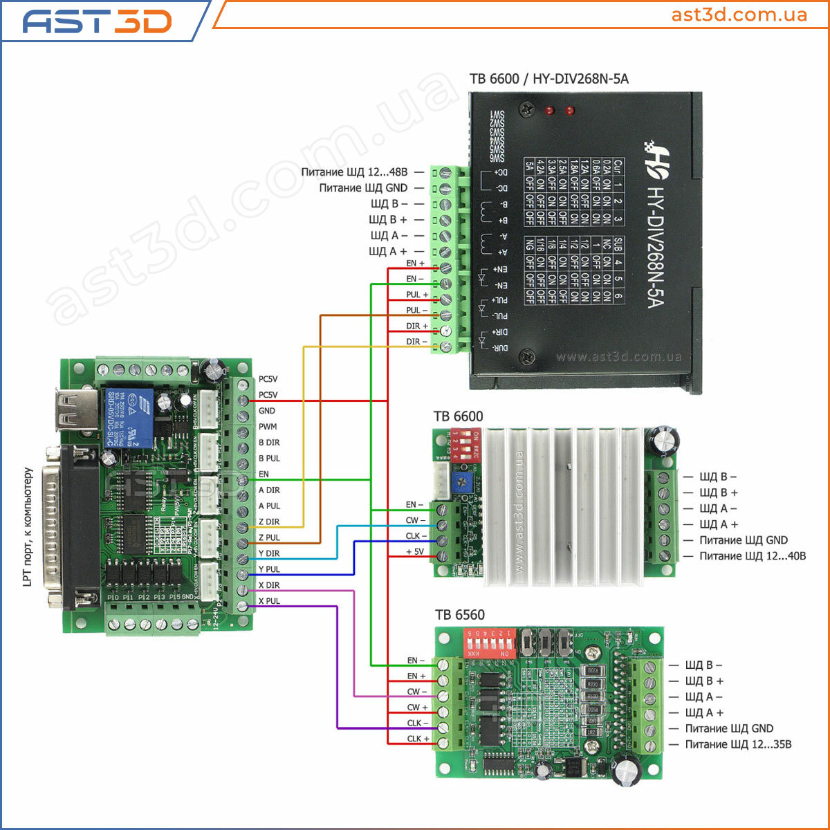

Versuche mich auch mal, etwas Licht ins Dunkel zu bringen ^^
Du brauchst ein Break out Board (BOB), um die Signale vom Parallelport auf die Schrittmotoren-Treiber zu bringen.
Im Anhang ist eine Darstellung, wie das verkabelt wird.
Umgekehrt auch, damit Du die Signale von den End- bzw Referenzschaltern zum PC rüber bringst.
Es gibt viele Angebote (auch von den Chinesen), welche Gesammtpakete (Motoren & Treiber) anbieten.
BOB zbsp von www.ebay.de/itm/5-Axis-MACH3-CNC-Breakou...-Driver/302753680883
Treiber zbsp von www.aliexpress.com/item/New-CNC-Single-A...1.0.0.27424c4duQMnAx
Wie gesagt, gibt es da auch Kombiangebote mit sammt Schrittmotoren.
Da findest Angebote wie Sand am Meer.
Ich hoffe, das hilft Dir etwas weiter. Sonst einfach nachfragen.
Der PC bzw LinuxCNC gibt dann pro Motor lediglich Takt/Schrittfrequenz und die Drehrichtung aus. Den Rest zum Motor übernimmt der Treiber.
Und natürlich das ENABLE Signal, damit die Treiber überhaupt aktiviert werden.

Das enable Signal kann bei den Meisten Endstufen auch einfach Unbeschaltet belassen werden,
dann ist der motor immer an wenn strom da ist
