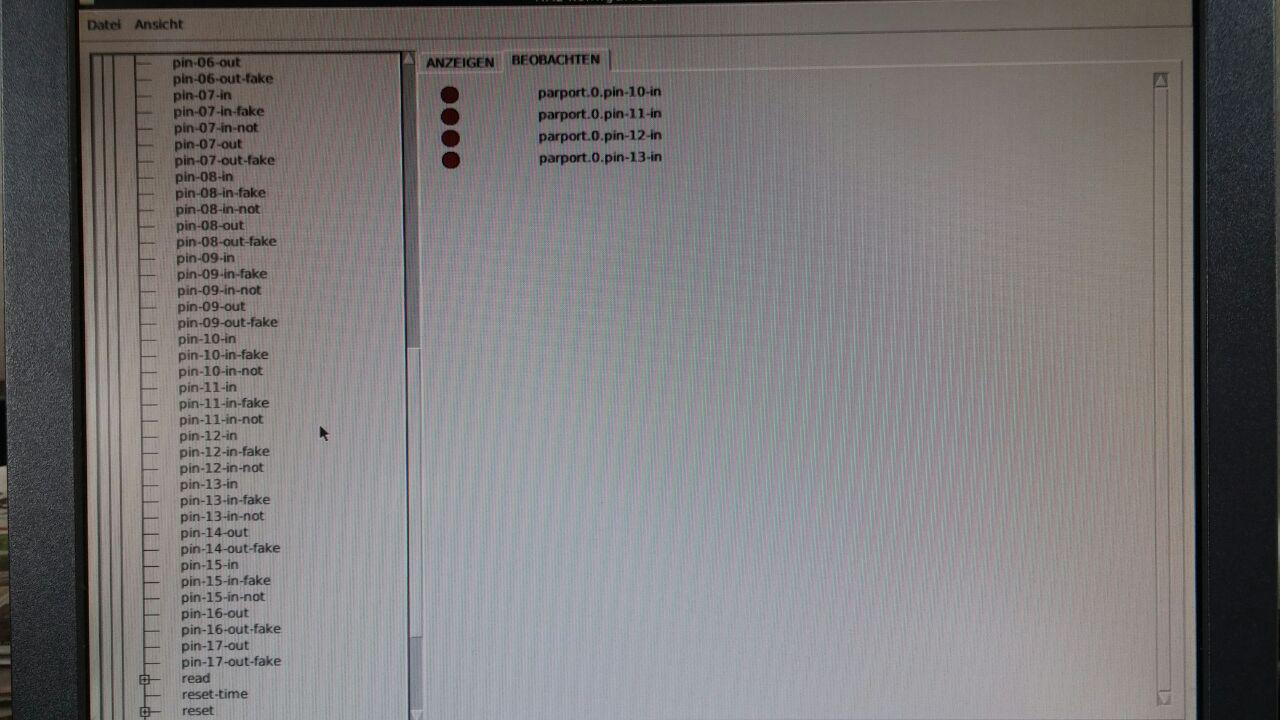

Das PortTest Programm (halrun -I -f ptest.hal) zeigt mir die Schaltzustände korrekt an.
Jedoch LinuxCNC reagiert überhaupt nicht darauf. Egal ob End- oder Referenzschalter konfiguriert ist.
Auch nicht, wenn ich invertiert anhacke (habe öffner).

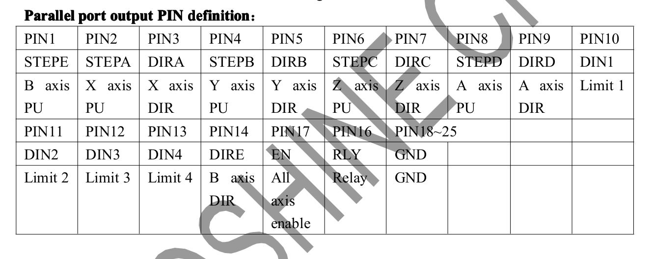

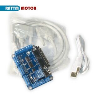

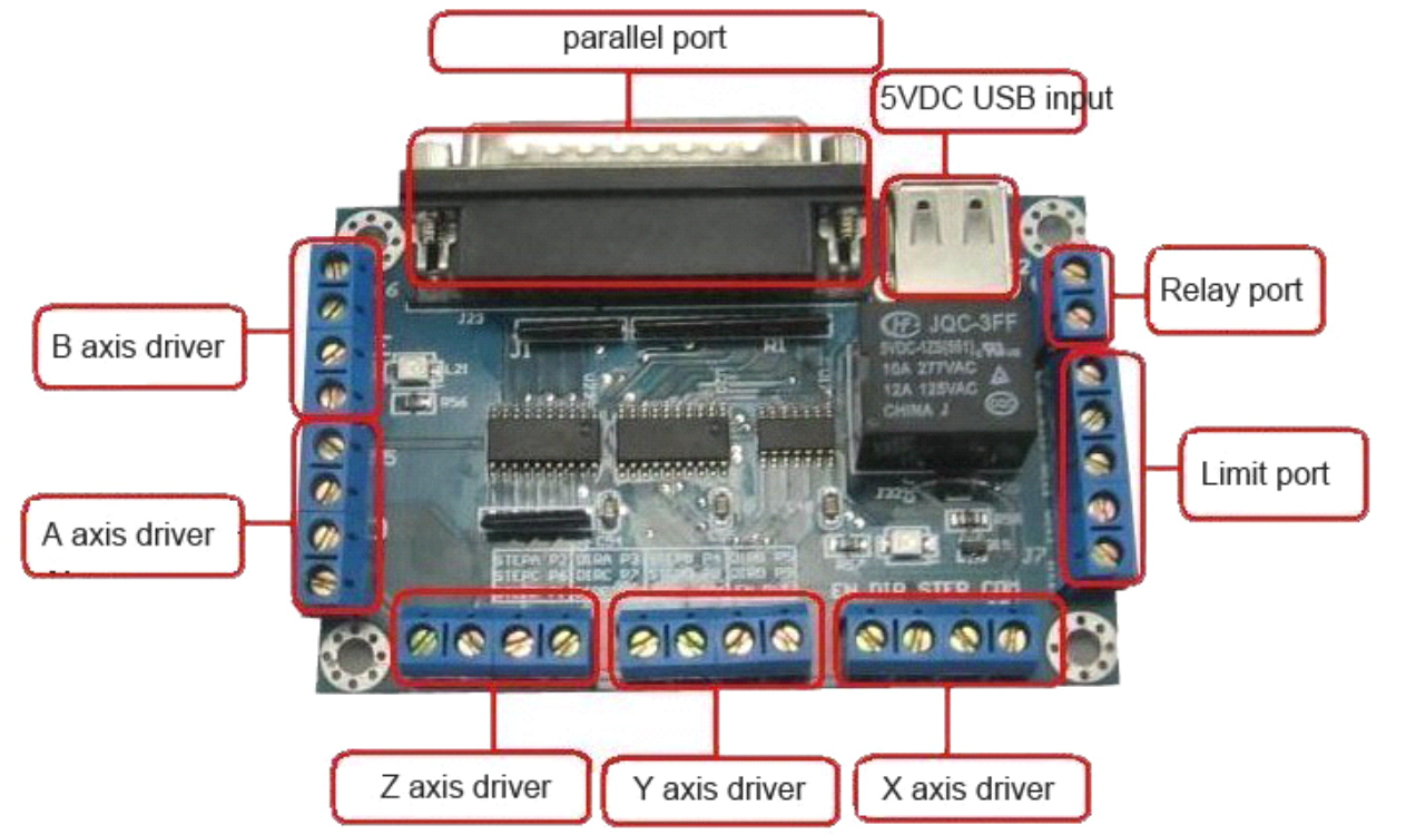

Habe noch ein Bild des Boards angehängt.
Habe ja nur mechanische Schalter. Keine Initiatoren.
Das Board wird mit den 5V des USB gespiesen. Weitere Spannungen kann ich nicht anschliessen.
Vorallem zeig der PortTest ja die Eingänge korrekt an.

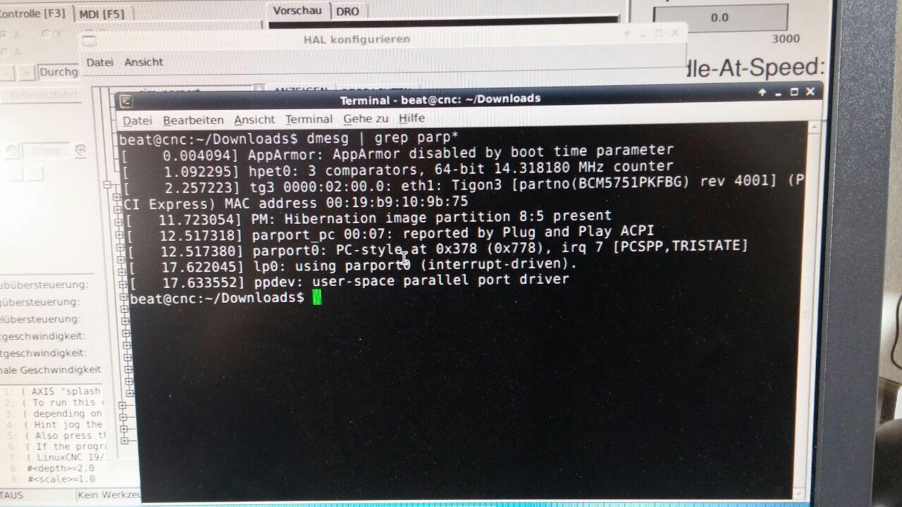

also laiut plan ist endstufe Aktiv auf 14
die Adresse miusst du selbst ermitteln
dmesg | gep parpo*
in ein terminal
da kommt dann die adresse
meist die in Klammern 0x2d55
du kanst den output des befehls auch posten
oder direkt beim IRC chat nachfragen

Hast Du den Screenshot oben gesehn?
Da steht 0x778 in Klammern.

Wie meinst, laut meinem Datasheet (auch als Screenshot angehängt oben) ist es Pin 16.
"also laiut plan ist endstufe Aktiv auf 14":

Alsodie Paralelport Adresse ist 0x378
Deine Pins kanst du in Linuxcnc belegen wie du willst
