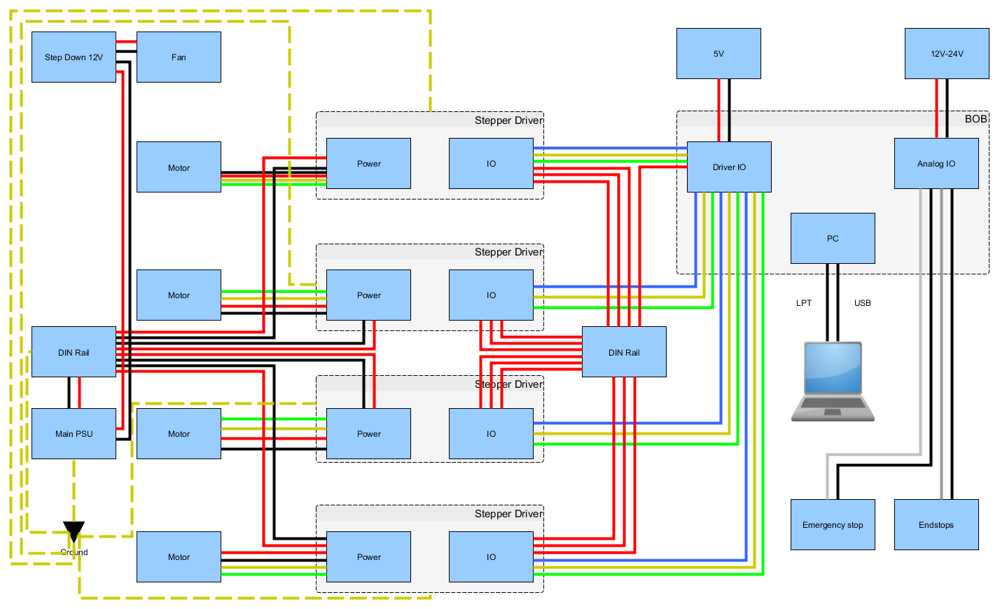

Liebes Forum,
ich verkable gerade meine Fräse neu, nachdem ich mir meine USB Schnittstelle zerschossen habe.
Ich bin etwas verwirrt bezüglich der 5V Versorgung. Bis dato war ich der Meinung, dass die Kommunikationsseite des Boards, die über die 5V USB versorgt wird getrennt ist von den IOs zu den Treibern. Allerdings habe ich jetzt festgestellt, dass auf den JST Steckern die 5V vom USB verbunden sind. Das würde entweder bedeuten, dass die beiden Kreise nicht getrennt sind (*schauder*), oder es wäre eine mögliche Erklärung warum ich mir meinen USB zerschossen habe (Masseschleife)
Hier meine Frage: gehört der IO Teil extra mit 5V versorgt oder soll der über den PC versorgt werden (so hatte ich das als der PC starb)? Die Bedienungslanleitung gibt (zumindest mir) keinen Aufschluß darüber.
Vielen Dank schon im Voraus und liebe Grüße,
Markus
P.S.: Anbei mein Kabelplan
Markus

Use separate 5v power supply to power the bob.

Hmm, ich habe gerade nachgemessen. Das würde heißen ich verbinde den Ground des externen 5V Netzteiles und den des PC- Netzteiles.
Bin mir nicht sicher was schlimmer ist. Auf der USB Schnittstelle zu viel Strom ziehen oder Ground von zwei Netzteilen verbinden.

Hi Louis
Meiner Meinung nach ist es absolut ok, wenn die Massen verbunden sind.
Allerdings dürfen die 5V nicht verbunden sein.
Wenn der USB nur für die Speisung dient, kannst den getrost weglassen und nur die Masse BOB-PC verbinden.
Das Schlimmste ist, wenn die Massen nicht verbunden sind und verschiedene Potentiale entstehn.

Sollte dann nicht wenigstens ein Widerstand zwischen die beiden Grounds? Der Potenzial Unterschied kann ja beliebig groß sein.

Beispiel:
Ground PC ist 1V höher als der Ground des BOB,
dann kriegt das BOB 6V anstatt 5V.
Wenn jetzt noch die 5V + Leitungen ohne Dioden verbunden sind, fliest ein unerwünscht hoher Strom vom PC richtung BOB.
Masse ist Masse (0V). Und die sollte immer über alles gleich sein (verbunden).
Unterschiedliche Massen verursachen komische Störungen und Defekte.
Kannst ja einen Draht vom PC Gehäuse auf die Masse des BOB (und den Rest) ziehen. So fliesst sicher kein Strom durch die USB Buchse und USB Kabel (dies ist eh sehr dünn).

Use only external 5v power supply onlyHmm, ich habe gerade nachgemessen. Das würde heißen ich verbinde den Ground des externen 5V Netzteiles und den des PC- Netzteiles.

Just only use external 5v to Bob to power up the bob.
You must give 5v as well as 12v to 24v to get full functional bob.

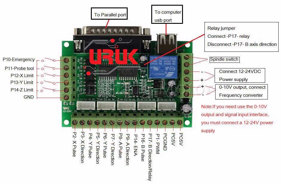

05 Oct 2019 08:45 #147163
by Dinuka_Shehan
Replied by Dinuka_Shehan on topic Mach3 5 Axis China BoB: 5 V Versorgung
Pinout
