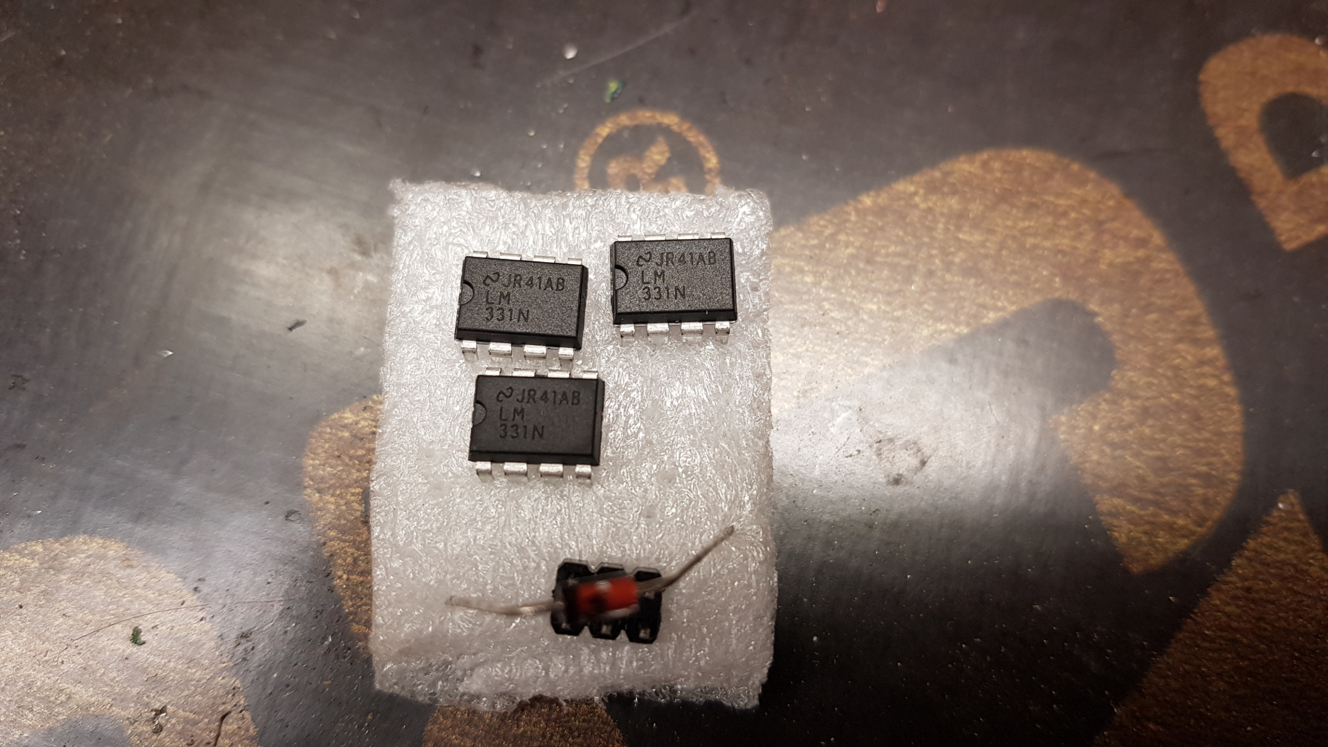

- Posts: 21957
- Thank you received: 7478
02 Nov 2019 11:23 #149423
Replied by tommylight on topic THC Kontroller für Plasmaschneider selber bauen
Wenn Sie darauf bestehen, eines selbst zu bauen, sehen Sie sich diese an: Es handelt sich um Spannungs-Frequenz-Wandler, die 0 bis 10 kHz für eine Eingangsspannung von 0 bis 10 V liefern können. Gut genug, um eine Vorstellung davon zu bekommen, wie die Dinge funktionieren.
Sie würden einige andere diskrete Komponenten und einen Optokoppler benötigen und das in hal als Encoder lesen.
Mehr info:
www.electroschematics.com/analog/
ardupiclab.blogspot.com/2016/05/an-isola...-for-arduino-by.html
Mehr info:
- spicer
- Posts: 422
- Thank you received: 126
03 Nov 2019 14:32 #149494
by spicer
Replied by spicer on topic THC Kontroller für Plasmaschneider selber bauen
