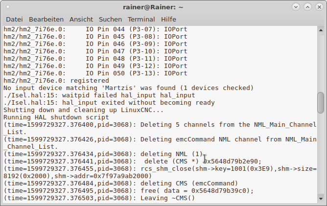

Das einfachste ist, wenn du Linuxcnc -l in der Kosole eingibst,
Dann sollte der Fehler entsprechend angezeigt werden.

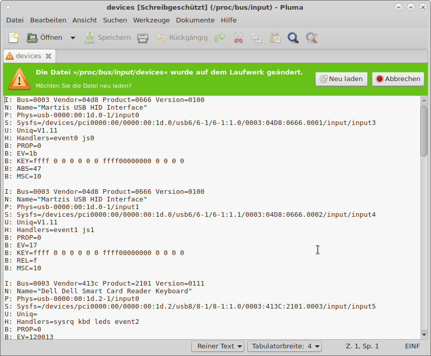

Du sagst das das Device / Datei nicht erkannt wird, hast Du das Handrad angesteckt und unter /proc/bus/input/devices nach gesehen on die Devices auftauchen und wie die Zugriffsrechte sind?

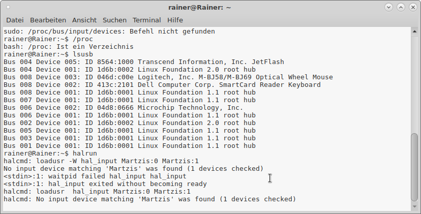

10 Sep 2020 04:31 #181593
by Wusel
Replied by Wusel on topic Kabelgebundenes USB Handrad V10 einbinden
danke für die Hinweise und Fragestellungen.
- in /proc/bus/input/devices finde ich die Martzis USB gelistet.
Ebenso mit lsusb sehe ich das Handrad bzw ich sehe, wenn ich es dann wieder entfernt habe
Der Tip mit linuxcnc -l ist gut, da kommt als Fehler dann ' no input device matching Martzis was found.

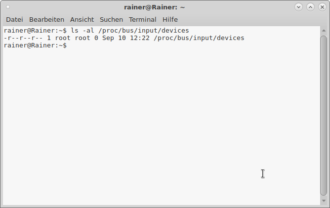

Wie lassen sich denn die Zugriffsrechte prüfen, ich finde viel über Zugriffsrechte setzen, möchte jedoch einfach nur nachsehen, ob ich diese richtig habe
Rainer

ls -al
zeigt alle Dateien auch versteckte und die Zugriffsrechte
Eingetippt wie oben geht das auf das komplette aktuelle Verzeichnis los.
Du kannst das aber auch nutzen für einzelne Dateien oder Pfade
ls -al /proc/bus/input/devices/Martzis*
Sollte alle Diene devices mit Rechten, User und Gruppe auswerfen

10 Sep 2020 04:47 #181596
by Wusel
habe jetzt gerade gesehen, wie Dateien angehängt werden können.
Hier das Ergebnis der Fehlermeldung und die Device Liste
Rainer
Rainer

10 Sep 2020 05:01 - 10 Sep 2020 05:04 #181597
by anfänger
Replied by anfänger on topic Kabelgebundenes USB Handrad V10 einbinden
Oh ist ne Datei, sorry ich dachte es ist ein Verzeichnis.
Habe lange nicht mehr in den Eingeweiden von Linux rum gewühlt und keinen Linuxrechner vor der Nase
mach mal ls -al /dev/input/input3
Und
ls -al /dev/input/input4
Und zeig mal Deine udev Datei

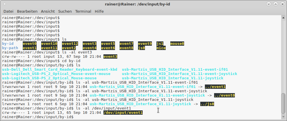

10 Sep 2020 05:33 #181607
by Wusel

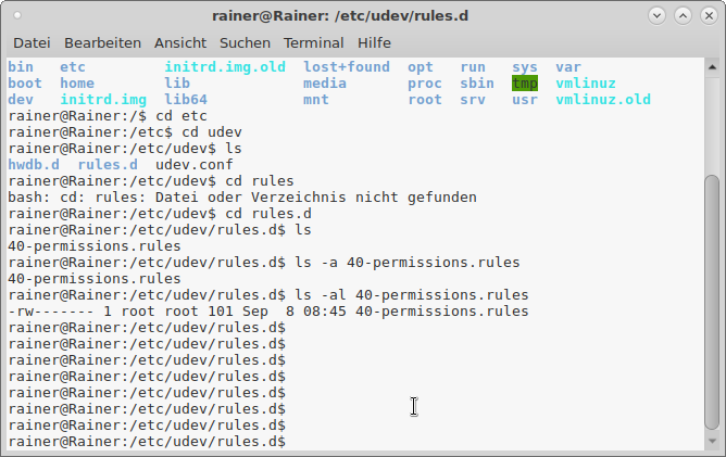

so, hier mal das Ergebnis von ls -al mit dem device Verzeichnis. Sieht finde ich nicht gut aus, da sollte doch mehr als nur read stehen?
die Rules Datein in etc/usr/... zeigt diese Rechte hier, siehe Anhang. ist das so wie ich es erwarten sollte?
eine Abfrage von .../device/input 3 od. 4 ergab nur ...-ist kein Verzeichnis oder Datei
Rainer
Rainer

10 Sep 2020 05:55 #181610
by anfänger
bei udev ging es nicht um die Rechte, sondern Inhalt der von Dir angelegten udev Regeln.
Unter /dev liegen alle devices.
Also wirklich ls -al /dev/input/input3 mal schauen was da für rechte drauf liegen. Das müsste dann auch die Datei sein, die Linuxcnc versucht zu öffnen um diese zu lesen.

10 Sep 2020 14:57 #181675
by Wusel
danke, dass Du Dir soviel Zeit nimmst.

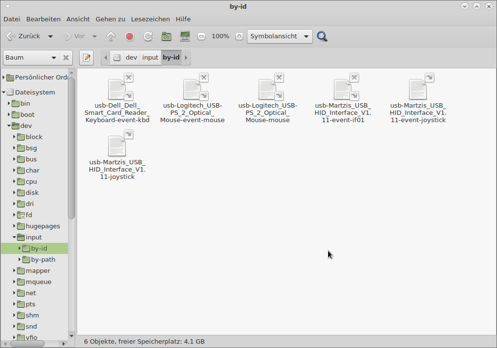

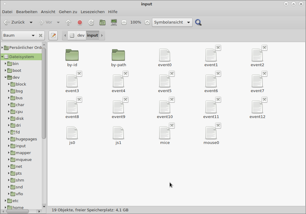

ich habe jetzt im Verzeichnis /dev/input mal gelistet, was es da gibt. Da gibt es event 0, 1, 2... jedoch keinen input 3 oder input4.
ein ls-al z.B von event3 ist auf einem der Bildschirmphotos.
Da gibt es jedoch noch ein unterverzeichnis by-id. Darin sind dann ua auch etwas mit dem Handrad. Davon habe ich ebenso die Rechte mit ls-al abgefragt. Da sehe ich nach meinem Verständnis auch die Verknüpfung zu den vorherigen Events.
Interessanterweise, ich hätte jetzt vermutet, das die Abfrage nach event1 die gleichen Rechte aufzeigt wie Martzis..., welches auf event 1 verweist?
Da sieht man, wie unwissend ich noch bin.
Was mache ich jetzt mit den Informationen? Ich interpretiere diese jetzt so, dass der Prozess auasreichend Rechte hat?
Rainer
Rainer

12 Sep 2020 00:32 - 12 Sep 2020 00:33 #181822
by anfänger
Poste mal den Inhalt der von Dir erstellten udev Regel.
und was lsusb (Konsole) ausspuckt, eine der Zugriffsrechte scheint noch nicht zu stimmen.
Für ein anderes Handrad habe ich mir das mal dokumentiert, wie ich vorgegangen bin:
barn.works/2020/linuxcnc-retrofit-von-igor-teil-7-handrad/
wenn das noch nicht die Lösung ist, würde ich den devices Namen zuweisen. habe ich früher für seriell zu USB Konverter gemacht, wo ich sicher stellen wollte diese immer richtig zu zu ordnen
das sähe dann so aus, wenn ich mich richtig erinnere
ATTRS{idVendor}=="ID", ATTRS{idProduct}=="ID", MODE=”0666″, OWNER=”root”, GROUP=”plugdev”,SYMLINK+="Martzis",
