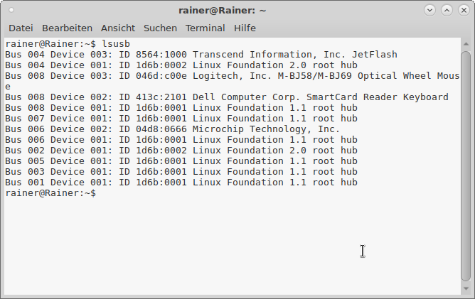

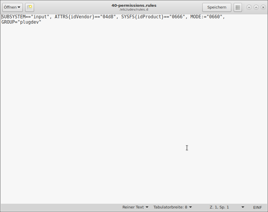

hallo wieder mal,
hier mal die beiden Bildschirmausdrucke , einmal von der rules Datei und das andere das listing mit lsusb.
Das Handrad ist der eintrag mit Microchip Technilogy. Da sind als einziges keine root Rechte hinter vermerkt ???
Deine andere Datei sehe ich mir gleich nach dem Frühstück an
Rainer

- anfänger
- Posts: 627
- Thank you received: 256
12 Sep 2020 08:42 #181855
by anfänger
Replied by anfänger on topic Kabelgebundenes USB Handrad V10 einbinden
versuche mal folgende Zeile in der Uder Regel
SUBSYSTEM=="input", ATTRS{idVendor}=="04d8", ATTRS{idProduct}=="0666", MODE=”0666″, OWNER=”root”, GROUP=”plugdev”,SYMLINK+="Martzis"
du arbeitest mit den recht 660 mit der Zeile oben erzeugst di einen zusätzlichen symlink zu Martzis und die rechte 666, damit darf jeder die Datei lesen und schreiben.
Wenn das mit dem Symlink nix bringt wieder raus nehmen.
Ich hoffe ich habe mich nicht vertippt
