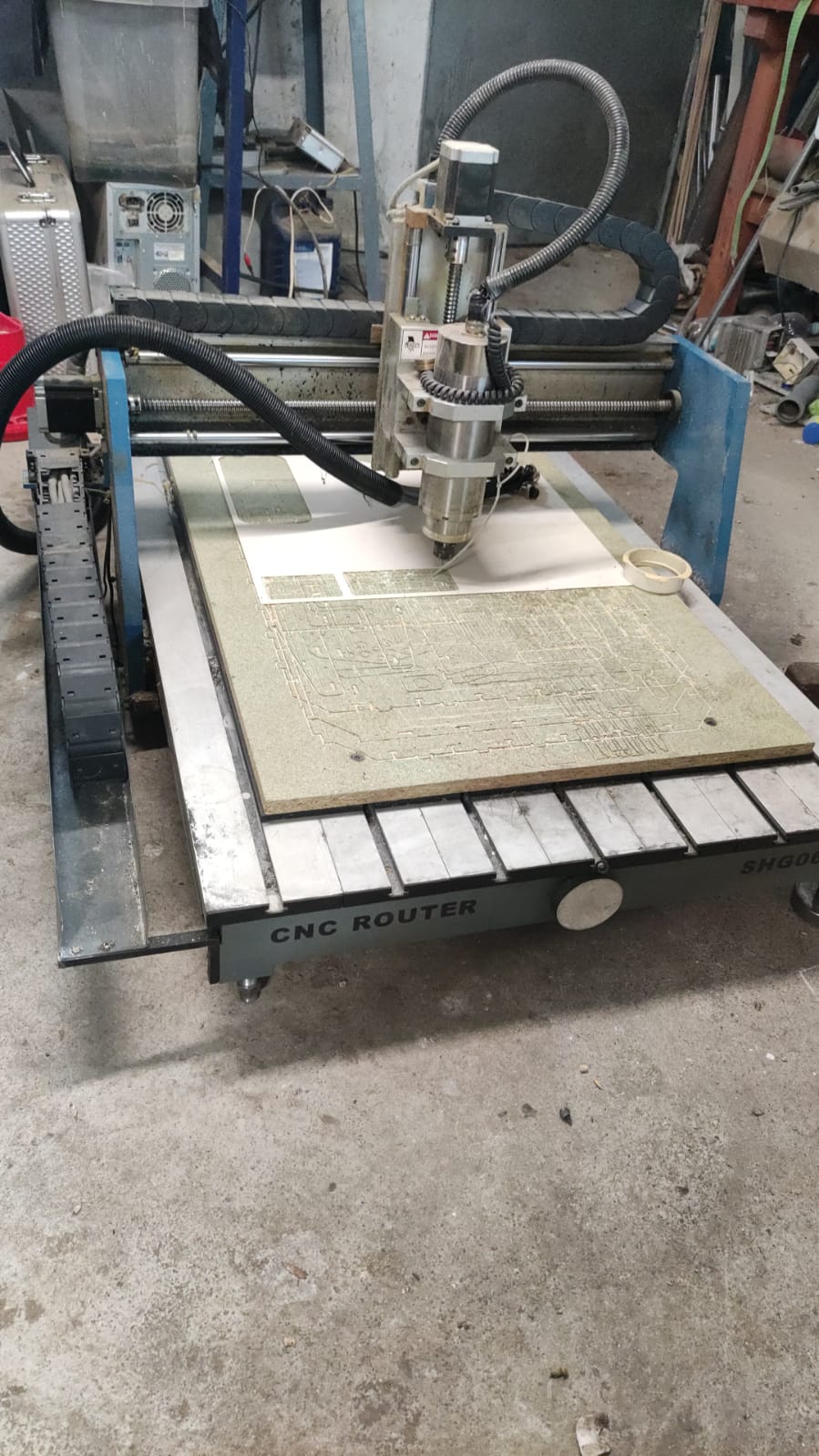

Hallo ich hab eine China Fräse vom Typ SHG0609 diese hat mir bisher treue Dienste unter Mach3 geleistet. Da ich aber komplett weg mag von Windows möchte ich diese üer LInuxCnc laufen lassen. Ich hoffe mir kann hier jemand helfen. Bisher macht die Maschine rein gar nix. Pc Kenntnisse sowie Linux Kenntnisse vohanden. Besten Dank für eure Hilfe. LInuxCnc ist fertig installiert auf einem Thinclient mit einer Pic Parrallelport Karte. Diese ist aus dem alten Windows PC.

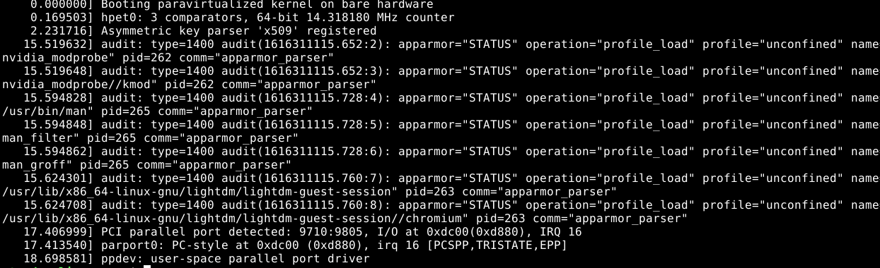

20 Mar 2021 17:49 - 21 Mar 2021 06:58 #202998 by intruderevil
Replied by intruderevil on topic SHG0609 Port und Pins.
ja sehr geil *G* das werde ich testen herzlichen Dank.
01:09.0 Communication controller: MosChip Semiconductor Technology Ltd. PCI 1 port parallel adapter (rev 01)
Subsystem: LSI Logic / Symbios Logic PCI 1 port parallel adapter
Flags: medium devsel, IRQ 16
I/O ports at dc00
I/O ports at d880
I/O ports at d800
I/O ports at d480
I/O ports at d400
I/O ports at d080
Kernel driver in use: parport_pc
Kernel modules: parport_pc
sollte ja passen.

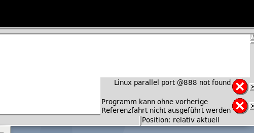

21 Mar 2021 06:49 - 21 Mar 2021 07:31 #203080 by intruderevil
Was trag ich da jetzt bei parport Base Adress ein?
Last edit: 21 Mar 2021 07:31 by intruderevil.
21 Mar 2021 08:43 - 21 Mar 2021 08:48 #203087 by Aciera
Replied by Aciera on topic SHG0609 Port und Pins.
Ich nutze zwar keinen parallel port aber ich würde es mal mit 0xd880 versuchen.
[edit]
Sollte auch mit dem Eintrag 0 funktionieren.
linuxcnc.org/docs/html/config/stepconf.h..._parallel_port_setup
You may specify the address as a hexidecimal (often 0x378) or as linux’s default port number (probably 0)
Last edit: 21 Mar 2021 08:48 by Aciera.
The following user(s) said Thank You: intruderevil
21 Mar 2021 11:01 #203104 by intruderevil
Es tut sich nix. Ich werde jetzt mal nen alten Pentium 4 Pc testen evtl hat auch der Pc den ich hab einen weg.
