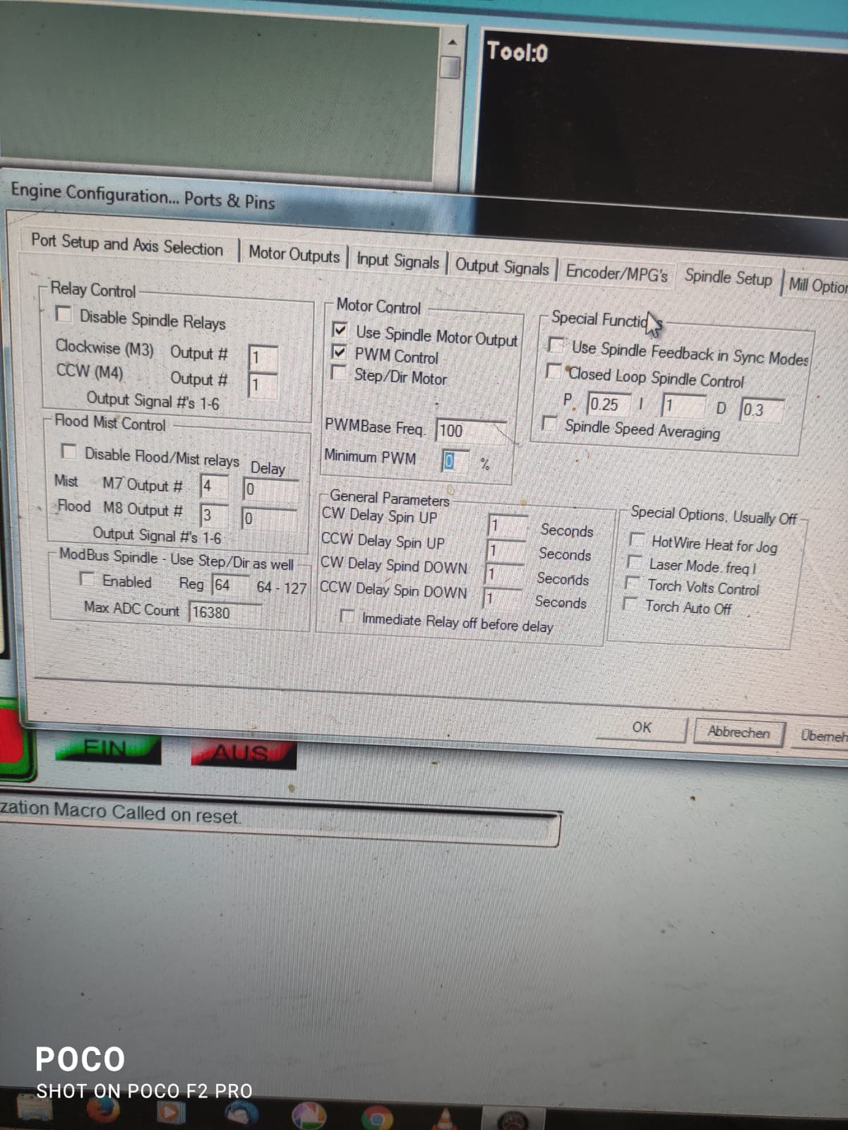

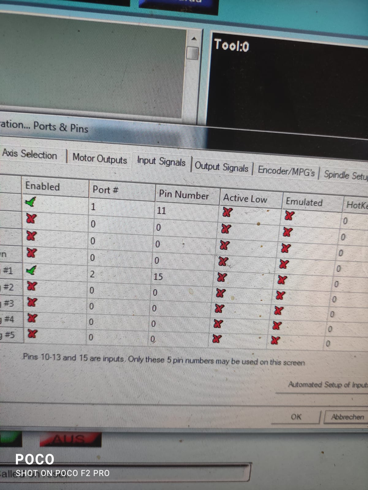

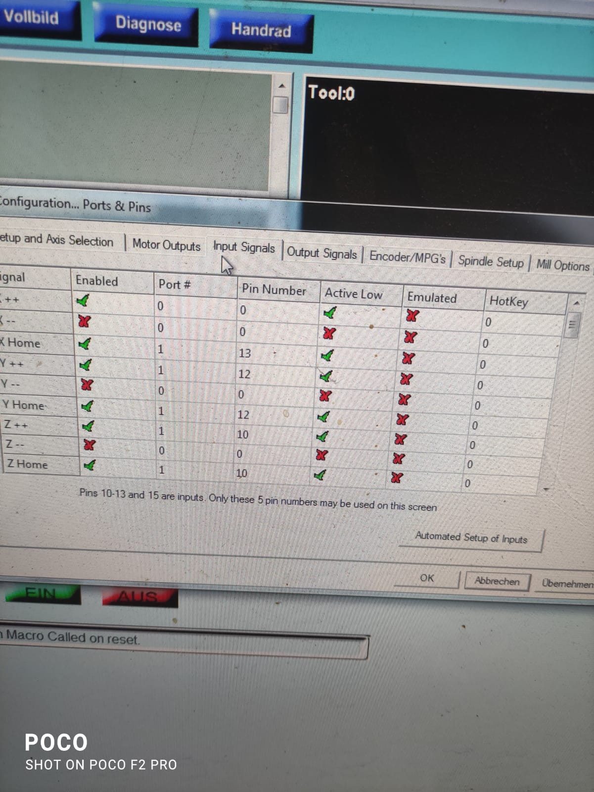

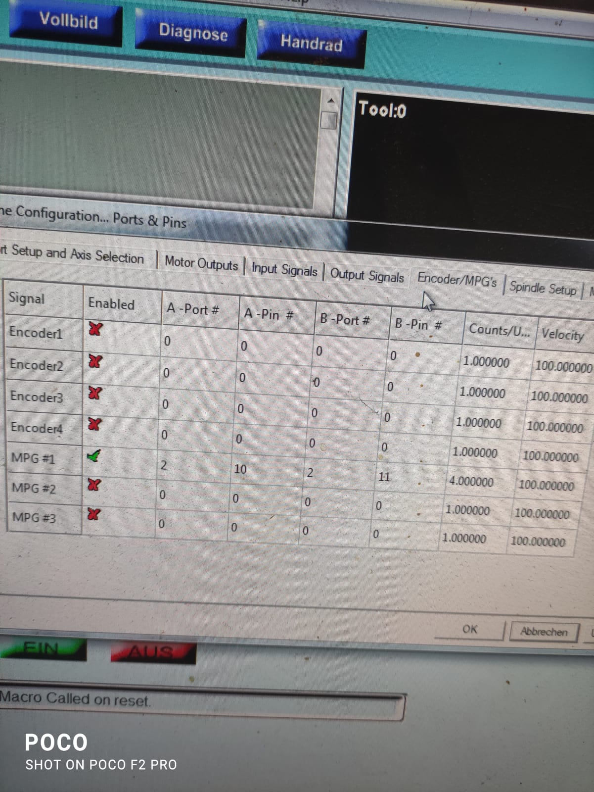

Da waren scheinbar zwei ports im einsatz. Port1 und Port2 und dann halt die jeweiligen pins dazu. Motor outputs wären dann auch noch interessant.

Aber bringen die Infos was? Ich kann da gerne noch bessere Screenshots liefern. Ich bin da aktuell nur total überfordert.
Ich bin für jeden Tip dankbar wie ich da vorgehen kann. Ich würde ja am liebsten alles umbauen auf einen Smothstepper oder sowas.
Würde es was bringen wenn ich mal die Steuerung öffne und reinschaue?
Wie gesagt unter Mach3 geht alles sogar mein Handrad. Hab jetzt den gleichen Pc mit der gleichen Parralelportkarte nur mit LinuxCnc drauf.
Ich würde auch was springen lassen. Kommt keiner aus meiner Nähe? das er da mal drübergucken könnte.
