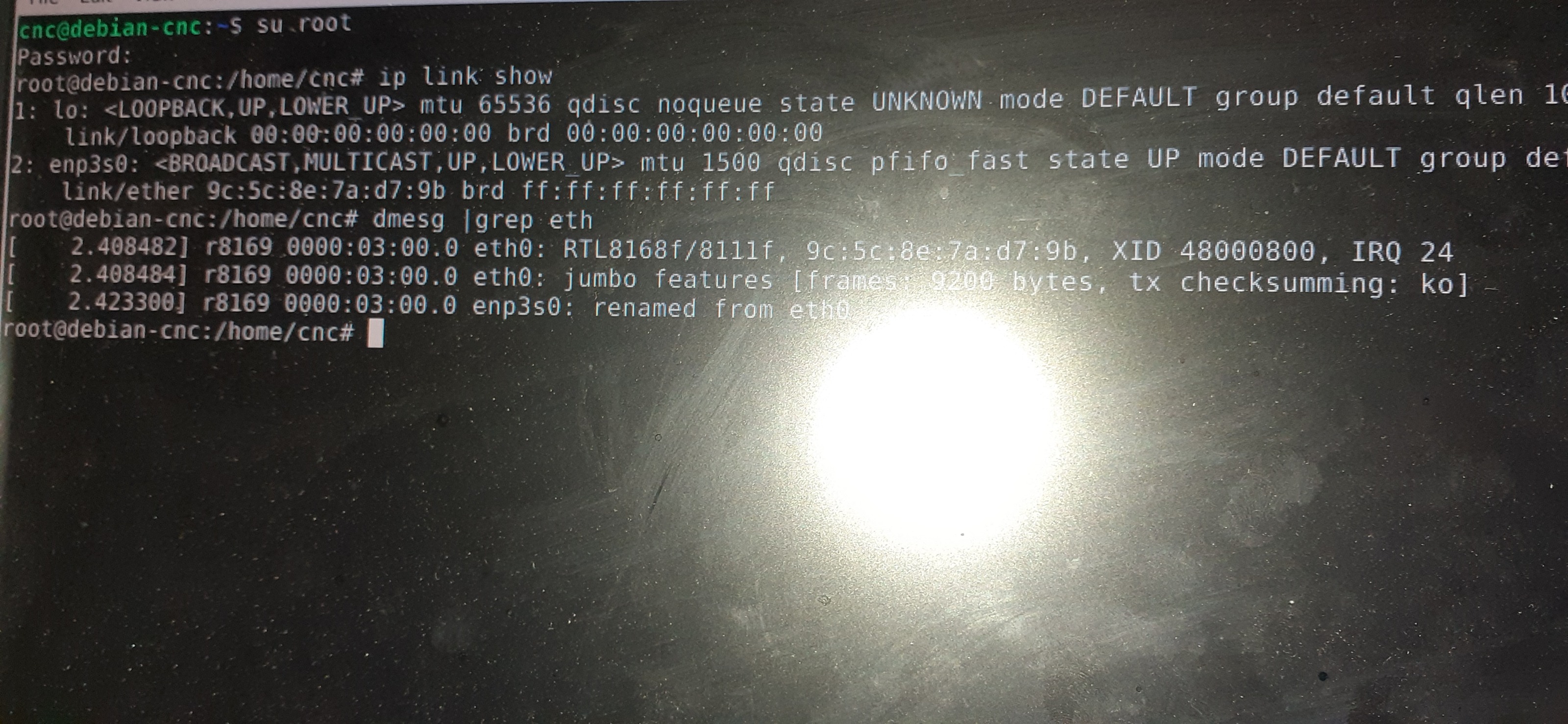

Moin,
ich habe jetzt LinuxCNC 2.8.0 Debian 10 Buster PREEMPT-RT installiert.
Allerdings bekomme ich die Netzwerkkarte nicht zum laufen.
Ich hab jetzt manuell in die etc/network/interfaces folgende Zeilen eingetragen:
auto lo
iface lo inet loopback
auto eth0
iface eth0 inet static
address 192.168.1.34
hardware-irq-coalesce-rx-usecs 0
Allerdings tut sich nichts, ich bekomme keine Verbindung und die Kontroll-LED am Netzwerkstecker bleiben auch aus.
Wo liegt das Problem?
Nachtrag: ich habe die Platte noch an einen anderen Rechner gestöpselt, dort ist das selbe Problem.
Gruß
Andre

Eth0 ist nicht die netzwerk name, was gibt beim
Ip a
Im terminal?
Ip a
Im terminal?

Jetzt bin schon mal einen Schritt weiter. Es ist enp3s0
Die Lampen von der Karte sind jetzt an, aber immer noch keine Verbindung.

Update:
Internetverbindung steht.
Ich musste noch in diesem Wicd in den Preverence den Netzwerkadapter einstellen und nun habe ich eine Internetverbindung.
Danke tommylight für den nützlichen Tipp.
Gruß
andre
