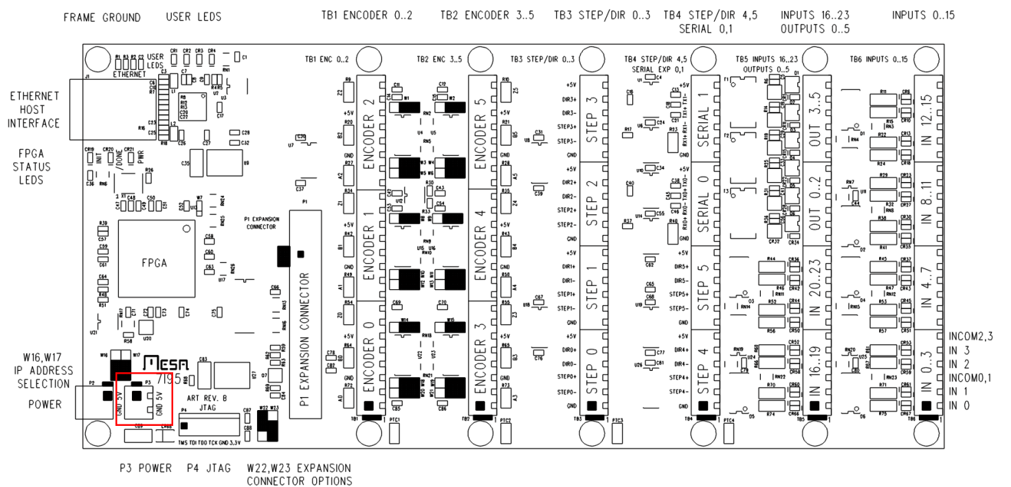

Hallo miteinander,
ich möchte mein MESA-Karte 7i95 richtig mit meinen Komponenten verbinden und habe da noch so meine Start Schwierigkeiten.
Wäre nett, wenn Ihr da drüber schauen könntet und mir etwas helfen.
Ob ich was Falsch vertraten würde, oder Widerstände noch mit eingebaut werden müssen.
Da ich nicht allzu viel Zeit habe mache ich immer mal wider ein Stück weiter und würde meinen Vorschritt dann hier Präsentieren bzw. reinstellen mit der Bitte drüber zu schauen. Oder wenn ich fragen habe die dazu schreibe.
Aktuell habe ich die 230V mit einem Einschaltstrombegrenzer und den Netzteilen verdrahtet.
Dazu habe ich dann alle Treiber genommen und die mit Power versorgt und auch die Schrittmotoren angeschlossen.
Soweit passt das erst einmal von meiner Seite her, da sollte jetzt hoffe ich kein Fehler drin sein.
Plan als PDF angehängt.

ich versuche gerade meine netzteile richtig anzuschlißen.
Laut Bedienungsanleitung der MESA-Karte 7I95 auf Seite 8 ist der P3 die 5V Versorgung für die Karte?
Versorge ich damit die Karte an sich, oder auch die Signale für die Schrittmotoren Treiber Encoder etc.?
Oder muss ich für die Schrittmotoren Treiber, Encoder etc. Separat Strom einspeisen?
Auf dem Bild habe ich den P3 rot Markiert.
Gruß Mücke
Gruß Mücke

01 Dec 2021 14:46 #228152
by 0x2102
Replied by 0x2102 on topic MESA Electronics 7I95 mit Schritmotoren
P3 versorgt die Mesa Karte mit 5V Spannung und auch alle anderen 5V Signale wie Encoder / Step Generator etc.
Kannst du auch mit nem Multimeter messen.

02 Dec 2021 07:46 #228187
by Muecke
Replied by Muecke on topic MESA Electronics 7I95 mit Schritmotoren
Perfekt danke. Dann habe ich das richtig Interpretiert.
Die Karte wird nur an diesem einen Punkt mit Strom versorgt? oder habe ich da noch etwas übersehen?
??: Frage, verbinde ich 230V-PE mit GND (Output Netzteile) miteinander?
oder ist es besser das zu lassen? aufgrund Galvanischer Trennung, Brummschleifen etc.?
Warum ich auf die Idee komme ist, die MESA 7i95 wird ja über ein Netzwerkkabel angeschlossen, und der Rechner ist davon gehe ich mal aus GND und PE kurzgeschlossen.
oder habe ich da die Falschen Gedanken gerade? und ich lasse die Galvanisch Trennung aktiv?
ps. meinen Bisherigen Anschlussplan habe ich angehängt.
wenn das soweit Stimmen würde, würde ich mich jetzt mit der Verbindung der Signale beschäftigen. (und die Stromlinien aus Übersichtsgründen raus nehmen, so wie die Netzteile
dann habe ich wieder etwas Platz auf meinem A0 Blatt.
